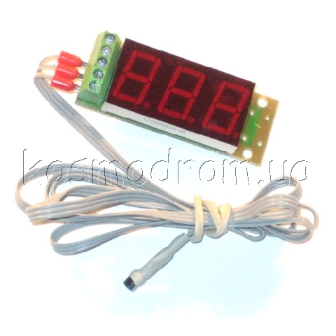

Т.к. перегревать мой не давно откапиталеный движочек я очень не хотел(горький опыт уже есть), то решил поставить себе электронный датчик, запись о котором я увидел на этом сайте у пользователя xrust83 .Загоревшись идей, купил я его на радиорынке за 69 грн (9$).Врезал циферблат в приборку, стал как родной (фото процесса увы нет), питание на него взял с замка зажигания (спасибо кенту Андрюхе). Датчик что на двигатель, сначала был примотан к верхнему патрубку, но для точности показаний его нужно погружать в рабочую среду, выход нашел:выкрутил штатный датчик температуры тосола в блоке — он для управления свечами накаливания (т.к питание на свечи приколхоженно на прямую с кнопки, то он не задействовался), вытащил все внутренности из него и в корпус его вставил датчик (латунная гильза) — вошла чётко, сверху залил герметиком чтоб не выскочил и все это дело вкрутил в блок.
Результатом очень доволен, теперь отслеживать температуру очень легко, проверял его так: нагрел двиг, взялся за нижний патрубок радиатора и подождал пока термостат не откроется, патрубок стал горячим, температура на датчике показала 82С-83С, т.е все верно показывает!Еще удобен сей девайс тем, что можно знать точную температуру холодного мотора.

Характеристики:
— рабочее напряжение 12 Вольт (от 7.5 до 20 вольт).
— диапазон измеряемых температур от -70 до +250 С;
— датчик DALLAS DS-1820
— погрешность показаний +- 1С

нашелся подобный датчик только крутоват 200 грн www.kosmodrom.com.ua/pic/T-125-12V%20GREEN.jpg T-125-12V GREEN Измеритель температуры. Такой не надо.
