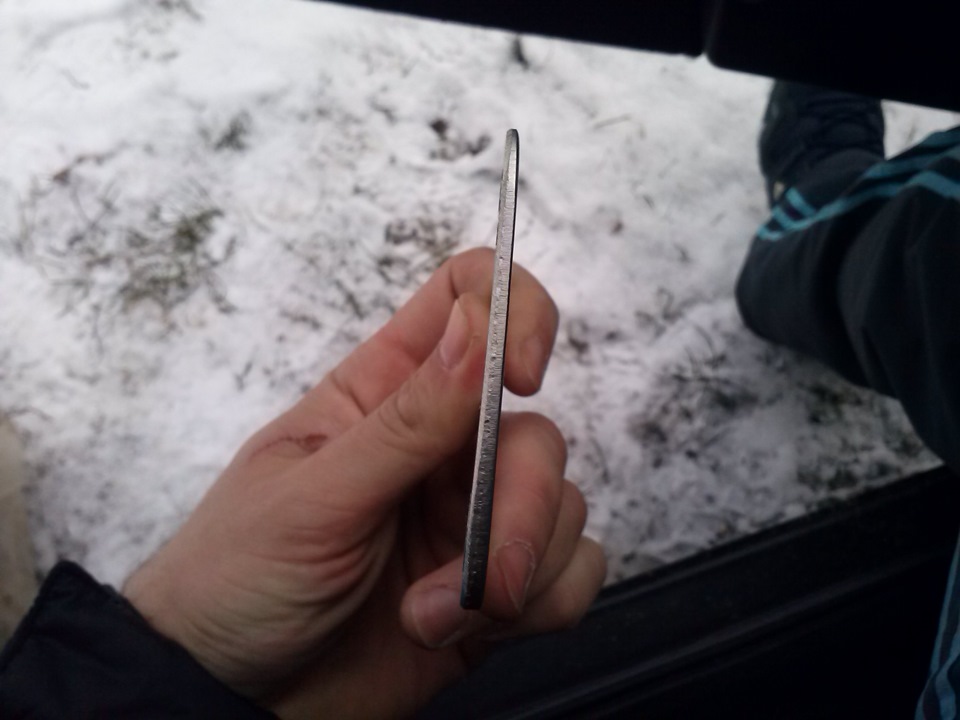

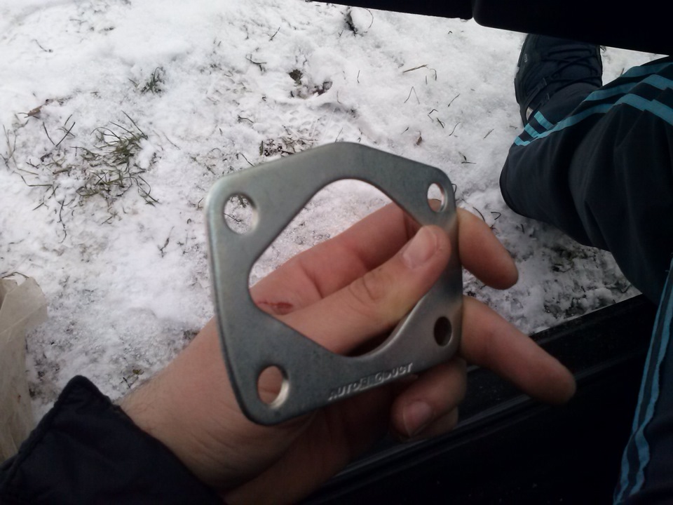

Наконец-то в мои руки попали эти пластины, скажу что их трудно было найти, но возможно :)

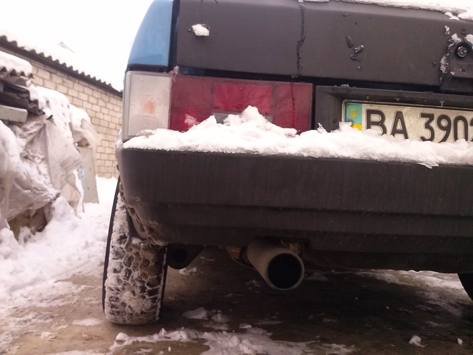

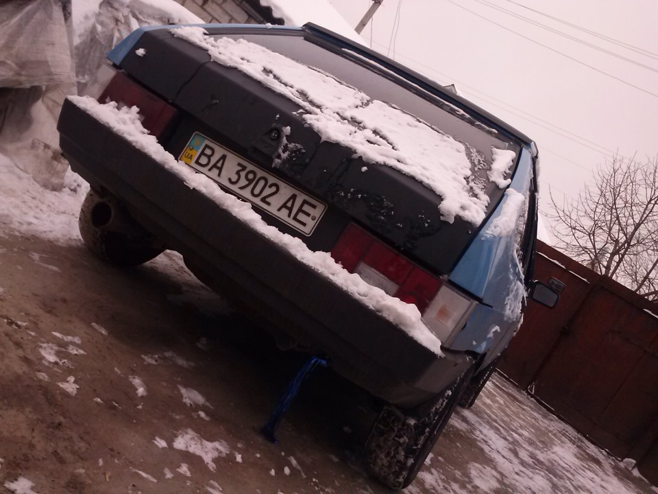

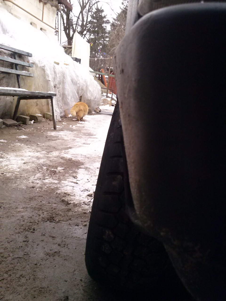

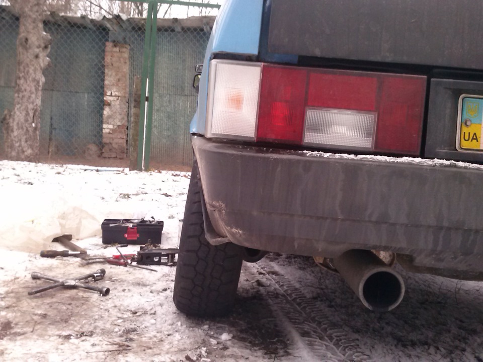

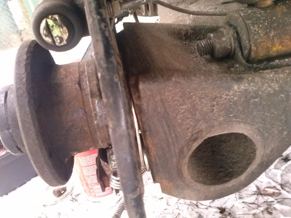

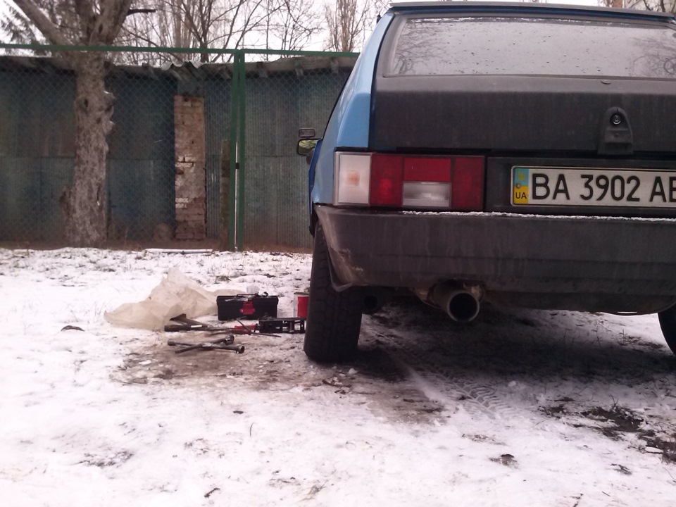

Начну всё с того что подумал делов то, открутить поставить и закрутить. Но если бы все болты хорошо откручивались( С левой стороны ступицу снял быстро, кинул пластину но так как пластины только 1 градус добавил по одной шайбе (где-то 1 мм) и тут началось, один болт больше других и не проходит через пластину, тогда я вспомнил что когда менял балку там один болт не хотел закручиваться, и мы нарезали резьбу и кинули больше болт( капец подумал я… и так как делал это всё под подьездом на руках был только рожковой ключ… делов то и закрутил три болта (подумал хватит и трёх) поставил колесо и красота)))

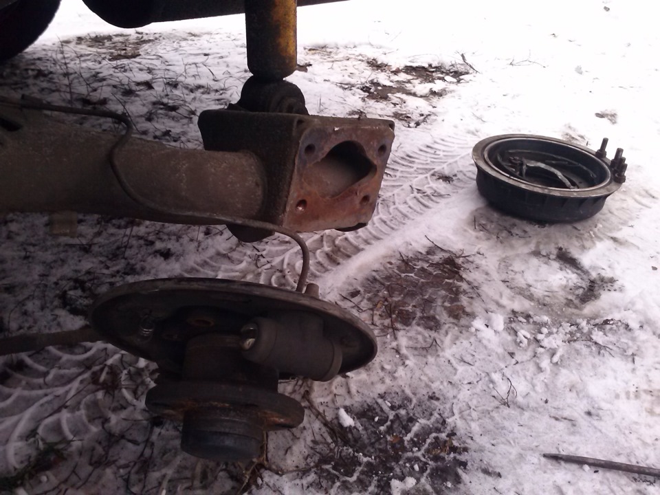

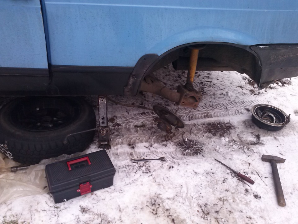

С другой стороны всё ещё сложнее, из 4 болтов открутился только один(( остальные слизуются, а головку не вставишь, подшипник мешает.( итог Надо Снимать Подшипник… а головки на 30 у меня тем более нету…
Закрутил всё назад, и поехал домой решать что-то с тем большим болтом, опять всё раскрутил
дрелькай зделал больше дюрачки и собрал всё назад.
В конце концов кончились выходные.

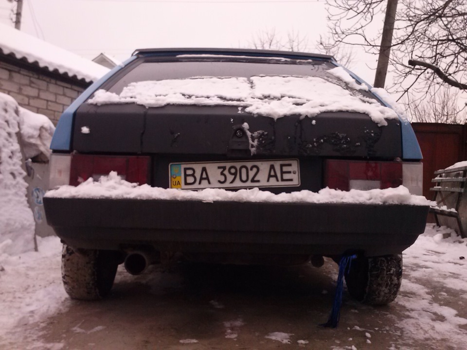

На работу я ездил с одним заваленым колесом 2 дня, пока не достал головку на 30. потом буквально за 20 минут зделал и другую сторону

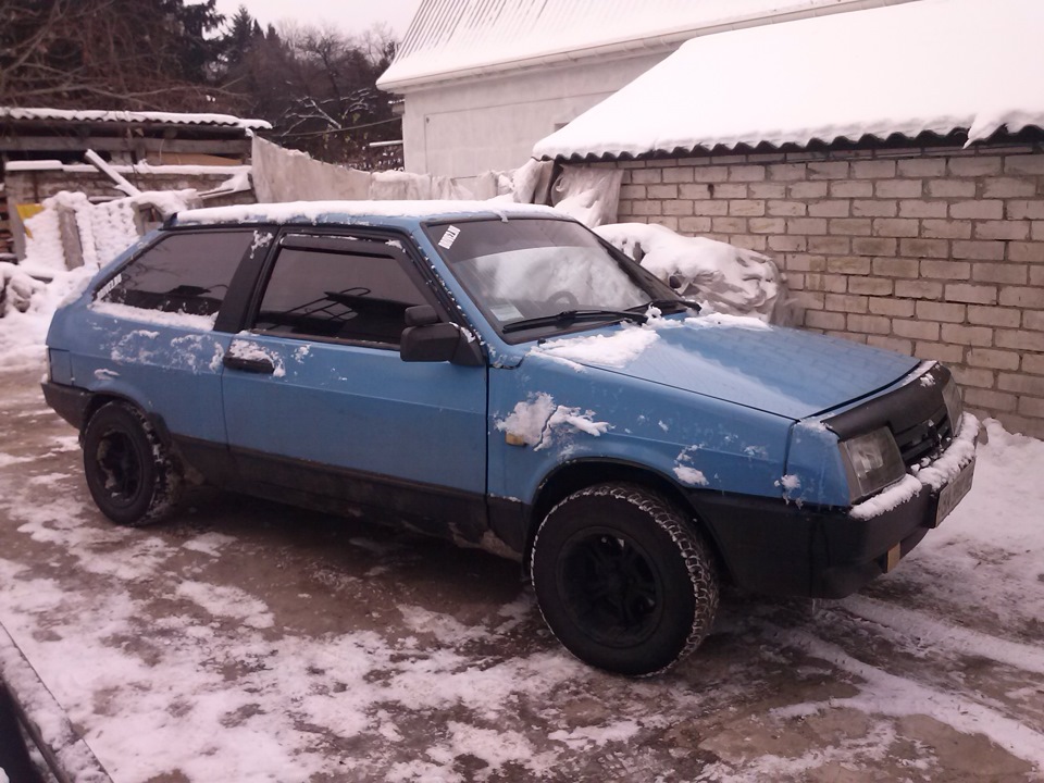

интересно посмотреть вживую :-) чета мне кажется что шайбы зря поставил- пластины надо с большим градусом
отож) а де взять с большим градусом.
надо искать токаря который согласиться делать, а пока слепил из чего было!=)
Толку тогда пластину было ставить, подложил бы шайбы и готово.
Лучше продать пластины и заказать на -3,5градуса
а хер его знает)))
такая мысль мне пришла когда я захотел подлаживать под пластины… что можно было одни шайбы кинуть.

у меня когда рожковым начали слизыватся, то сразу в уме думаю что когда накину головку главное чтоб не скрутить им голову… но повезло) открутились!
Я их для начала 2 дня WD-шкой поливал и видимо не зря))))
тебе ещё повезло. я когда развал делал у меня 3 или 4 из восьми болтов не открутились а сломались. вот тут уже жопа)))

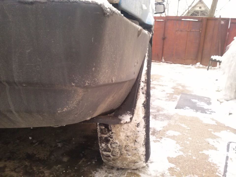

Вот уже вид лучше))тока эти шайбы не особо надежны.т.к. не прилегают всей простостью из-за неё пластины к ступице!
та сам понимаю.( только другого выхода нету, хотел больше чем 1 градус
так купи ещё один комплект -1гр. и поставь его.
дорого, жаба задавит меня)))
а ты пересиль её))и купи чтоб было всё нормально))и надежно)
ещё 30$… не
буду надеяться что колёса не поодпадают))))
