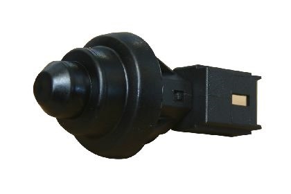

Началось все с того, что после мойки стала сама по себе срабатывать сигнализация, показывая на пейджере, что не закрыта одна из дверей. Денек поискал какая именно, потом понял, что водительская. Ну, думаю, приехали, вода/зима, стала глючить электрика. Однако реальность оказалась проще и лучше. На концевике водительской двери отсутствовал пыльник. В результате чего концевик не плотно прилегал к двери при закрытии и сигнализировало мне среди ночи и дня. Сначала заколхозил прокладку на двери из шумки, т.к. на авторынке не нашел пыльник отдельно, но на морозе она держала плохо, да и продавливалась быстро. Через неделю, поискав, заказал оригинальный концевик с пыльником в экзисте и сегодня, под сильным ветром на улице установил.
Как всегда, даю его номерочек — 7700 427 640
Стоит недорого, проблемы решает, чего еще надо для счастья =)
Старый снимается шлицевой отверткой, нажав на пазы-ножки по окружности концевика (3 штуки). Затем выдергиваете штекер и вставляете новый. Сначала думал вставляется изнутри авто и придется разбирать пластик, но все обошлось ))
На всякий случай, перед посадкой внутрь побрызгал WD и посадил на герметик, чтобы на века
