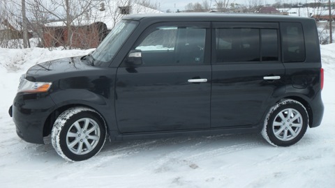

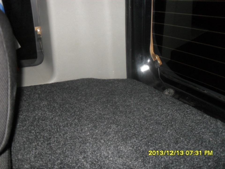

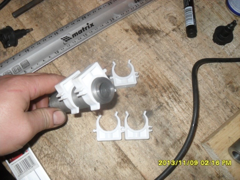

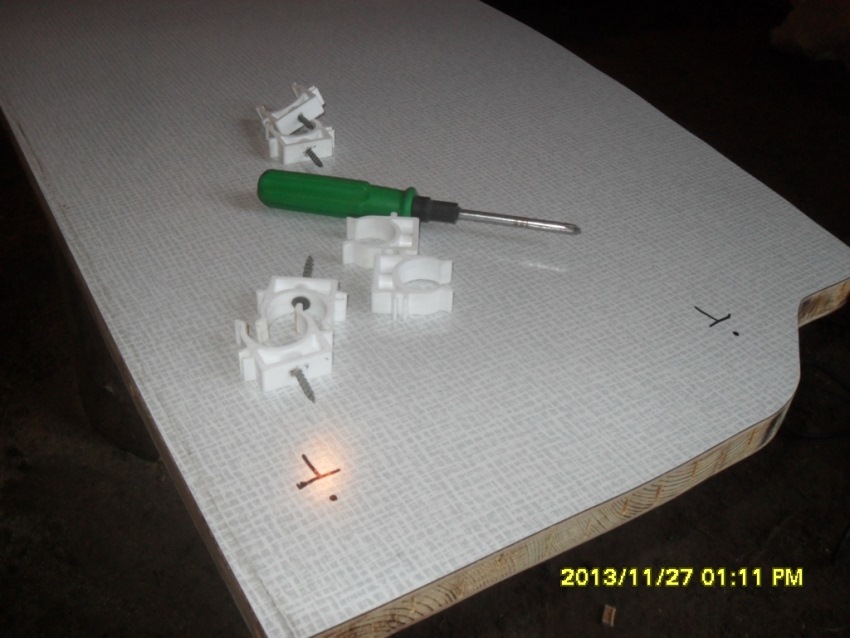

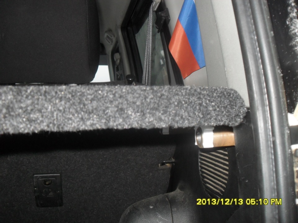

Давненько хотелось воплотить идею в реальность . А именно поставить заднюю полку. Сразу же скажу что идея не моя, нашел здесь на ДРАЙВЕ как парень изготовил себе полку правда на ТОЁТУ ББ .Вот и перенял немного опыта . Далее старался делать подробный фото отчёт . Полка съёмная, но не открывается (не откидывается в сторону сидений ) .Материал брал ламинированную фанеру 23мм .Изолон 3мм .Карпет (серый графит ).
