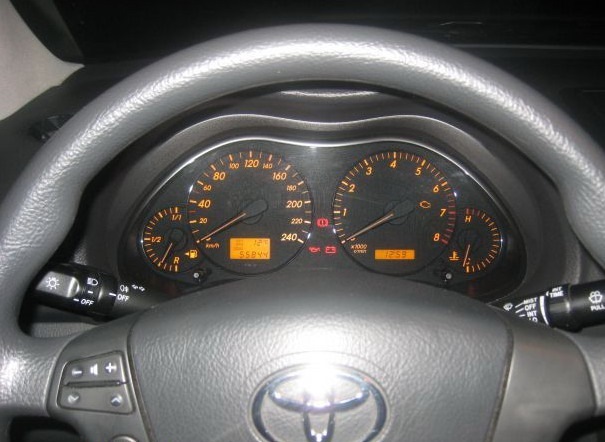

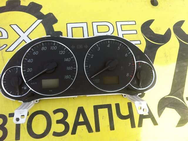

Ну думаю не надо много рассказывать, что владельцев машин в комплектации Терра лишили "очень" дорогой опции как штатный бортовой компьютер, и не зависимо рестайл это или дорестайл, а штука на самом деле довольно полезная, умеет показывать средний расход, моментальный, время в пути, километраж на остатке в баке, среднюю скорость.
Вот и приятель у меня от этого очень горевал, после того как нашёл ему подлокотник, захотел он БК. Для установки понадобится следующее:
1. приборная панель рестайл с бк. от мотора 1.8 и мкпп
2. резистор любой мощности на 240-250 ом
3. кусок провода
4. любая кнопка без фиксации

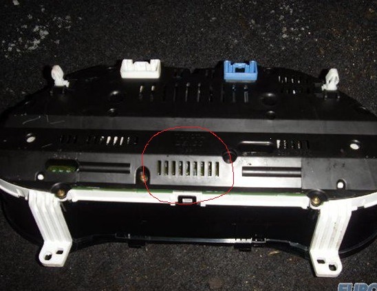

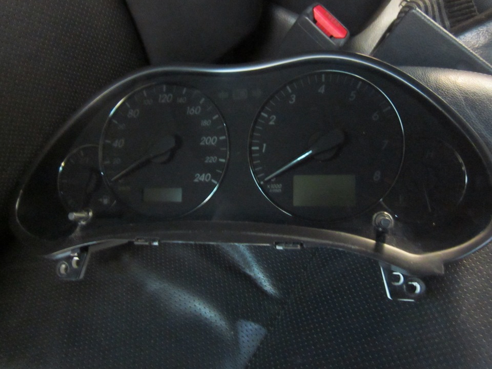

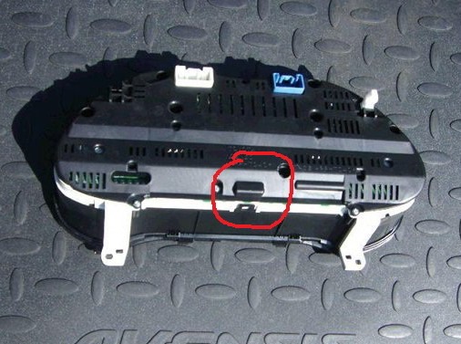

Итак начнём.:-) Приборку рестайл с бк опознать можно следующим образом по 2м признакам:
1. сначала надо определить рестайл или дорестайл, сделать это очень просто по задней части. у рестайла есть вот такая отливка:
На дорестайле такой нет:
С этим определились, теперь из кучи рестайловых по фото надо выбрать именно с бк.
2. второй признак как раз наличие бк и большого правого дисплея. В терре правый дисплей маленький.

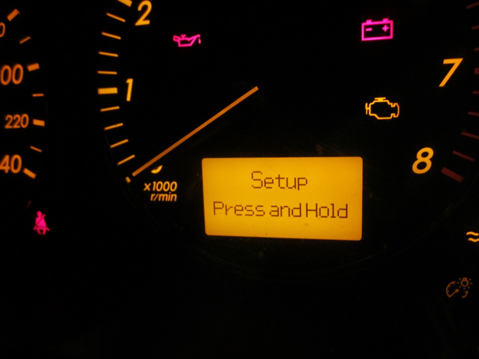

Дальше всё просто, снимаем свою приборку без бк, ставим эту и почти всё работает. Сразу будет показывать моментальный расход. Загвоздка в одном, что режимы бк и настройка времени переключаются правой кнопкой на руле, которой в минималке опять же нет.

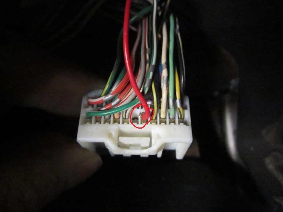

Я рассматриваю установку на дорестайл(в рестайле скорее всего провод уже будет и придётся просто к нему подмотаться для установки кнопочки ) смотрим на белый разъём и видим 2 пустых пина, нам нужен пятый справа в нижнем ряду, именно этот контакт и отвечает за переключение режимов. Туда я запихал красный провод:
Теперь опытным путём, померяв на своей машине выяснил что приборка переключается при замыкании этого провода на массу через резистор в 240-250 ОМ.
То есть для нормальной реализации достаточно поставить в разрыв между кузовом и приборкой резистор, ну а чтобы каждый раз не тыкать проводком в массу:-), достаточно поставить в любое удобное место малюсенькую кнопочку. Конечно сумбурно описал, если будут вопросы, то рад ответить.
Установку дорестайлового бк не рассматриваю, ввиду отсутствия проводки у машин в Терре.

Привет. А без резистора никак? У меня показывает только моментальный расход и время не выставляется. Думал, что кнопка не фурычет. Хотя яркость регулируется. А оказывается вононо чо.
Привет, что-то я не пойму про какую кнопку речь?кнопка на самой приборке не отвечает за переключение режимов бк, для этого нужна кнопка на руле, а она работает через резистор, так-же как и кнопки магнитолой.
Да, кнопка на приборке. Смотри, если у меня стоял Бк на панели, то провод как подключать?от контактов старого Бк к Бк в приборке. Или на массу через резистор.
Dan-Avensis
Руль с кнопками. Родная магнитола управлялась с руля(кнопки с лева). Есть кнопка с права с надписью disp. Это она управляет Бк?
да, она и управляет переключением, но если дорестайл, то от этой кнопки провода до приборки не проложено, он проложен до дисплея на панели.
Вот тут про этот проводок www.drive2.ru/l/4899916394579200279/
Да, дорестаил. Протянул провод до фишки Бк в панели и до приборки. Ничего не изменилось. Смотри, у меня свободен пин 2 на приборке(провод подсоединял в пятый). Что на второй должно приходить? Может в этом беда?
насчёт второго не знаю, проверь тестером при нажатии кнопки какое сопротивление?
На пятом мерить?
Да, между пятым и массой, при нажатии кнопки должно 250 ом появляться.
Ок, спасибо. Все так меня беспокоит второй пин. На твоих фотках зеленый провод с серыми полосками. Он на схеме какими буквами обозначится? И мой веник из 1.8 мех модифицирован в 2 -х литр автомат.
Dan-Avensis
Привет! Чот не прозванивается. А если на отдельную кнопку сделать? Как это реализовать? К примеру есть кнопки от родного Бк на панели.
а в колодке БК Прозванивается?
А там как прозваниввать. Провод то с нее идет. Я просто не помню, менялись ли режимы в Бк с кнопки на руле.
Dan-Avensis
Привет! Сегодня попробовал этот провод(с приборки) просто кинуть на массу(кстати, по схеме он идет просто на массу) без резистора. Все заработало, кроме кнопок управления. Придется мутить с отдельной кнопкой.
