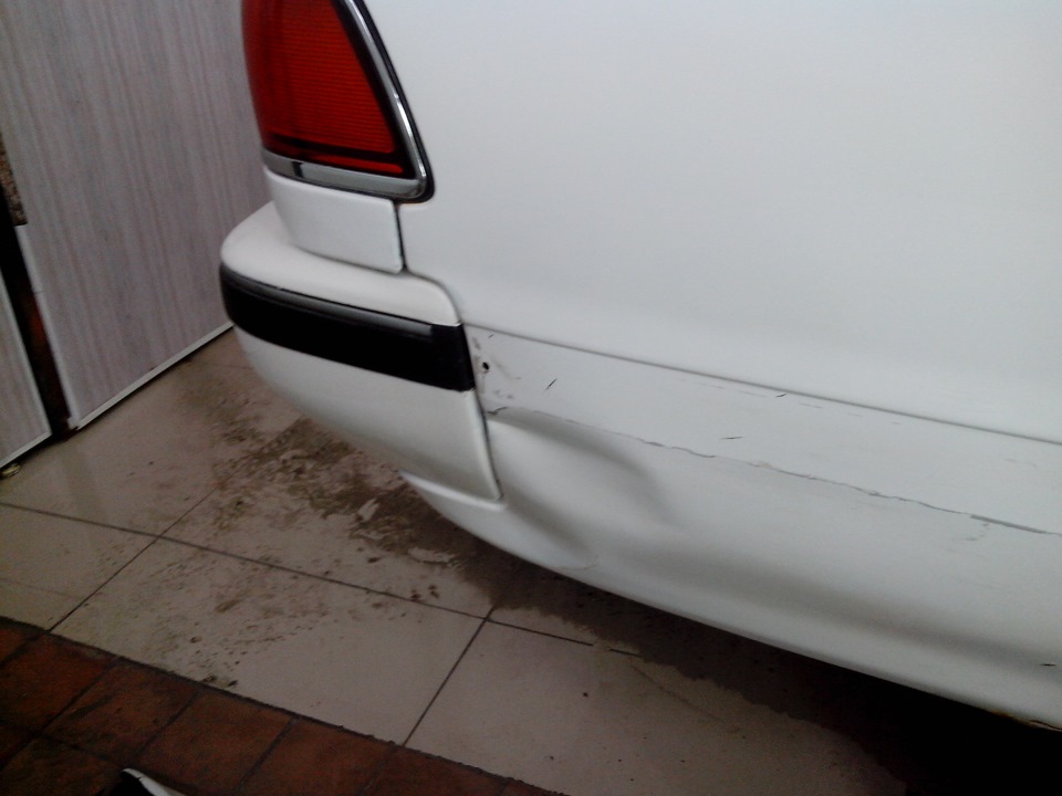

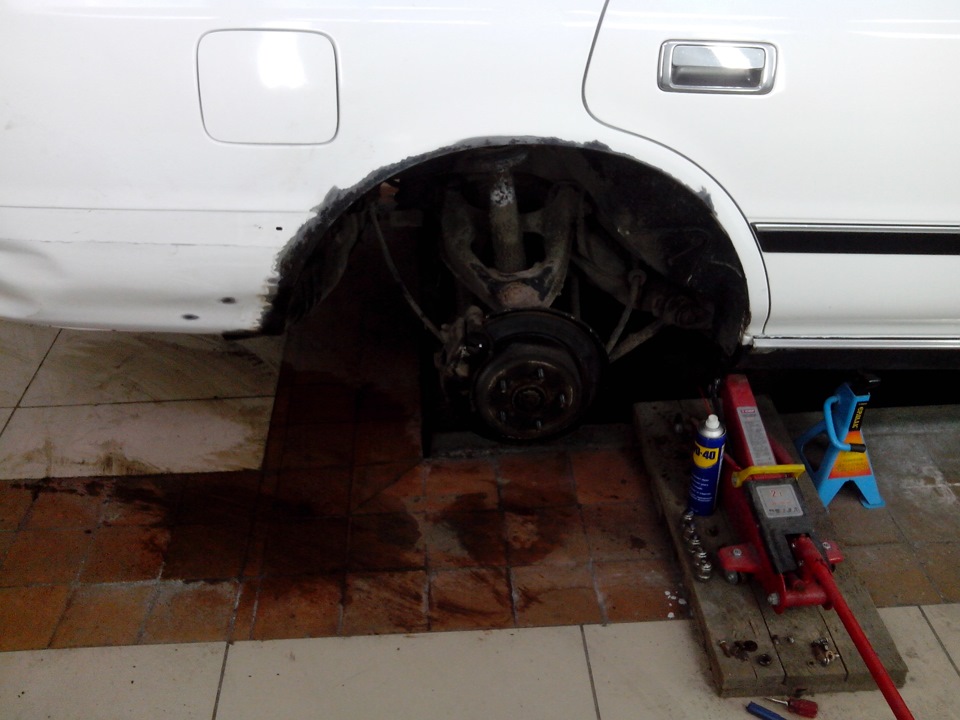

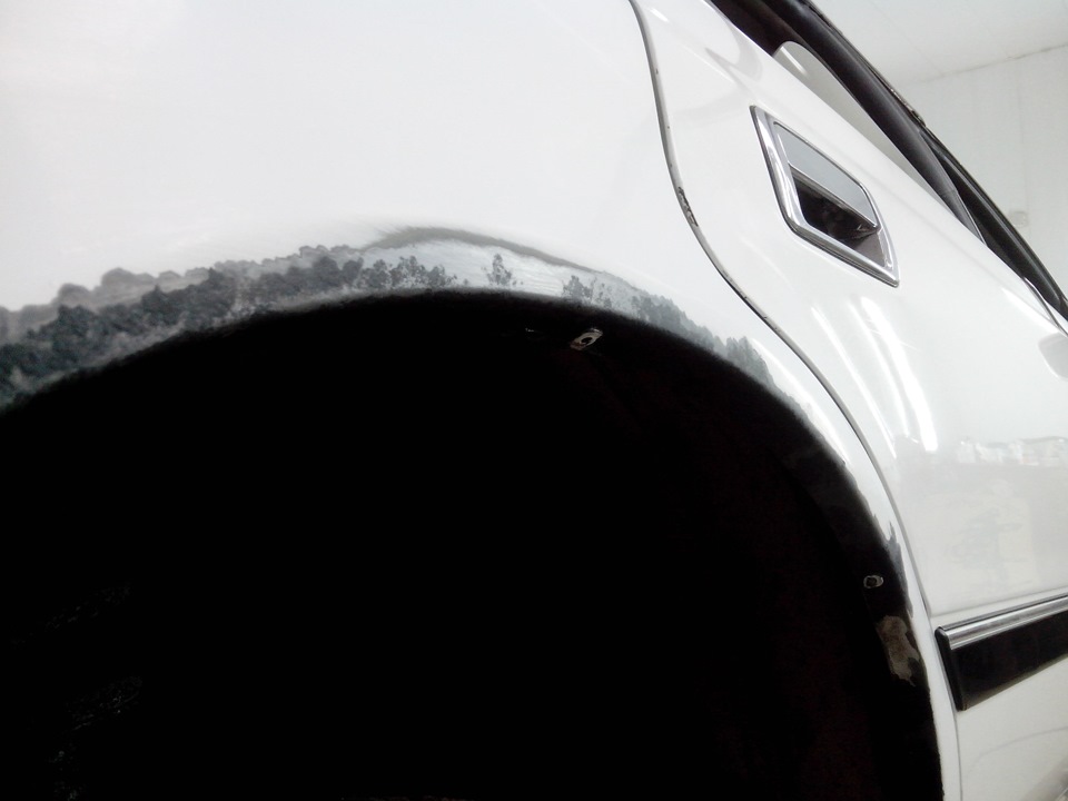

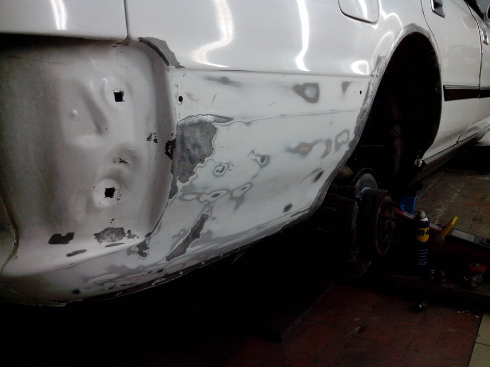

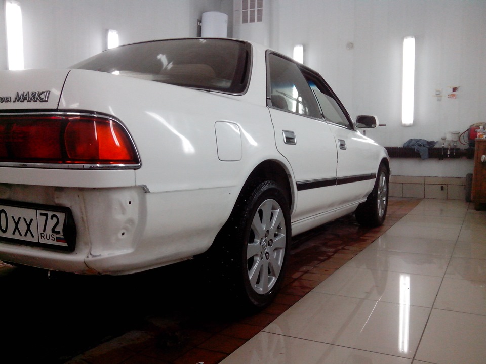

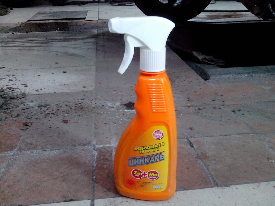

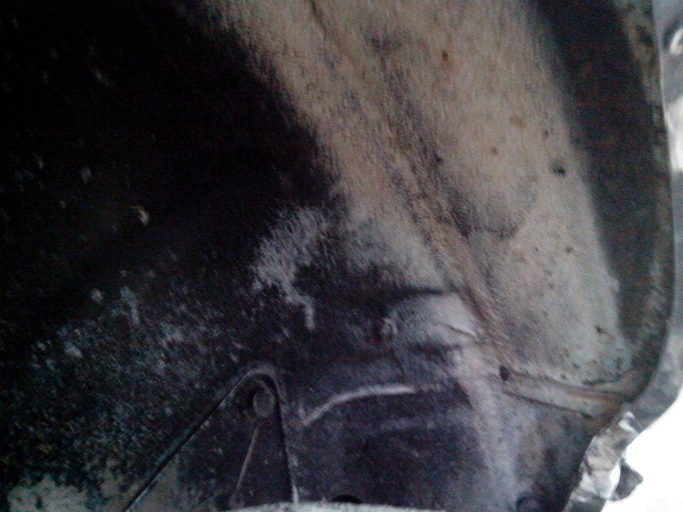

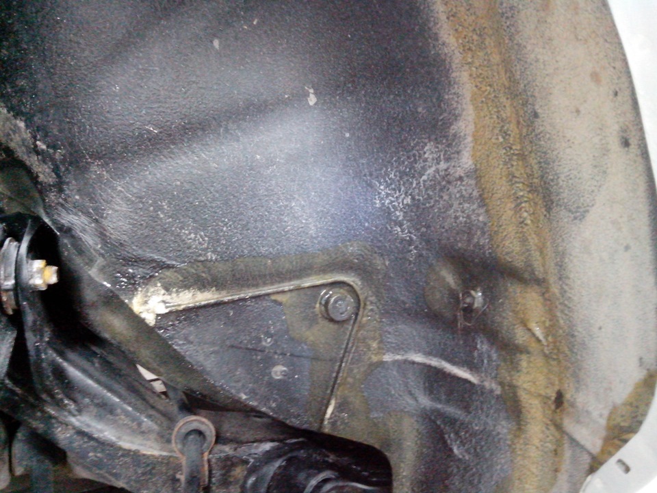

Решил перетрести ходовку, т. к. в городе нет на него зап частей в наличии, выделил немного времени заскочил на яму и составил примерный список чего понадобится, заказал а пока занялся рыжиками. На удивление под молдингами где явно должны были быть дырки там проктически не тронутое железо, пока решил ободрать всю ржавчину обработать цинкарём и загрунтовать.

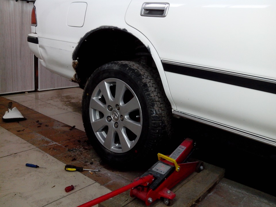

да посмотрел на 205
16 55 точно на 205 кажется покупал на 60 они шоркают
На сколько резина стоит на этих дисках у тебя?

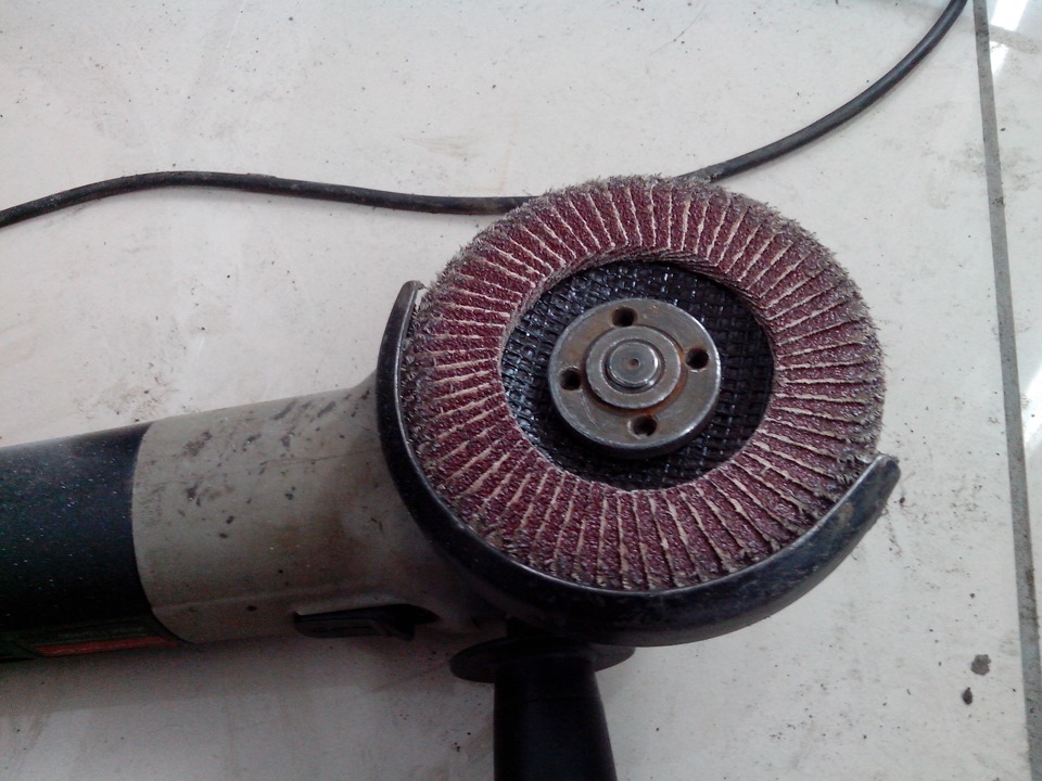

диск как точно не знаю, но лепестковый кажется лучше него убирать ржавчину не придумаеш, он и ржавчину сдерает полностью и железо в отличии от камня стачивает минимально а грунт обычный белый двух компонентный
хорошо получилось) что за диск для болгарки использовал?) и что за грунт такой? просто белый?
