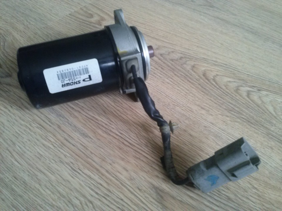

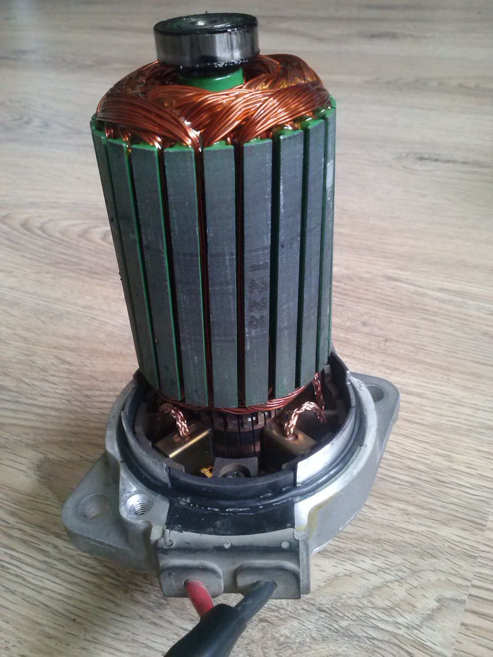

Вообщем суть такова. Случилось это впервые где-то через месяц после покупки авто. Сразу поехал до дома, поставил машину на парковку, записался на сервис. На следующий день сел за руль, завел — все в норме. поехал, усилитель работает. На сервисе проверили сканером за 550 рубликов, сказали всё гуд, приезжайте когда не будет работать. Выходит зря потратил лаве… Спустя несколько дней история повторяется. Ставлю на парковку — с утра все нормально! Стал листать интернет форумы, конкретного решения не находил. Кто-то писал, что замена рейки решила проблему, кто-то писал про блок управления EPS… Прозванивал проводку по сервис мануалу, проводка в порядке. Тем временем ошибка стала выскакивать все чаще. Мною было подмечено, что усилитель отключается чаще всего в теплую погоду, после езды на высоких оборотах. То есть пока кручу 2-3 тысячи, все работает как положено. Стоило только утопить педальку пару раз, и вскоре ЕПС отрубался. Глушу, завожу, ЕПС работает. Еду несколько метров — щелчок и загорается епс. Сама ошибка 41 описывается как- напряжение электромотора усилителя. Кстати на форумах были высказывания о том что все дело в дохлом акуме. У меня стоит на 65 ампер часов акум, старый или новый не знаю. Но верилось с трудом что дело в нем. Один пост меня даже немного рассмешил. Кто-то писал что хонда автомобиль умный и если напряжение в бортовой сети падает то мозг отключает самые ненужные потребители. По вашему как? Электроусилитель самый не нужный чтоль? Короче путем размышлений и поиска логических решений проблемы было решено купить на разборке блок ЕПС за 4000рэ, может он у меня просто глючит? Заранее рабочего блока у меня не было, чтобы проверить… Но я готовил себя к тому что возможно он НЕ решит проблему. Была также мысль перебрать саму рейку, тем более что она довольно таки ощутимо подстукивает. Вообщем все! в субботу еду на разбор! К слову сказать, к этому времени ЕПС отключался стабильно почти каждый день ближе к вечеру, а то и раньше. Настроение конечно это сильно портило. За пару дней до субботы, то бишь вроде в четверг или в пятницу, попросили меня два товарища отвезти их на сервис, чтоб запрессовать им подшипник в ступицу. По дороге ЕПС и отключился. Ну вообщем рассказал им свою историю. Заехали на заправку, пока в очереди стояли, двиг заглушил, завел ЕПС работает. И ТУТ произошло следующее. Ну вроде так-то ничего нового, ЭУР опять отрубился. Тут-то мне Иван и говорит: у тебя вентилятор заработал и эур сразу отрубился. Да ну! Я подумал что совпадение какое-то. Оказалось что нет! Стал проверять — на полностью прогретом движке включаеш кондер и ЕПС отключается. если скинуть фишку с вентилятора то ЭУР работает при включенном кондере. ЗАГАДКА! Вообщем стал смотреть опять проводку, мож где че замыкает. Оказалось все в поряде. Ладно, полазием еще по инету в поисках решения. И где-то вычитал я такой скромненький постец о том что надо почистить рейку и сам моторчик от грязи всякой. Решил попробовать, хуже думаю не будет! Почитал мануальчик, купил смазку полусинтетику и взялся оперировать.
Больной: Honda Civic, год выпуска 2001, кузов EU3, двигатель 1.7 литра, лошадиных сил 130.
Симптомы: Периодическое отключение ЭУР с ошибкой 41.
Анамнез: Езда на высоких оборотах, езда длительное время, теплая погода, включение вентилятора обдува двигателя на полностью прогретом автомобиле.

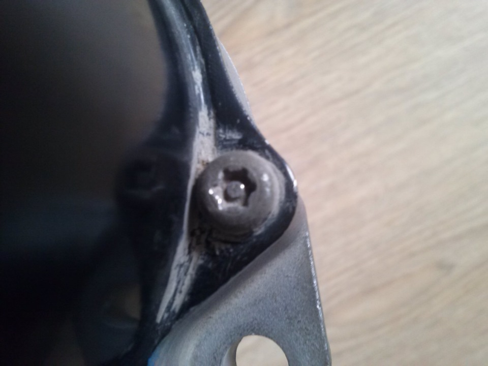

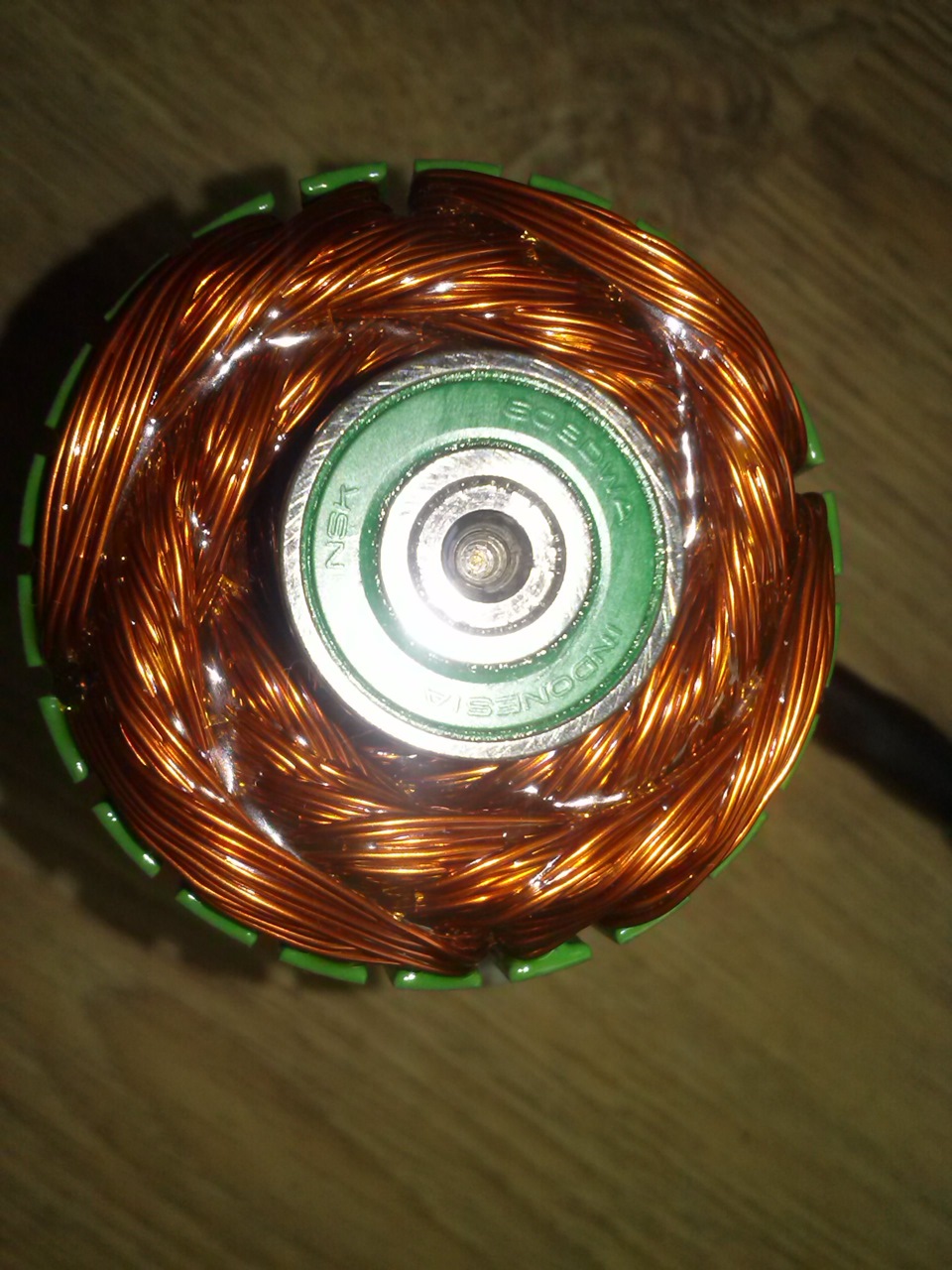

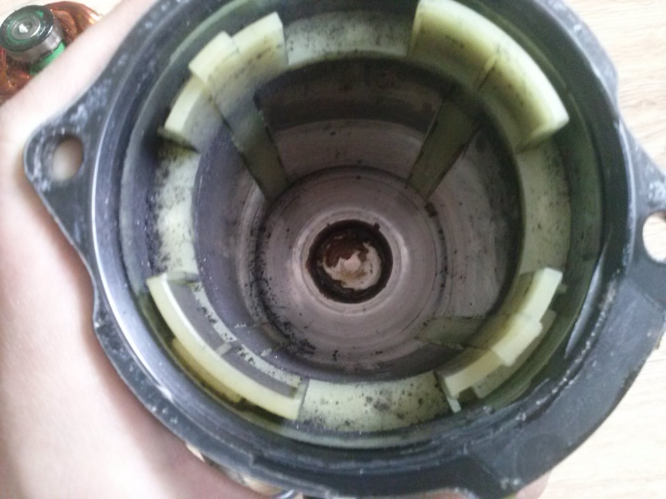

Сам моторчик тоже чистим (я чистил кисточкой малярной), крутим его, потряхиваем, чтоб весь шлак с него вылетел.
Далее наносим смазку на подшипник, я еще промазал участок прилегания кожуха к мотору где был клей, на всякий случай, хоть там и стоит сальник резиновый, но хуже думаю не будет.
Одеваем кожух обратно. Прикручиваем хитровыдуманные болты. Мажем смазкой место куда входит вал. Сам вал на рейке тоже тщательно протираем от старой смазки, наносим новую, и ставим мотор обратно, все собираем и радуемся! Ошибка ЕПС больше не выскакивает.

Как открутить моторчик? Один болт я выкрутил, а вот до вторго мешает добраться трубки абс.

Да, оказалось что фишка на рулевой рейке сгнила. Поставил контрактную рейку и все гуд.

Без съема рекйки. Только моторчик снимать
