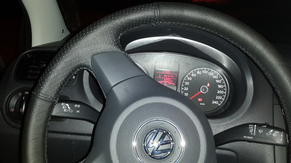

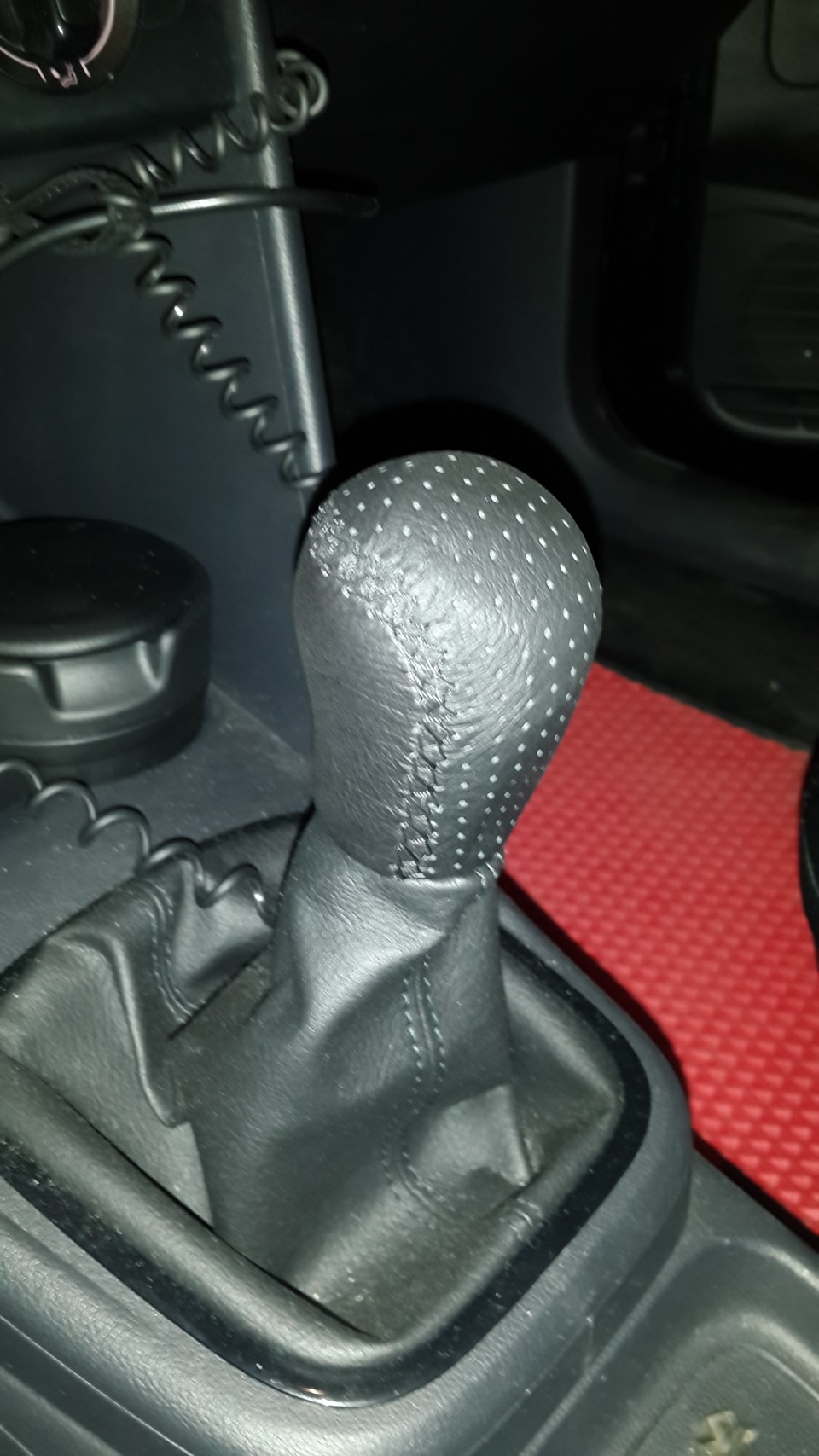

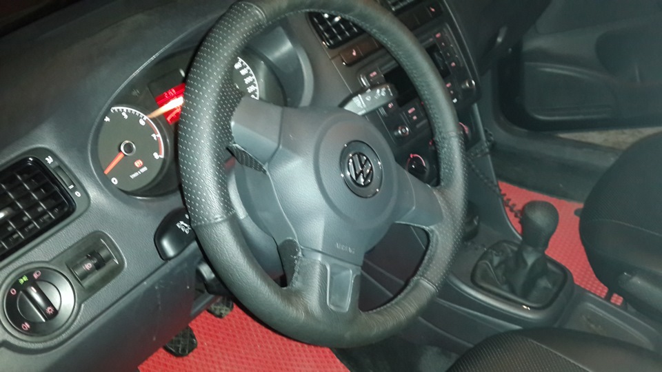

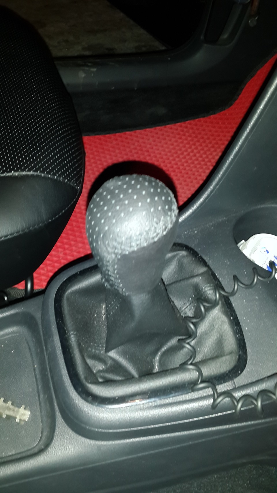

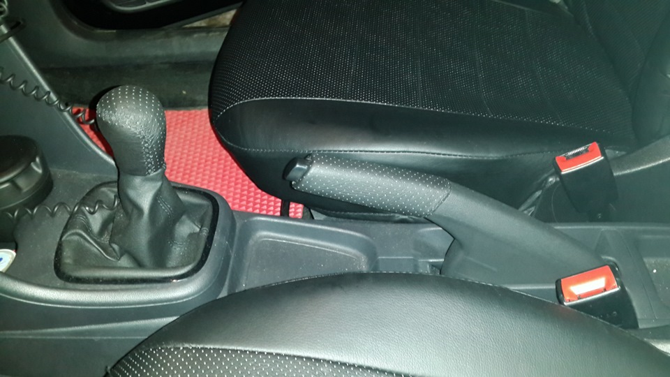

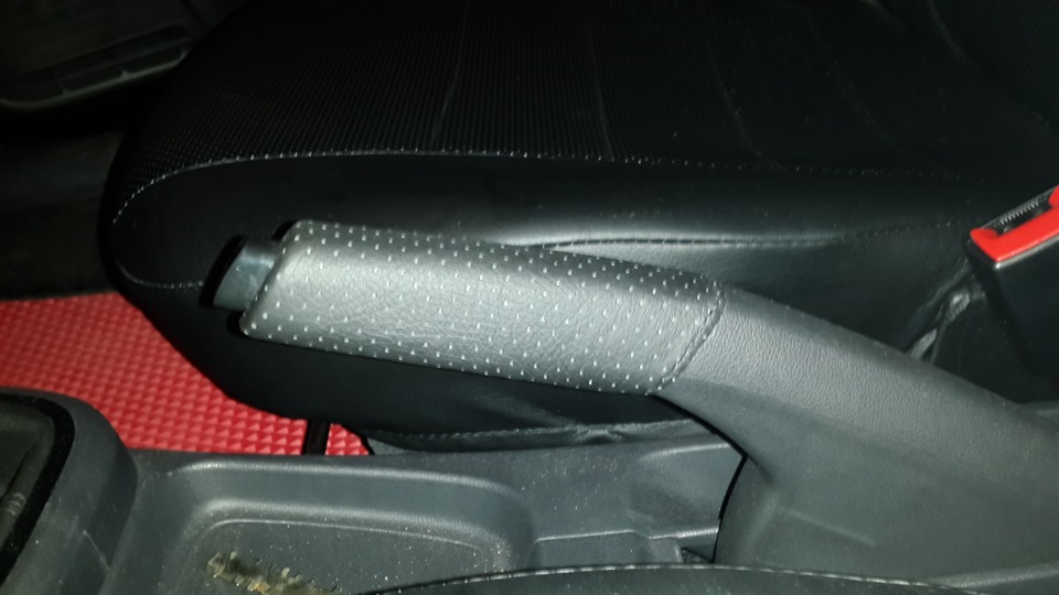

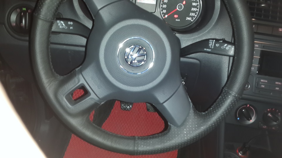

После того, как установил чехлы, решил таки порадовать свою машинку и перетянуть натуральной кожей такие элементы, как:
-ручку КПП
-руль
-ручник
Руль достаточно было проблематично перетягивать, так как в данном фольце он монолитный, но решил ничего не подрезать, просто под края кожу засунул.Он делался в смешанном варианте, из 2х видов кожи.По времени вышло: Руль целый день в гараже делали.И да!Обязательно при включенном зажигании скиньте клемму с аккума, иначе подушка безопасности сработает, когда руль будете разбирать.Остальные элементы в разы быстрее.Ручка КПП снимается достаточно быстро, я поддевал отверткой расстояние, между кожзамом и лакированной окантовкой и просто отгибал защелки.Далее тянем за кожу вверх в меру и снимаем юбку.Потом как снимите юбку вы увидите на металлической штанге рукояти хомут, его надо разогнуть и тогда ручка легко снимается. Хомут потом можно будет подогнуть обратно, держать будет хорошо, как литой.
Очень довольный перетяжкой!Поверхность приятная на ощупь:)И даже при морозах быстро становится достаточно теплой, нежели когда просто за руль берешься, а он очень холодный.

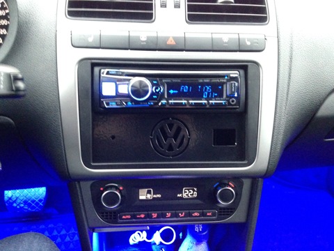

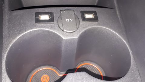

Ребят, кто заказывал с али экспресса накладки ?
Как они вам и как материал?Стоит ли брать?
Для примера ссылку наобум нашел: ru.aliexpress.com/item/Fr…ne-for-VW/1614728364.html
у меня лежат такие, обычные резиновые коврики, качество хорошее, только 3 задних коврика не подходят, так как эти коврики только для хэчей
NoRberT36

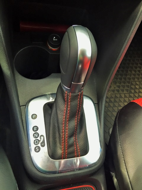

посмотри у меня на фото должны они проскакивать, сперва стояли синие, потом взял красные, что бы с подсветкой гармонировали))))
вот заказал уже, скоро думаю запись в БЖ будет!Красные взял тоже:)Только там получаются для поло седана именно, все в ниши должны подходить.Разве что круглешок маленький в никуда.
Ну посмотришь, в задние карманы дверей тоже не подходят))) а так тоже думал подойдут, а этот кругленький сперва лежал в квадрате Где должен быть подлокотник, как установил подлокотник его бросил в пепельницу, он Там как родной лежит ))))

Почти встык, поэтому выглядит как будто руль небрежно сделан.Просто машина новая и я не хотел резать руль, если бы резал-кожа села бы идеальна.
довольно неплохо!
а "под края подсовывал"-это про пластиковую отделку спиц?
и на много под них можно подсунуть?или почти встык?
