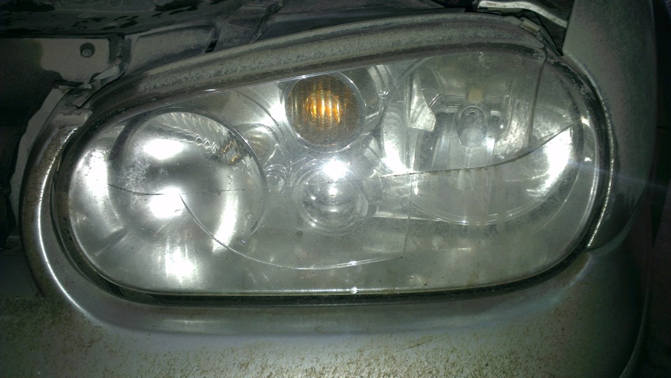

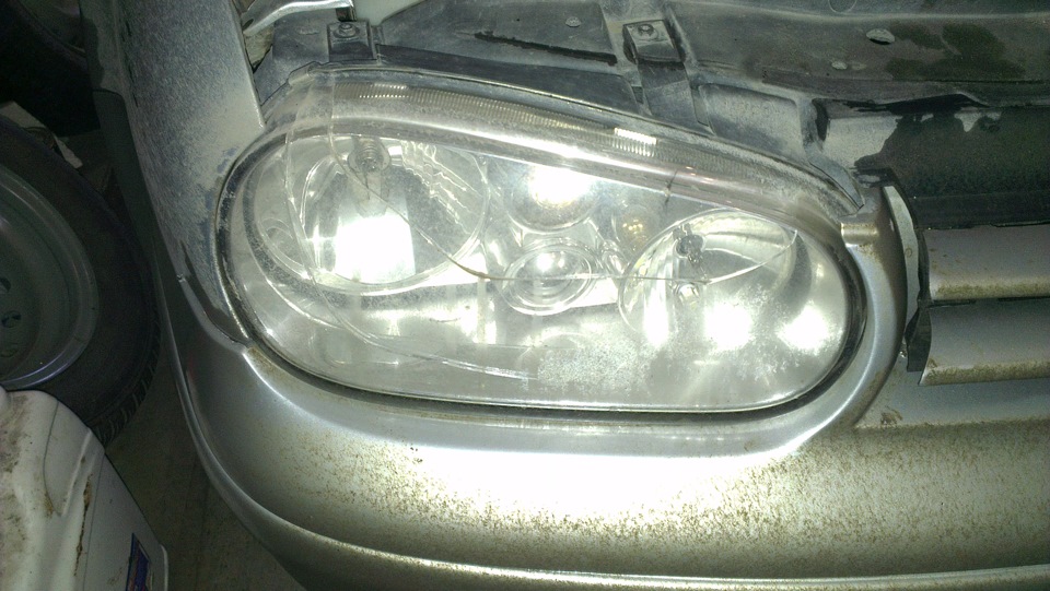

Дело было так: ехал по трассе ни кого не трогал, стало темнятся, а фары что то совсем не светять. Останавливаюсь и и вижу что они полность залеплены грязью, решаю протереть снегом, так как воды не было, и слышу непонятный треск. После того как начисто вытер фары увидел паутину из трещин на что слева, что справа.

Как происходит замена:
1. Снимаем решетку радиатора
2. Снимаем бампер
3. Снимаем фары
4. Снимаем зажимы с фары (крепят с текло к корпусу фары)
5. Греем место стыка стекла с корпусом монтажным феном (температура на фене выставлена 300 градусов), греем весь периметр, а не участок. Греть нужно до тех пор пока корпус не станет чуть гипким.
6. После того как хорохо прогрели аккуратно поддеваем с одной стороны отверткой и пробуем отсоедитять, если хорошо прогрето стекло хорошо отходит, а герметик который держет стекло становится мягкий как жевачка.
7. После удаления старого стекла нужно удалить остатки герметика, его также греем и удаляем отверткой или любой плоской приспособой.
8. Теперь нам понадобится вода и тряпка, конечно это громко сказано, удаляем влю грязь и пакость попавшую через трещены в стекле, тоесть моем. (этот процес нужно проводить аккуратно, так как отражатели очень делекатная вещь)
9. Герметик и грязь удалены, берем любой растворитель, ацетон и обезжириваем склеиваемые поверхности (ребро нового стекла и паз корпуса фары)
10. Теперь берем специальный стекольный герметик (используется для вставки лобовых стекол и задних) и наносим на внешнюю сторону паза корпуса фары, затем аккруратно ставим новое стекло на место и с силой прижимаем (герметик выступит это не страшно, страшно если не выступит) и закрепляем зажимами. Выступивший герметик растираем по шву так чтобы не оставалос пустого пространства.
11. Фара собра. Сушим примерно 12 часов.
12. Сборка в обратной последовательности.
Спасибо за внимание! Будут вопросы пишите.
