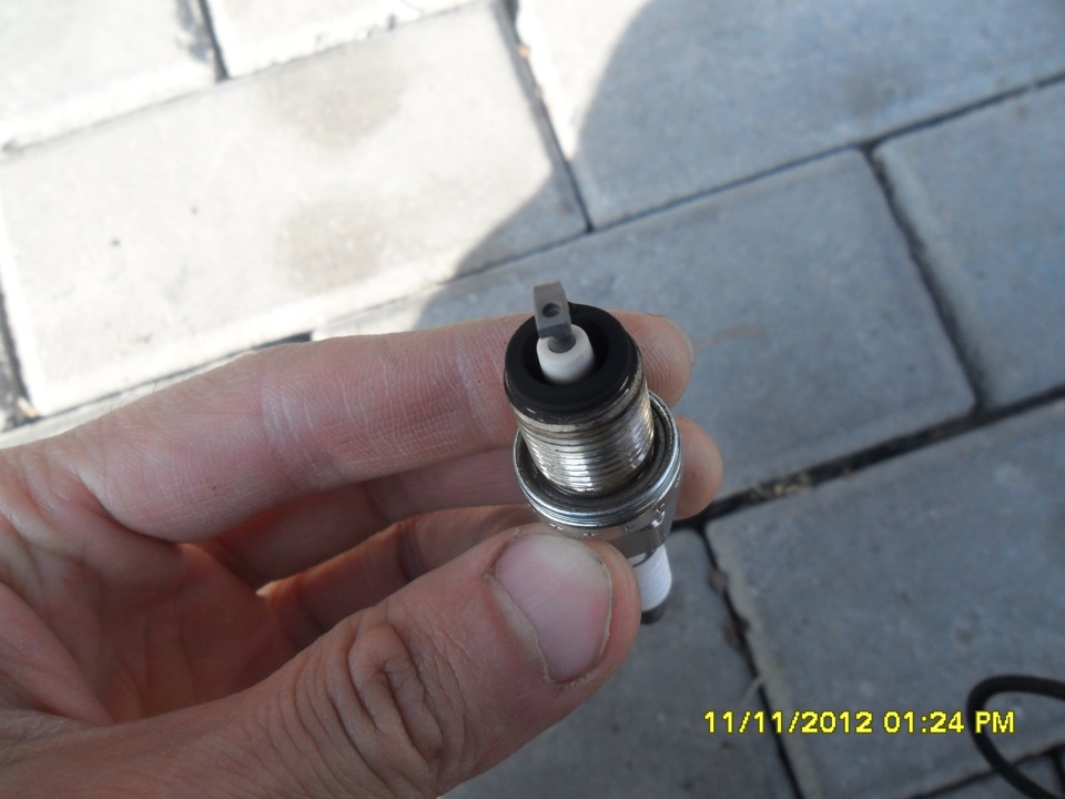

Большой расход топлива, вялая динамика и еще многое другое подтолкнули меня на осмотр свечей зажигания. Ведь свечи как известно, могут рассказать о многом.
В первый раз открутив свечи на своем Аккорде был удивлен большими отложениями, то есть нагаром. Причем отложения на свечах были неравномерными, а это значит то, что воспламенение происходит неравномерно во всех цилиндрах. Хотя авто при этом не троило. Но была сильная детонация, т.е звонко стучал при разгоне! (Фоток старых свечей к сожалению нет.)
И я решил что так дело не пойдет. нужно действовать.
Сразу погнал машину на чистку топливных форсунок (на стенд), затем прочистил дроссельную заслонку и регулятор холостого хода (клапан ХХ). Тут эффект сразу произвел на меня впечатление!
Машинка поехала значительно лучше, уменьшился в разы расход, появился бодрый звук выхлопа. Но со временем стал замечать что машина с каждым разом едет все хуже, и двигатель периодически работал так сказать жестко, тормоза стали ватными. Вторичный осмотр свечей (теперь уже замененных) не обрадовал меня. По фото можно понять, что идет заливание топливом из-за слабого давления топлива!
Состояние свечей повергло меня в шок-Чисто белый центральный электрод с отложениями юбке резьбовой части, боковой электрод частично покрыт углеродистыми отложениями. Мало ли, подумал я, может свечи не подходят.
Ставлю другие(стандарт) NGK ZFR6F-11 с калильным числом 6. Но это не помогло. Судите сами.
Заметьте, какую большую ошибку я совершал каждый раз при замене свечей. Это вкручивание свечей без достаточного (необходимого) усилия. Что вело к частичной потере компрессии (макс давление при сжатии газов) Но вкручивать свечи с помощью большой трещотки или трубчатых ключей с усилителем, тоже не есть хорошо. Есть специальные ключи для свечей.
Затем другие свечи
У кого какое мнение по этому поводу?
P.S Позже победил бедную смесь, плохой распыл форсунок, обслужив авто.
Замена топливного фильтра, чистка приемной сетки топливного насоса и хороший распыл форсунок, должны уберечь от обеднения смеси. Также не стоит забывать о производительности системы в общем. Замер давления топлива, откроет глаза на многое.

Приветствую! Вылечил тогда прочисткой фильтра-сетки в топливном насосе и заменой фильтра тонкой очистки.
Но причин может быть много. Подсосы, не корректная инфа с Мап сенсора, низкое давление топлива и так далее.
Сейчас снова вроде беднит. Наблюдаем, лечим и так далее.

На вид свечи отличные!вот когда железо цвета керамики, вот тогда бедная…
На вид они отличными были, я не спорю. Но вот смесь на тот момент была действительно бедной и тяга была никакой если честно. Позже мне удалось добиться вот такого оттенка центрального электрода, что в последствии меня и устроило.

у меня тоже было очень белые свечи NGK ZFR6F-11, я потом все менял в двигателе в комплексе, теперь свечи песочные…
Недавно тоже заморачивался. Один товарищ объяснил что из за клапана EGR который закидывает назад из коллектора в двигатель горячий и грязный воздух — смесь получается бедной. Это его конструктивная фишка. Можно заглушить EGR, машина поедет лучше, станет чище в моторе
Рециркуляция отработанных газов сделана специально, чтоб понизить температуру в камере сгорания для предотвращения появления детонационного воспламенения смеси и повышения крутящего момента на определенных оборотах, но не выше 4000 об. если не ошибаюсь.

Сегодня в "За Рулем" прочитал, похожие свечи были на Хёндай Акцент, там проблема оказалась в клапане адсорбера, он "поставлял" лишний кислород и обеднял смесь.
Спасибо за инфу как вариант посмотреть надо. А как они выяснили это. Не написали об этом? Я одно время сломал это хлипкий электромагнитный клапан абсорбера ну который на топливной рейке закреплен. Правильно мы о нем говорим? Но я с разбора поставил другой и забыл про него.
Как решили не пишут, возможно просто заменили, т.к. старый сдох напрочь. А если у тебя б.у. стоит, он под особым подозрением автоматически. Я сам с ним не сталкивался пока.
Да я его просто проверил на аккум он щелкает и все. А как там дальше его диагностировать не знаю
А они написали как :))) Ртом.

Вообщем отвечу спустя два года)) Я выяснил что у меня система продувки адсорбера устроена следующим образом. А именно-продувка адсорбера не идет через эл.клапан, а он лишь открывает мембрану на бачке адсорбера, тем самым открывается нижний канал непосредственно предназначенный для продувки. Так вот даже если идет постоянный подсос как в моем случае, а если точнее постоянная продувка бачка, это не ведет к нештатному подсосу, потому что у нас нет волюметра (MAF Sensor), стоит же MAP Sensor измеряющий давление (степень разряжения) в самом коллекторе. На 2.0 через эл.клапан идет.
Но одно точно оказалось странным. Это то что в мануале сказано, клапан должен быть закрытым до температуры 66°, а он у меня постоянно отрыт и постоянно продувается бачок. Сам клапан проверял, щелкает. Менял его тоже самое. Загадка однако!

А то что смесь беднит у меня, это я тебе гарантирую! Просто ты свечи мои не видел в живую. Бледные, центральный электрод свело-белого цвета. Плюс машинка жестко тупила летом и потом когда глушил двигатель после продолжительной поездки, мотор детонировал. То есть глушишь а он не сразу тухнет а, подергается чуть чуть. Плюс ватность тормозов.

по мне так беднит. смотри датчики, лямбду Ты просто на них мало проехал, рано говорить. у меня сразу становятся светло кофейного цвета. а вообще не заимайся фигнёй и поставь родные пятёрку. отличные свечи. zfr 6 жирно.
В смысле фигней?! Свечи стандартные стоят (ZFR6F-11) какую там пятерку ты еще предлагаешь?! А лямбда у меня мертвая, сопротивление контактов подогрева замерял 3-5 ом показывает.
Родные свечи PZFR5F-13 поверь они отличаются. У меня был одновальник. Я точно не помню сопротивление подогрева. помню что на 1.8 оно отличается. на форуме поднимали эту тему. Там совсем другой кислородник стоит.
Наверно окислов железа нет, значит бензин у вас такой.
Я думаю нормальный вид свечей светло-коричневый! Да и фото не передаст всю палитру цветов

Ты прав на счет причин! Лямбда у меня не очень, насос на стенку 5 очей качает, а фильтр его был напрочь забит мусором. Провода я заменил все. Поставил бу но целые с нормой по сопротивлению.
