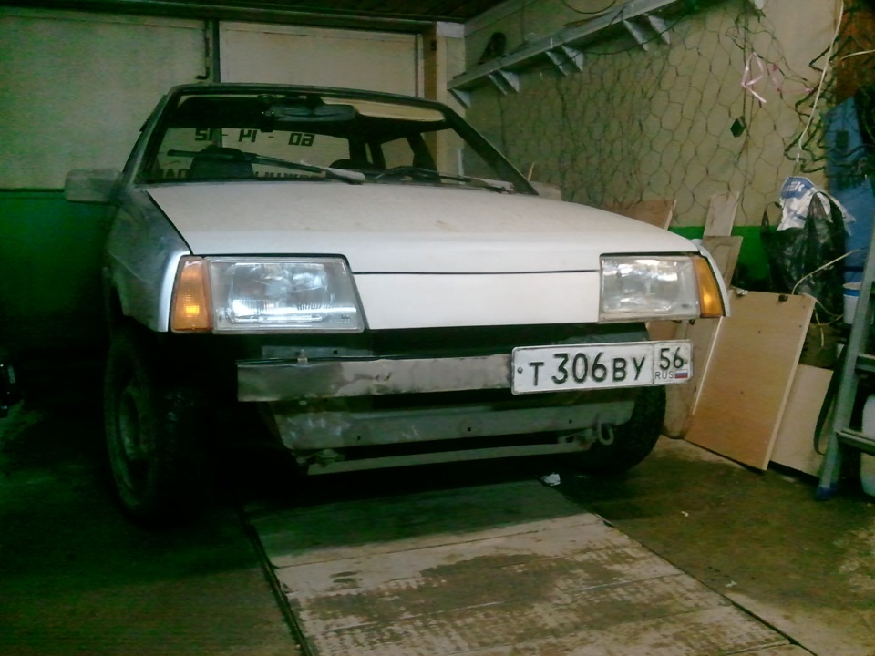

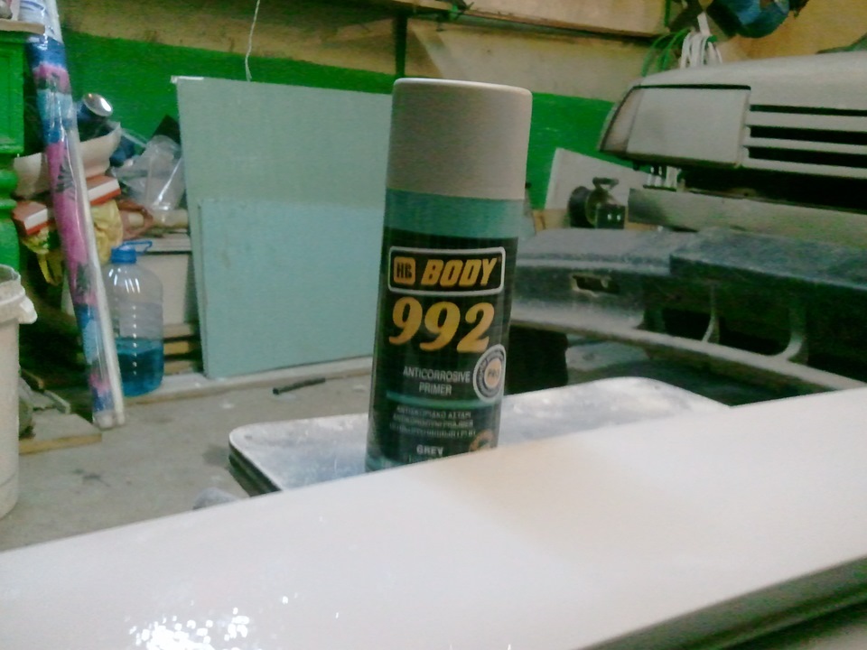

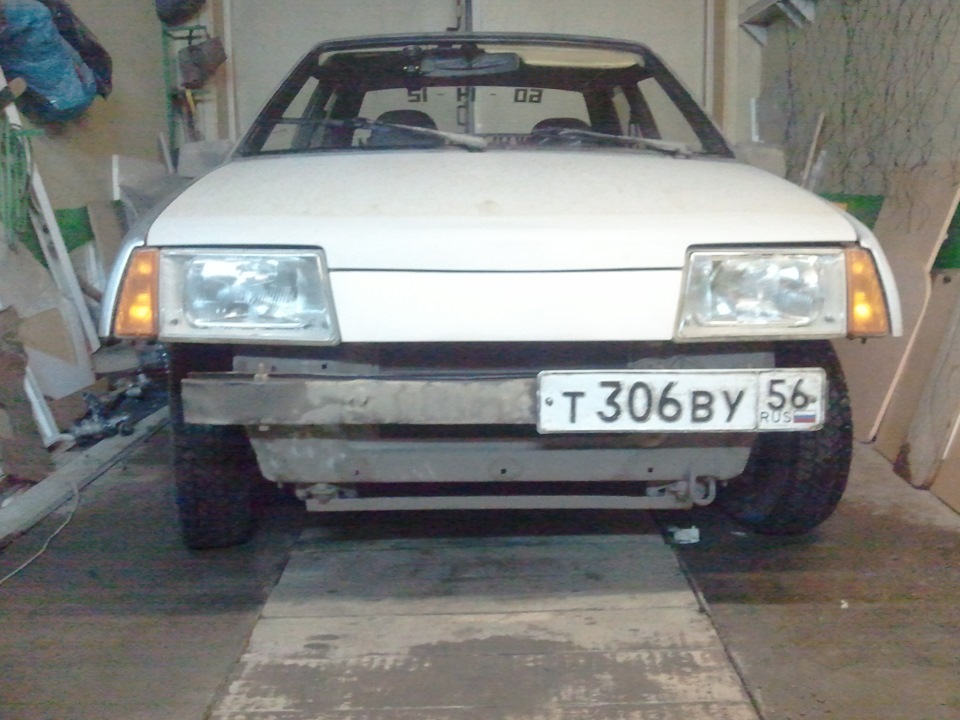

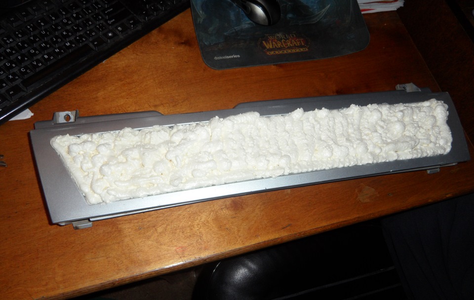

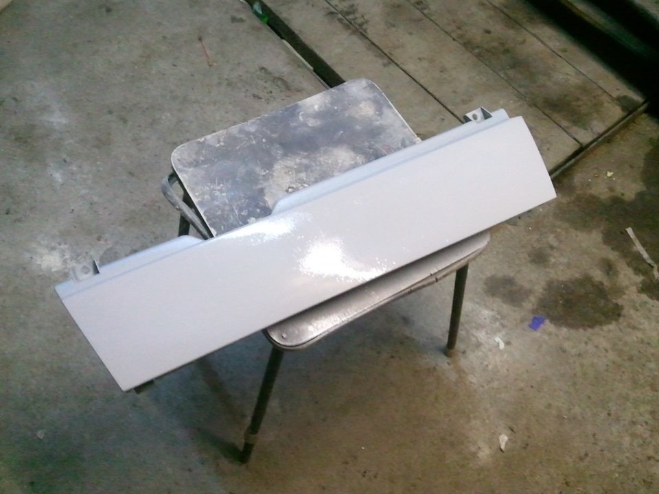

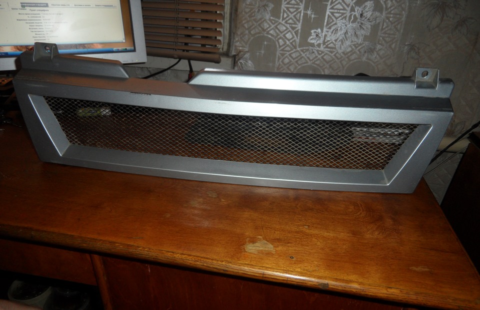

взял старую решётку, запенил её, обрезал по форме и проклеил всё стеклотканью. далее нанёс несколько слоёв шпаклёвки и зашкурил. красить не стал так как капот не крашенный, нанёс грунт боди (грунт очень понравился)
Отличное решение! Возьму на заметку :), такая же решётка лежит))
клево а я свою так делал и не доделал, надо только покрасить
Надо бы тоже замутить.чтоб картонки не пихать)))
Класс, надо свою старую решетку так же сделать!))
да прикольно, нетерпится уже переварить её и покрасить)
Ага вобще норм)
Классная решетка
спс)
