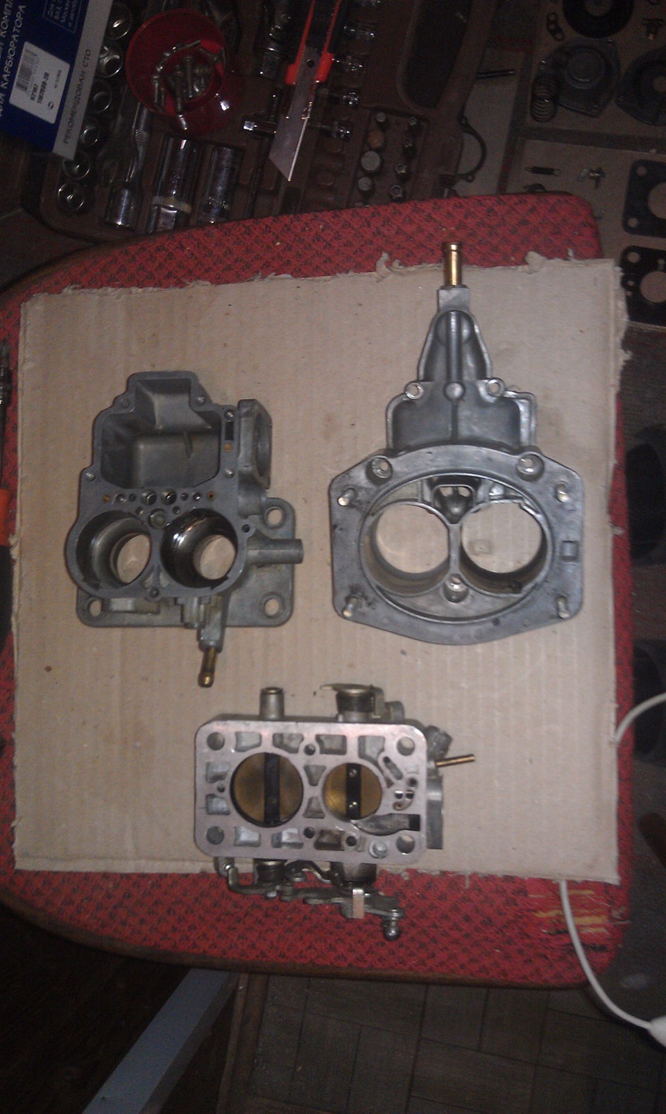

В итоге не заходя домой дошёл до машины, открыл капот снял кастрюлю отсоединил все шланги, открутил 4 гайки самого карба, сдёрнул дроссельную заслонку поддев отвёрткой, открутил подсос снял карб пошёл домой.Запасся мануалом по ваз 2106 начал ковыряться.сразу не подумал фоткать да и первый раз я в карбюратор лезу, но всё таки драйв победил в моей голове и я начал фоткать, что бы и вам было что посмотреть а может кому и поучиться=))))) Расположился я на балконе.

Затем началась разборка всего что только можно, тут особо писать нечего если интересно почитайте сайт там всё всё написано:

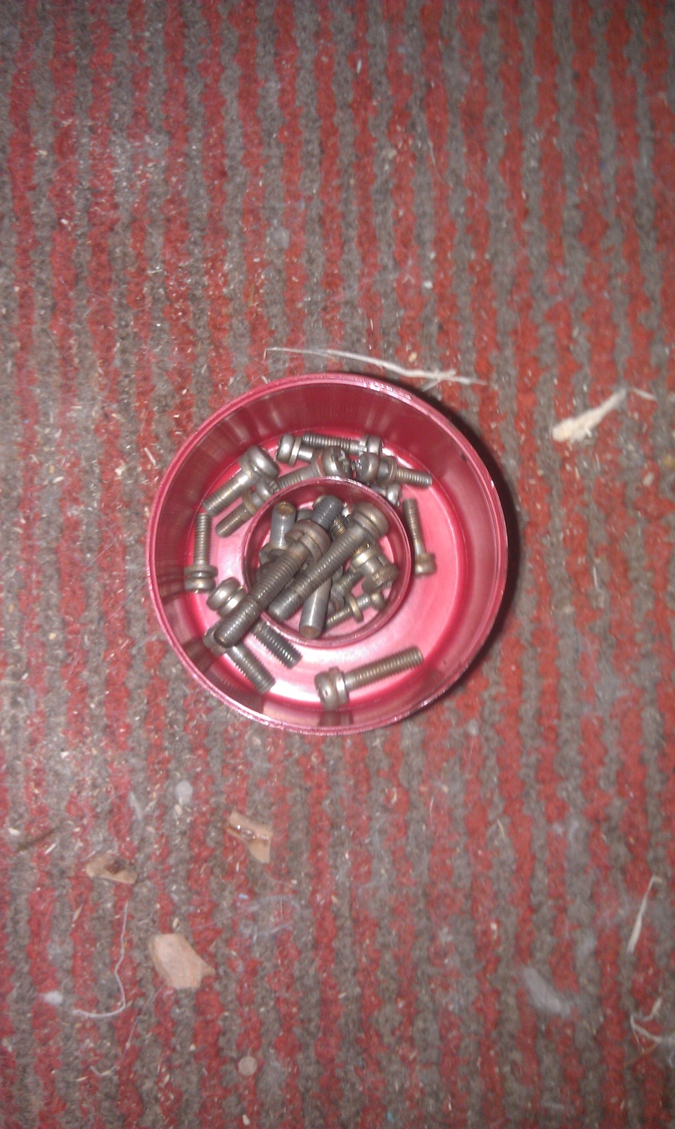

Ой чего то я увлёкся, чуть не забыл инструменты которые мне понадобились для разборки
Итак думаю по иструментам вопросов нет, единственное что меня смутило это саморез=))) вас наверное тоже итак объясню для чего же он.Он используется для вытаскивания эмульсионных трубок, там конечно советовали крючок сделать но и про саморез тоже сказали.

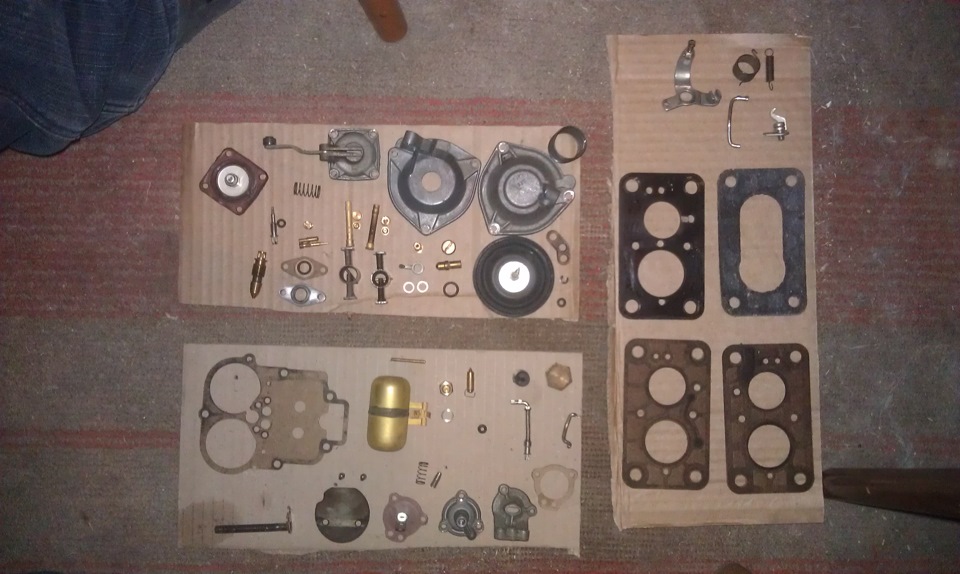

А теперь самое прикольное то что я раскрутил снял выдернул и т.д.
Пораскидав всё на часах уже было около 2 часов ночи, посидев покурив поразмышляв,
Я решил как один очень умный знакомый говорит "Начать с грязи"
Кстати эта методика работает на всём.
я начал безбожно лить очистителем карбюратора, я незнаю конечно из чего он состоит,
но он начал прям жрать эту грязь, копоть.я увлёкся этим занятием, брызгал протирал, чистил скоблил и т.д. ксожалению фотки не делал.Руки уж были не для телефона…
