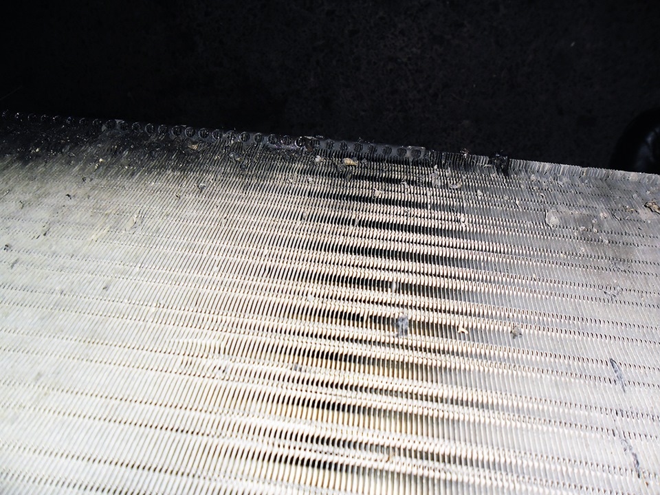

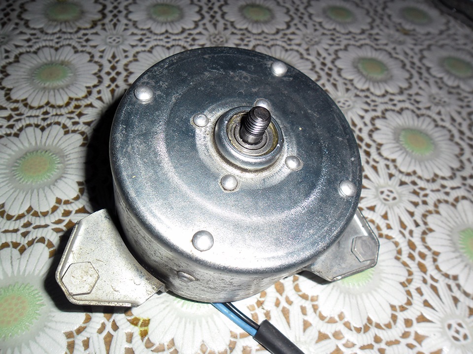

Отскочила обратка на радиаторе охлождения, купил новый фирмы "Bautler" BTL-0012 с доп датчиком… Слил антифриз, раскрутил всё поменял на новое при этом перебрав карлсон (смазал подшипник и полуось), а то как купил новый поставил, заводской смазки хватило на15, года… затем собрал всё в обратном порядке… На днях замутил решётку для зимы так сказать зимний вариант!
Запчасти на фото: 2000150

Я когда авто покупал она вобще заглушена была.Рассверлил, нарезал резьбу и вставил переходник
Да тоже, заглушал на первое время, но спустя 460 км там всё равно собирается воздух (испарение ОЖ) и сразу с расширительного бачка в радиатор пошла уходить жидкость когда заглушку выкрутил… Делал переходник от концевика, вкручивал и проработала так система 2 месяца пока в мороз не завёл рано утром тут то и смотрю снизц сыро, открываю капот отскочила чуть дальше, уже и рассверливать не к чему.
