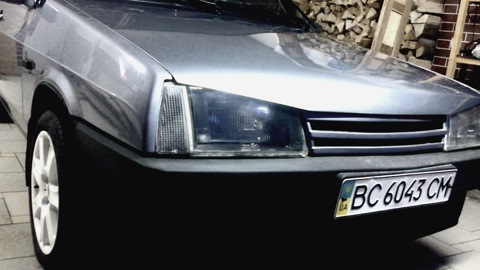

после совещания с братом было принято решение о покраске дисков в белый цвет, брат заказал краску в днепропетровске (Не даром ждали ) + какойто пистолент порекомендовали ( не жалею что купил, оправдался, экономит краску и легче красить ) .

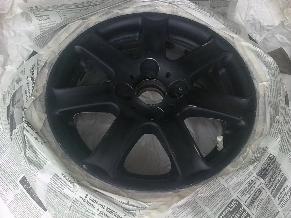

1 — сняты дисков, прошкурения 800шкуркою с водой
2 — так как впадляк робуртовувати, немножко геморойно с поклейкой по кругу, но главное не спешить и аккуратность
3- погрунтувалы ( 1год. высыхали ) реально быстро
4- покраска ( краска абалденно ) сохнет также быстро ( 30хв. ) хотел люминисценту но белого цвета нет, ядовито розовая, красная или салотова, нам не подходила (хотя баллончик салотовои не удержалса и приобрел :)) ), по словам друзей и эта отблеск дает шикарный . )
5- покрытия лаком
за крило вкурсе што загнуте, виправимо)))
само собою фотки процесу…
