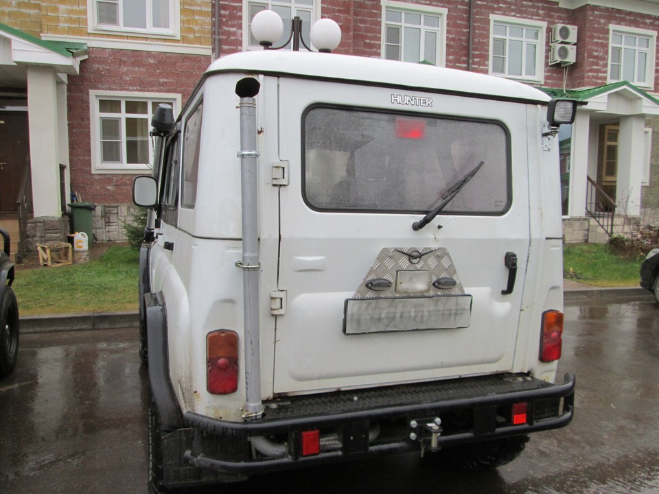

И немного о доработке глушителя. Мы установили в Зёбрика дизель TD27T и сделали новый выпускной тракт. Более подробно об этом (с видео) здесь: www.drive2.ru/cars/uaz/hu…mirpavel/journal/2379551/
Но вот окончание глушителя было временное, сляпанное на скорую руку из куска алюминия (чтобы не попадал дождь или снег), так как торопились на покатушки:
Наконец то руки дошли и до фэн-шуя этой части. Из выхлопной трубы от ГАЗели вырезали кусок с изгибом и сделали макушку:
Кончик имеет такой же диаметр как и основная труба — 51 мм. Поставлен в торец, стык обернут алюминиевой лентой и сверху затянут хомутом из оцинкованного металла, из остатков обшивки верстака:

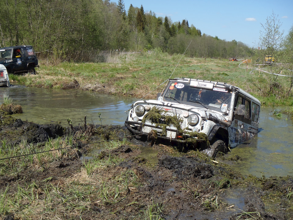

И в качестве бонуса — видео. Мы установили на Зёбрика раздатку с передаточным числом 3,3 и сделали "электровакуумный подсос", который позволяет тумблером повышать обороты двигателя до ~1200 оборотов. Конечно хотелось испытать эту смесь в живую. И вот в эти выхи на поле мы пустили Зёбрика в самостоятельное плавание по снежной целине:
Но и погонять по снегу успели вволю, динамика у TD27T отличная, жаль забыли заснять. Как показали испытания — летние колеса нашего второго УАЗа — Патрика (всесезонка Hankook DynaPro AT-M RF-10) по снегу едут очень даже ничего (на поле был снег с настом, местами глубиной сантиметров 30, колеса не спускали — так и катались на двух атмосферах). Также проверили блокировку в полевых условиях (когда выбирались из поля через дренажную канаву обратно на дорогу) — действительно работает.

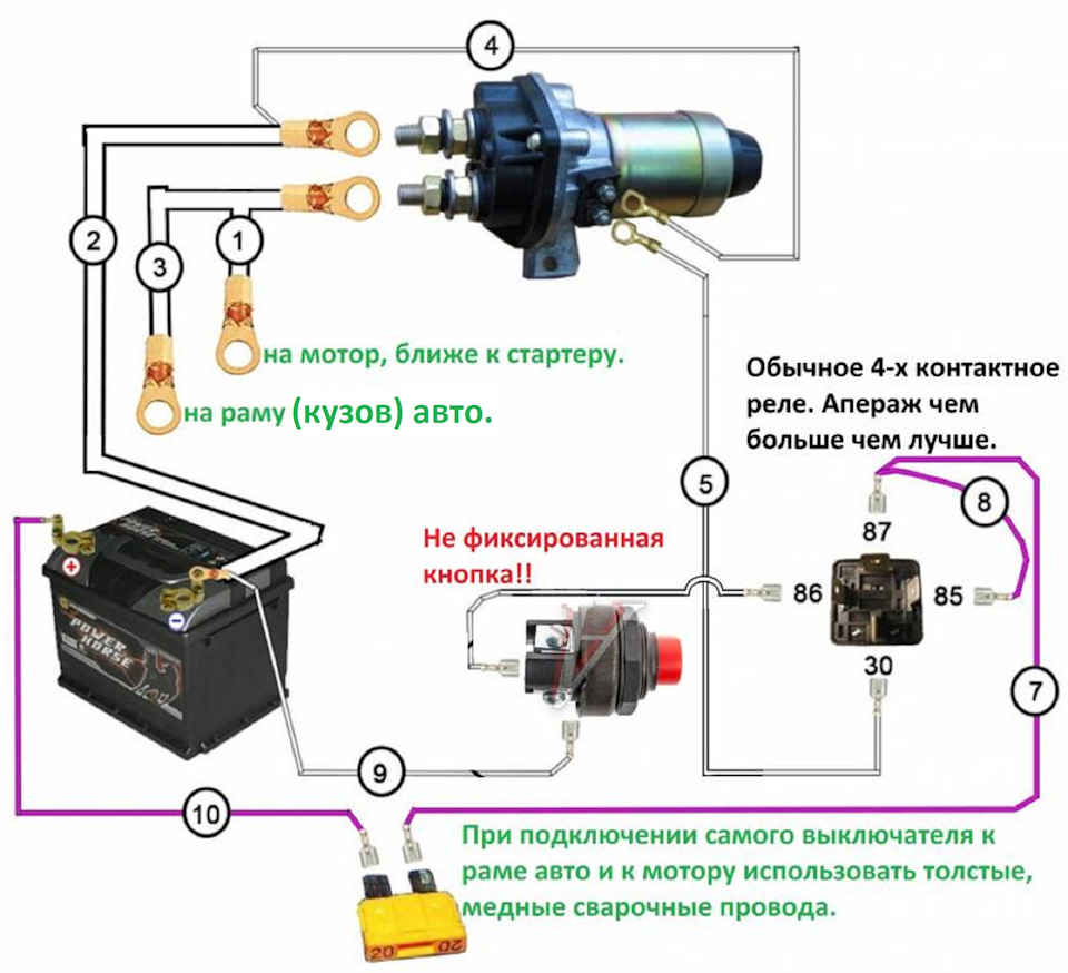

Здравствуйте! Столкнулся со мнением что на Хантера выключатель массы лишнее из за вреда мозгам и быстрой разрядке если часто выключать массу. Что посоветуете? Стоит лебедка Рунва евб 9500, выключателя отродясь не было. Спасибо.
Выключатель массы в принципе нужен в спорте на экстренный случай КЗ силового контура (где предохранителей нет), чтоб клемму с аккумулятора судорожно не скидывать, а на гражданке — чтобы аккумулятор не разряжался, если машина долго простаивает (опять же без необходимости скидывать клемму), опять же, при скрытой установке — эдакая противоугонка. У нас на лебедку отдельно стоит размыкатель плюса на случай клина соленоида, чтоб машину на дерево не намотать. Мозги еще можно поспорить (хотя насчет проблем с этим не слышали), а что касается быстрой разрядки — вообще странно, с чего бы аккумулятору разряжаться в обесточенной машине.

Доброго времени суток! А на глушителе крышку будете делать? я зделал на холостых хлопает как калитка, раздрожает! А если неделать будет вода в нижнточке глушителя копится,
Вечер добрый!
Крышку пока делать не планировали. И хлопает и есть мнение, что душит.
А вот сделать дренажный болт в нижней точке глушителя подумываем.
Впрочем, даже если и скапливается вода, то после небльшого пробега ее должно выгонять наружу в виде пара.
Про выключатель массы: бортовую сеть то он потянет без сомнений, а какие соображения по поводу лебедки?:)
Штатный тянул без вопросов. Этот вроде помощнее будет. ;)
Но если и не потянет, то не вопрос. У нас на лебедке плюс размыкается. Можем минус прямо на клемму аккума бросить.
И вообще в планах поставить второй генератор и второй аккум. для лебедки.
через лебедь идет масса так то:)
либо все через один размыкатель, либо массу не выключить.
вывод: размыкатель массы должен тянуть и лебедь, верно?
По умолчанию да. Лебедь сидит на массе. Но всегда есть варианты. ;)
интересно конечно же узнать, какие?:)
я думал-думал, но ничего лучшего, чем 350-амперный выключатель, не придумал:)
Почему?! Есть еще и 500-амперный выключатель! А он точно лучше чем 350-амперный.
а незачем такие излишества. 350 с лихвой перекрывают потребление лебеди на максимальной нагрузке:)
