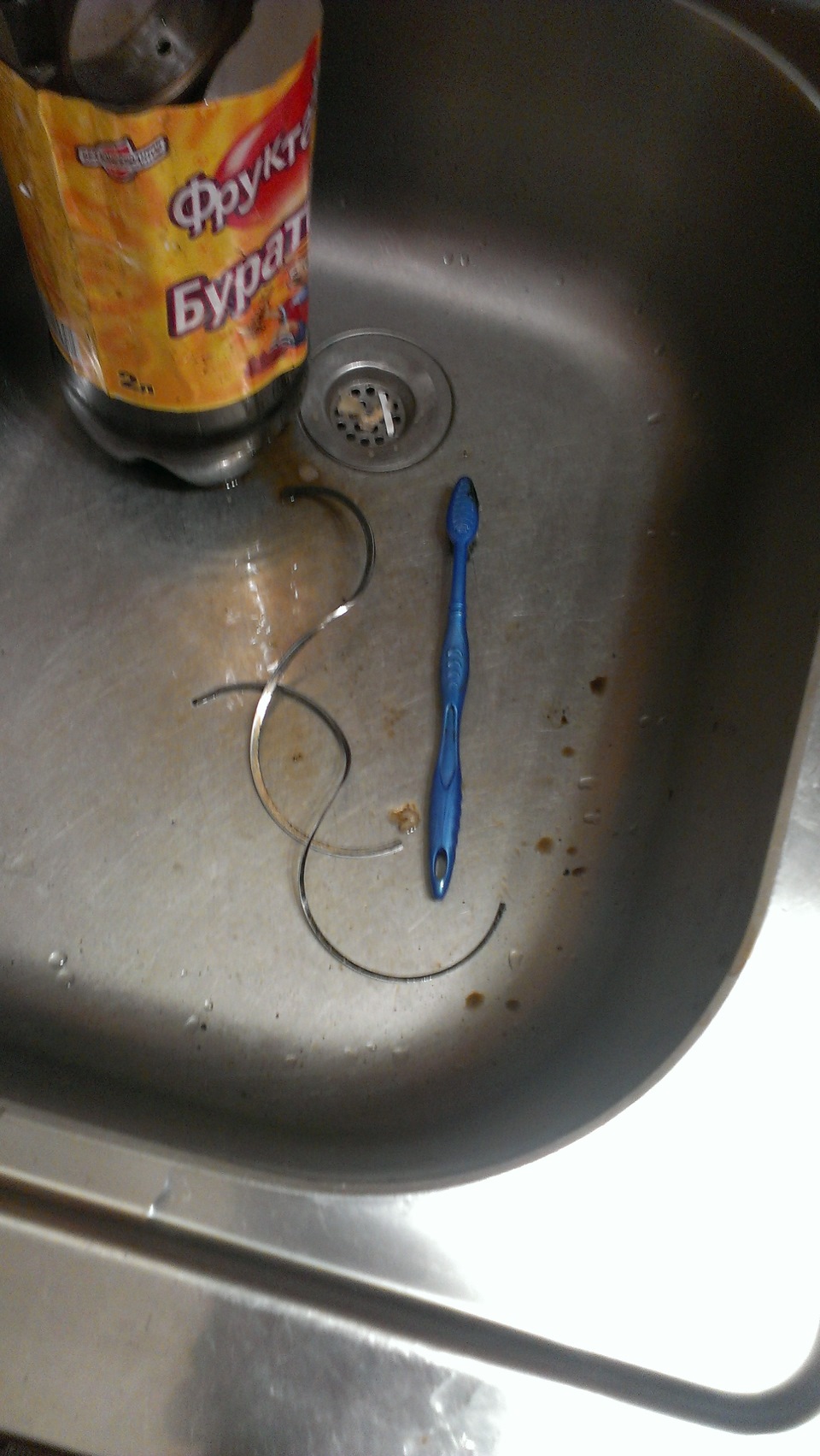

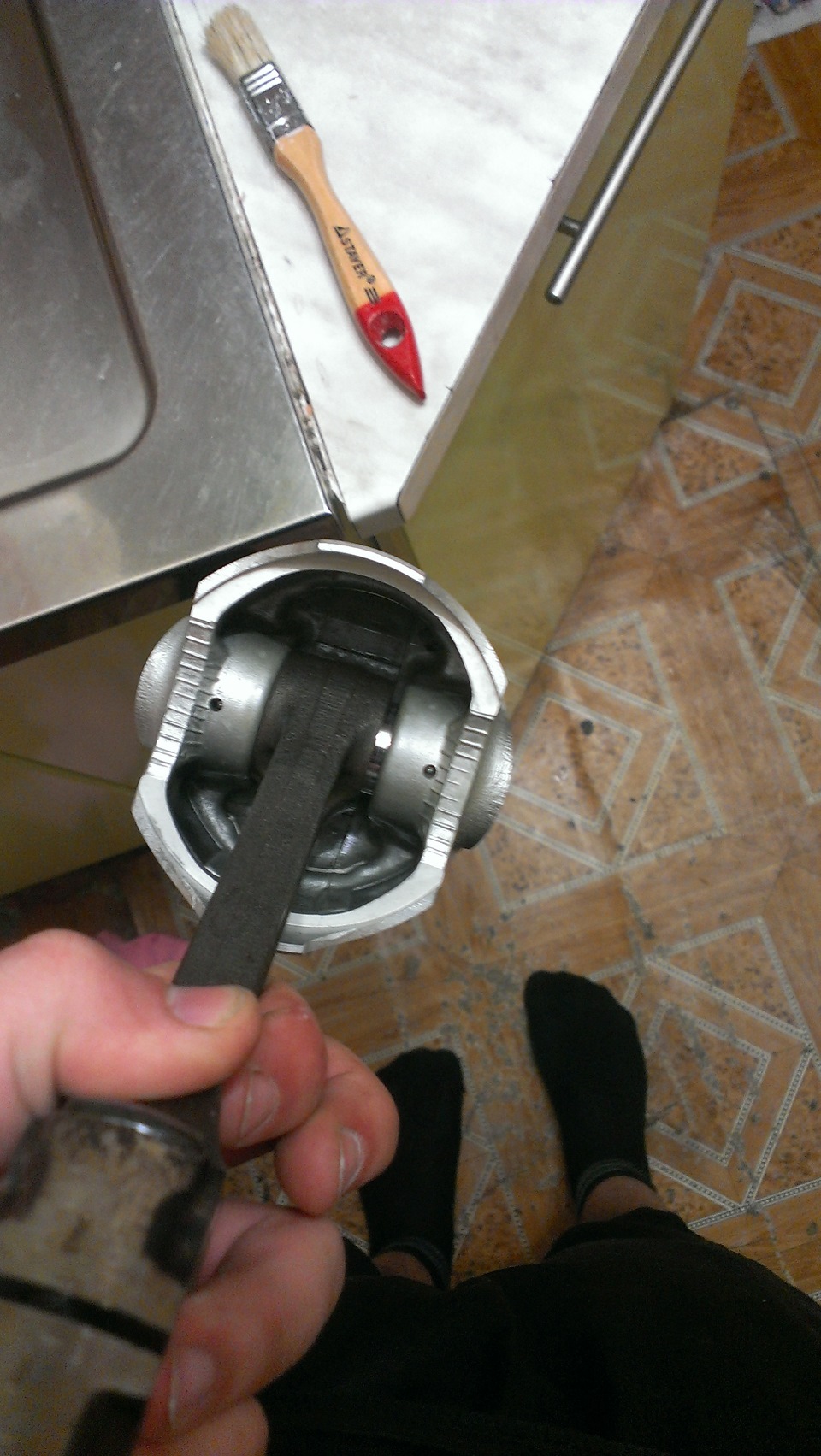

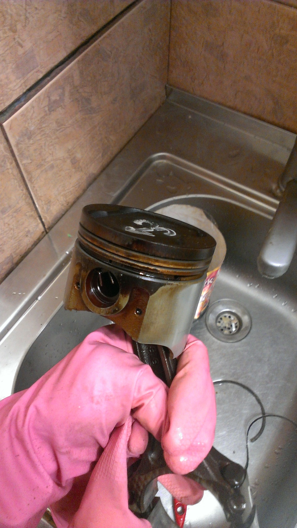

Приступил к чистке поршневой, и проверки на работоспособность) Все в номинальных пределах, все зазоры нормальные)
Дядька привез химии, ядовитой, разьедает все что хочешь, разводится 50мл на литр горячей воды.
Снял все кольца с поршней, поменял первый шатун, поставил с донора. И начал мойку) Замочил кольца на ночь, утром смотрю, а их не узнать…новые) Ни нагара, даже намека на него нет) И начал мыть поршня, Взял зубную щетку, вывернул самое тоненькое поршневое колечко с донора и началось… НА мойку 6 поршней и шатунов потратил часов 10, если не больше. Это жесть конечно, но этого стоило) Поршня как новые. Собрал поставил колечки, все смазал и положил в коробочку до момента сбора мотора)
