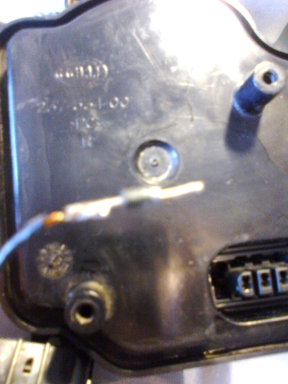

Во-первых, «ангельские глазки» не горели. Результаты исследования показали, что дело в том, что они не правильно подключены. А именно, не соблюдена полярность, что важно, при использовании светодиодов. Идем дальше и видим, что модули подключены не к габаритам, а дальнему свету. Тут я долго аплодировал гениальности мысли красногорского умельца, который уже пять лет в теме.
Во-вторых, модули «глазок» были приклеены к маске линзы настолько не аккуратно, что это даже нельзя назвать неаккуратностью. Это просто пи…ц!
В-третьих, «студия» решила не заморачиваться с заменой крепления отражателя, хотя фара-донор была предоставлена, а вместо этого в корпусе фары было сделано отверстие и отражатель намертво зафиксирован посредством стяжки. Представляю радость исполнителя, когда в его голове родилась такая мысль. А чего, так проще! И вторую фару разбирать не надо! НО! Этот бездарный даже не подумал о том, что мне еще понадобиться корректор. Не подумал о том, что в корпусе фары появилось лишнее отверстие, которое может создать предпосылки для запотевания. Да что там! Он даже не догадался, что замена крепления требует, куда меньших усилий, чем проделанные им манипуляции.
В-четвертых, с отражателя пропали части отражающего слоя. На мой резонный вопрос, как так получилось, я получил ответ: «Он сам отпал, когда я его тряпкой протирал». Прикиньте, ТРЯПКОЙ!
В-пятых, фары были заляпаны таким липким герметиком, что их просто противно было держать в руках. В добавок, он вступил в реакцию с остатками родного герметика, разъел его и они на пару стали пачкать все вокруг.
