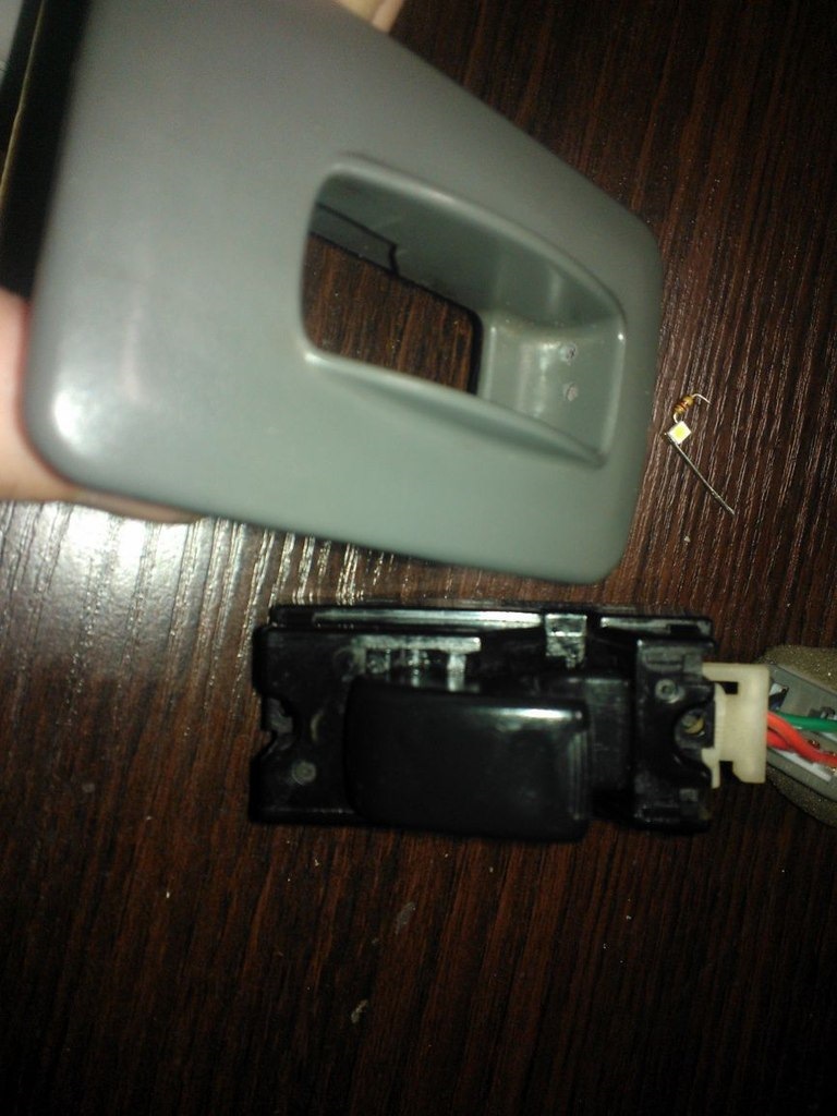

1. Разбираю кнопку.
2. Долго крутил/вертел её в руках, чесал репу. Решил просверлить отверстие в передней стенке (по середине). Прикинул диод — светит в глаз. Понял, что надо его перенести максимально в угол. Просверлил еще одно отверстие Ø=2мм в углу — вроде не плохо.

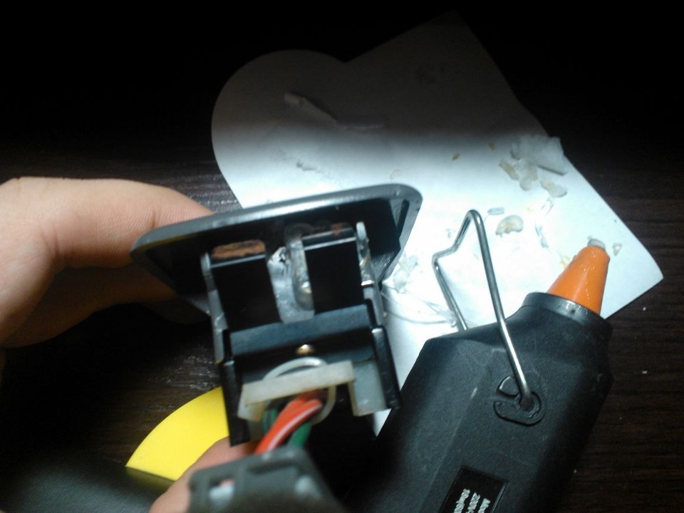

3. Залил прозрачным термоклеем отверстия, срезал излишки.

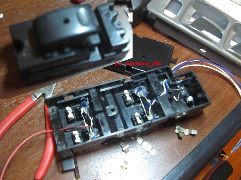

4. Выпаял с диодной ленты светик, припаял к нему ножку на "–" и резистор на 4,7кОм на "+". Такое сопротивление выбрано из подножного хлама, чтобы было не сильно ярко.
Процесс нервозный, поэтому фоток нет.
5. Налепил светик и залил каплей клея для электро/влаго изоляции. С таким дорбавочным сопротивлением светодиод и от 36В греться не будет.
6. Монтажным проводом вывел на разъем по типу компового (куплен в магазине радиотоваров за 2 руб. Называется Wf-2 И HU-2 — бывают на разное количество контактов) зафиксировал на корпусе кнопки.

6. Для прочности конструкции налепил огрызок монтажной платы, в который впаян светодиод и к которому будут подходить провода питания и отвод к стеклоподъемнику.
Собрал ответную часть разъема. Провод использовал подножный — 2х0,5.

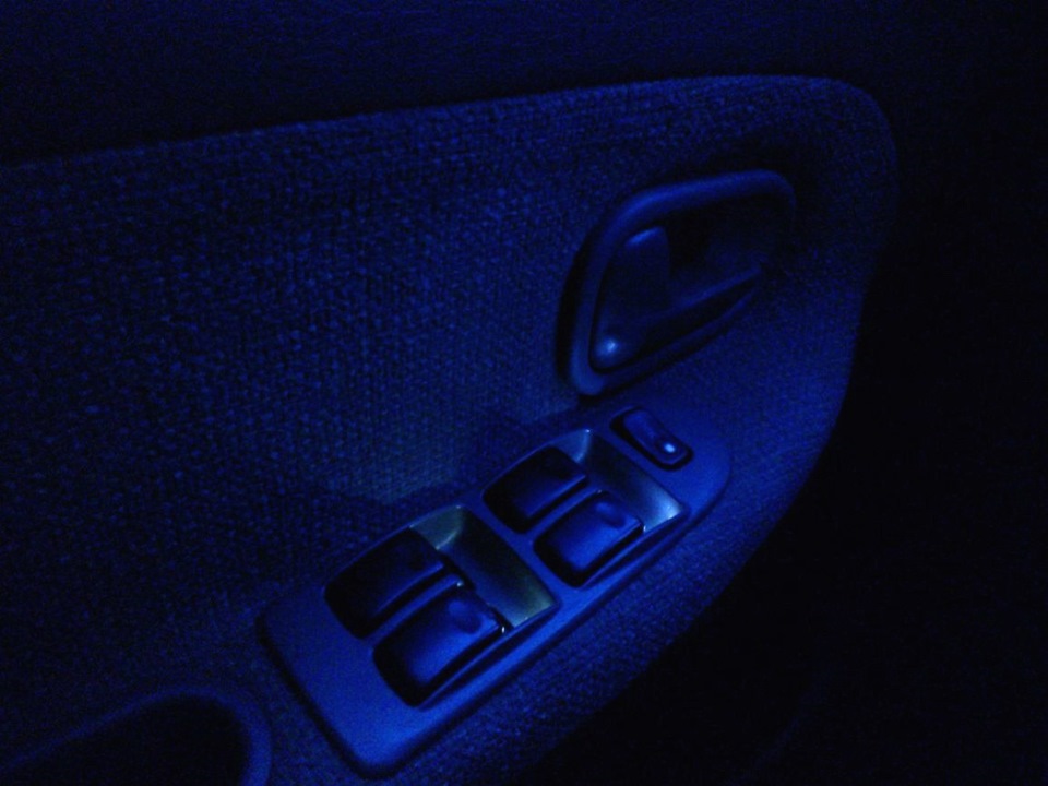

Ну вот поставил.
Всё гораздо проще — в кнопках стеклоподъемников <u>есть</u> питание. Просто отлавливаем контакты тестером и паяемся к проводам.
Нужно уточнить, что при отсоединенном главном блоке стеклоподъемника в переферийных нет питания!
Я сделал разъемное соединение для ручек дверей.
Вот как в сумерках выглядит:
