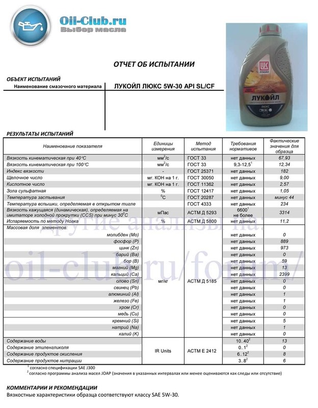

Не знаю, что за масло. По оил-клубу вроде ничего. Стоит недорого.
Будут проблемы — поменяю.

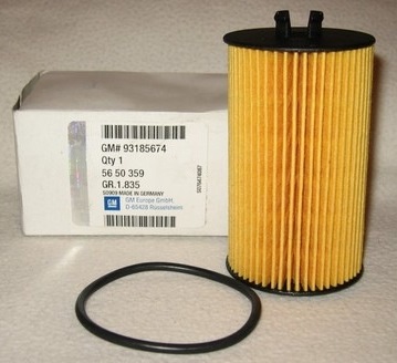

В третьих — фильтр масляный оказался умнее меня. Я по невнимательности не посмотрел, какой фильтр стоит на F14D4 и купил обычный, на Ланос. :) Пришлось бежать и покупать правильный:
Фото камрада kosmonavt87

Я не менял только воздушный. Да и смысла менять его на нулевом ТО не вижу. А масляный фильтр на двиге F14D4 меняется сверху. Откручивается колпак фильтра, и на нем меняется прикрепленная гофра фильтра.
На защите отверстие под слив есть, но оно не соответствует положению пробки на двигателе. Защита не рассчитана, скорее всего, на этот двигатель.
Да, кстати, этот фильтр стоит раза в 2 дороже Ланосовского. Мне обошелся в 80 грн.
