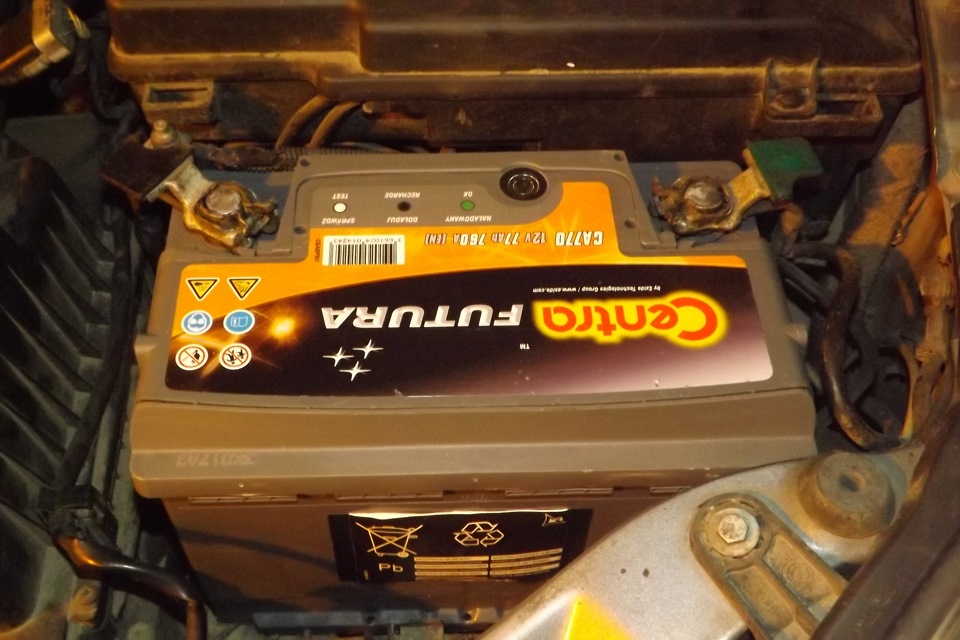

В один прекрасный день утром машина не завелась из-за плохого акума пришлось купить новый.

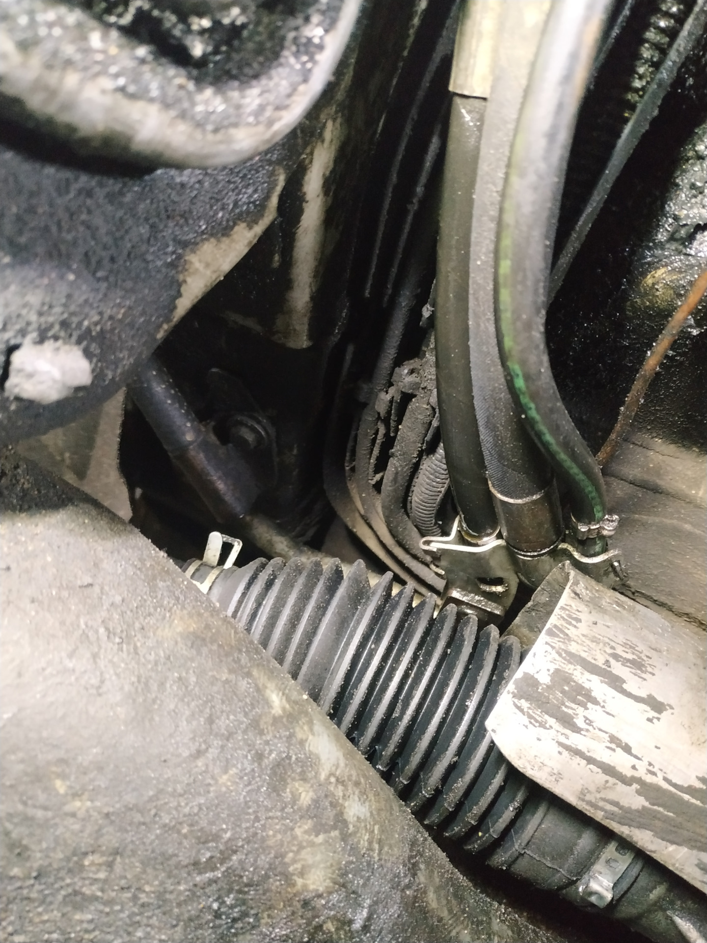

У меня сопливили гидравлические трубки, поменял их на другие.

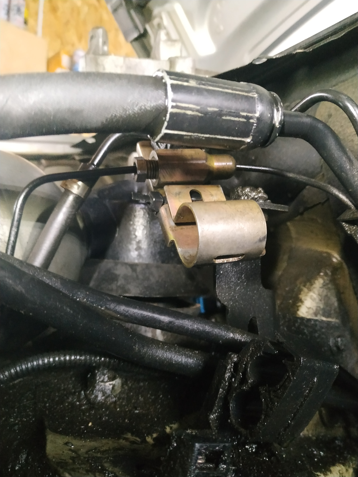

Откручиваем среднюю трубку ключом 11, снимаем с крайней хомут, а потом ключом 10 откручиваем крепление кронштейна.
Затем откручиваем 2-ое крепление на стойке
Откручиваем ключом на 16 трубку прикрученную к стойке
Затем залазим под машину и откручиваем 3 трубки от передней центральной сферы, нужен ключ на 16 и на 11
С правой стороны лапы откручиваем крепление трубок к салентблоку ключом на 10, сфотографировать не смог потому-что не смог подлезть.
Достаём трубки…
Ставим другие.

Вот они сопливки
Куда вытаскивать, под машину или на верх когда все откручено?
Наверх
Вчера один не смогу достать, сегодня будем пробовать на пару, ох и геморная деталька
Как достается это чудо, геморно, я не про то как открутить, именно как достать наверх, ещё снимать, что то нужно, вопрос про обжимание не стоит у меня лесхоз рядом, они все что хочешь делают
Да, помучаться придется, как с доставанием, так и с обратной установкой

Её ещё проще открутить, чем тройной гидрошланг. И ремонтировать её проще.

А вот на 4-сферных тройной трубки нет )) У меня кстати тоже такой аккум стоит, никаких проблем.
Пока ездишь без турбины?
Нет, она отключается когда эта ошибка загорается.
у меня тоже!
Это болезнь у них.
аккум хороший но что то ты дорого отдал за него…ему цена 135$
Это цена не только за акум, это за всё.
Как давление сбрасывал перед снятием трубки?
Опускал машину в самое нижнее положение, откручиваешь пробку бачка LDS перед опусканием, когда опустится снимаешь клему.
В нижнее положение и всё, давление сбрасывается можно снимать.
Откручиваешь пробку бачка LDS перед опусканием, когда опустится снимаешь клему.

Не советую брать новые. Сопливят почти сразу после установки — идут недожатые. Поэтому — это выкинутые деньги. Обожми. У меня запасной лежит — как раз обжатый (покупал новым), а нынешняя трубка (бралась новой) уже давно сопливит.
Мне на сервисе только за снятие и установку цену заломили в 4 штуки была бы яма сам бы снял.
Мне 8 тыс по началу ломили — платил. Сучье.
Ни хрена себе, во уроды 8 рублей ни за что, понимаю замена ГРМ, но за трубку.
Пользовались тем что больше никто и не взялся )
Anton32
Доброго времени суток. Можно подробнее, плиз ! Обжать что именно ? Течёт с одной из трубок — скоро со стоянки попрут нахрен ! А за 13.000 покупать новую — ну не финансах сейчас. Был неудачный опыт переделки шланга гидроусилителя. В оконцовке, при цене шланга 7.000 ремонт вылился в 21.000 ! Это с новым-таки шлангом за 7. Владею Ситром 2003 года, гидроактив на 6 сфер, бенз, 2,0 литра. Ещё есть вопросы по АКПП AL4… С благодарностью приму любые советы в личку. А пока буду искать темы на мою болезненую тему. :(((((
Привет. Можно — любой гидросервис занимающийся большегрузами или тяжелой техникой может пережать любую трубку за несколько минут. Не надо было ничего переделывать — просто обжим на 0,1-0,3 мм — в гидросервисах в этом больше понимают. Я так обжал свой тройной и потекший высокого давления со стороны водителя. Обошлось в 150 рублей за каждое соенинение. Вопросы по АКПП кидай в личку — поспрашиваю у гуру ))).

не знаешь на что влияет течь данной трубки?или просто сопливит?
Жидкость немного уходит и когда долго стоит передок немного садится.
месяцами стоит все в норме(значит еще не до такой степени течет)тоже такая фигня?
Да значит ещё фигня можно не лезть у меня за год пару литров надо долить.
будешь менять?
Хотелось бы но новая 14000 стоит, а б/у ещё найти надо, что бы сухая была и не текла да и на 3 литра она возможно отличается .
может быть))номер покажи трубки
номер на трубке будет написан ?
номер по каталогу
GRAND7788
Если хорошо течет средняя трубка — то передок от долгого стояния может падать. + при течи этой трубки ЛДС льется на сайленблок — а это для него не полезно. Могут течь обратки — ну это вообще не проблема.
передок не падает!а сайлент именно в данной жижи был)))
Если не падает то течь может вообще сезонно. Когда тепло — хорошо течет, когда холодно — слабо )
