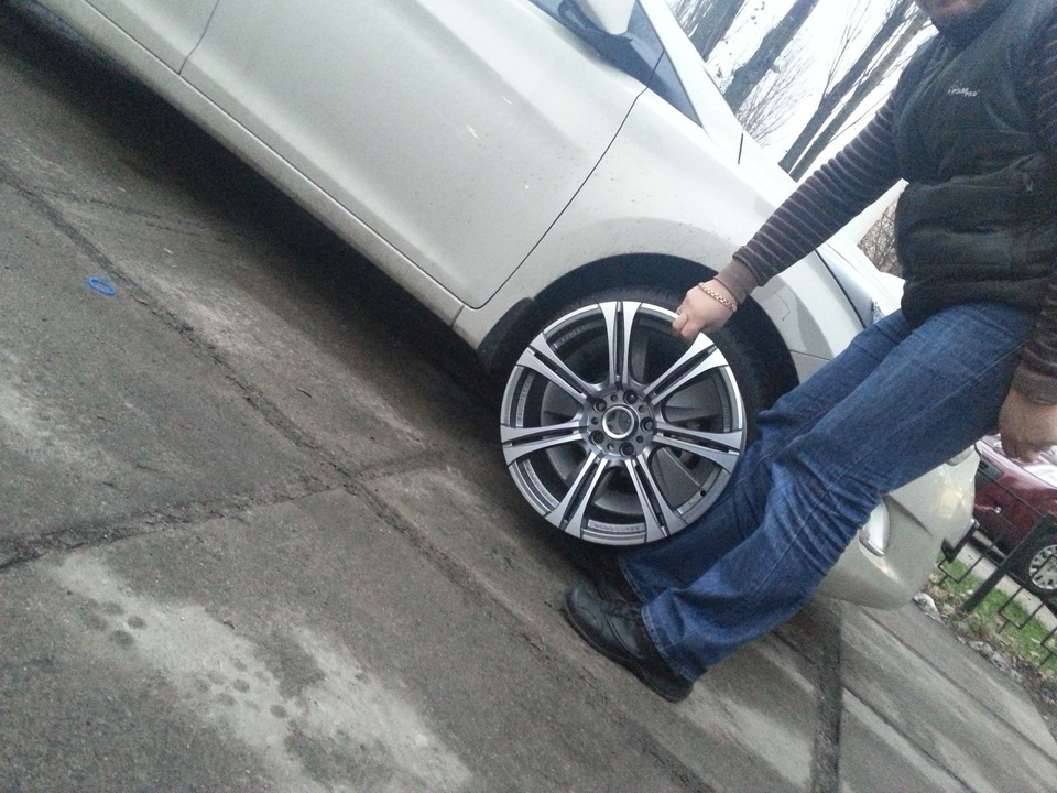

Захотелось диски но начал сомневаться в параметрах (
и так MOMO Next R18 antracite R18 8,0J 5x114,3 42 72,3
Понравились на фото в инете на i30
Безобразно накинул их на картинку елантры
Приложили к машине.
Примеряли диск и он 1-2 см из арки випирает (на фото он до уподра поставлен) =( Хотя диски очень нравяться =(
Что делать? Искать другие?

18 8 et40 вровень с аркой встают. У вас вышло что машину надомкратили — колеса сложились развал пошел положительный ( не отрицательный как кто то говорит ) отсюда визуально так и будет. Единственное резину широкую не стоит одевать. Хотя если на сток подвеске все норм будет я думаю.
а так диски ОГОНЬ! за дизайн 5!
если вылет будет не родной будет руль таскать в колее, коих у нас на дорогах превеликое множество. было такое на CAMRY. так же глянь не будет ли цеплять арку при большой загрузке-вот это уже небезопасно! на той же камри был случай, после чего были установлены диски с заводскими параметрами КиК
ты написал что параметры диска R18 8,0J 5x114,3 42 72,3.то есть вылет et=42 тогда почему они выпирают.у меня et=42 и нормально ровно с крылом ничего не выпирает
наверно потому что ширина диска 8.0 а стандартная 6.5 кажись
У меня тоже 8дюймовый диск.может тебе показалось.вы просто диск накинули без резины?
возможно но он реально торчал под видом сверху (( возможно от модели дисков тоже зависит
просто подвеска вытянулась.под нагрузкой же верх диски смещается во внутрь и получается отрицательный развал.вы это просто не учли
хм возможно=) но блин я думал в магазине дисков и шиномонтаже работают норм люди и не будут себе во вред говорить они торчат ищите другие=)
поверь не в обиду тем продовцам порой в магазинах работают такие дебилы

а какие у тебя ттх дисков? просто на канкуляторе прикинул на сколько новые диски больше стоковых=) Как я понимаю что диски на 2,015 сантиметра торчат наружу больше чем стоковые
