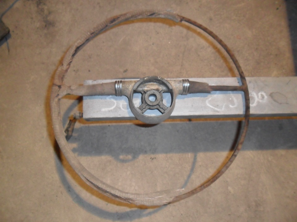

Был он у меня в самодельной оплетке,

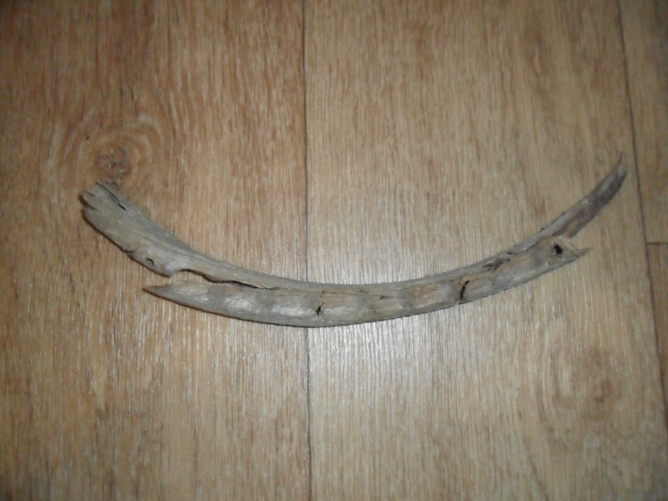

под которой как оказалось была труха и обломки дерева… Решил аккуратно снять, думал что не так всё плачевно, замажу там как многие делают холодной сваркой… Ага, щас!
В руках остался металлический каркас. Многие сразу отказываются от идеи о восстановлении и начинают искать новый или вариант с минимальными повреждениями. Но мне лень что-то искать, и я всегда стараюсь использовать по максимуму те запчасти, которые есть в наличии у меня… а вдруг!
И на этот раз в голову закрались причудливые мысли, восстановить руль с нуля.
Как всегда минимум затрат и легкость исполнения.

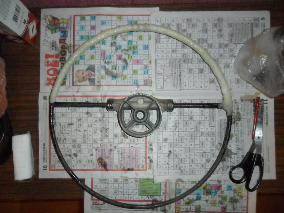

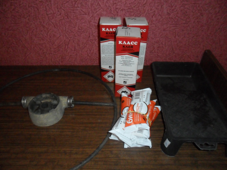

Из материала вкус не меняю, как всегда, бинт, эпоксидная смола, и по ходу продвижения другие нестандартные материалы.
Сначала обработал всё от ржавчины преобразователем, затем прошелся растворителем.
Ну и поехали.

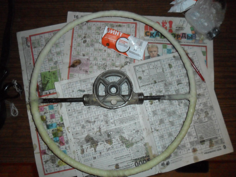

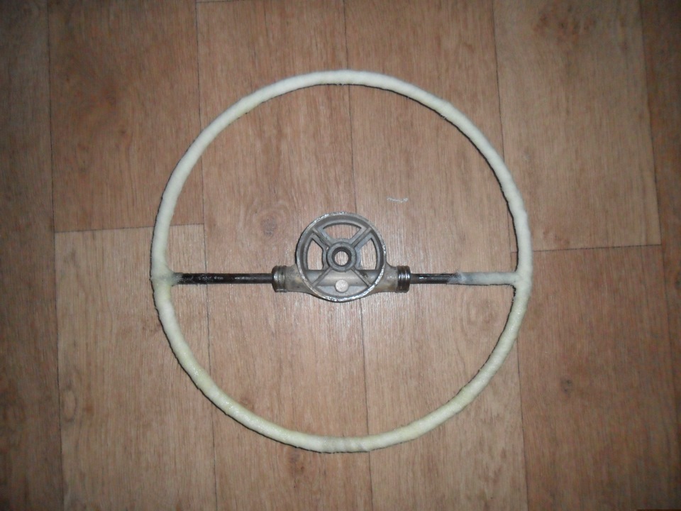

Навёл эпоксидку, развернул бинт, отрезал кусочки примерно по 20 см, свернул бинт пополам, чтоб потолще был, окунул в эпоксидку и начал бинтовать руль) с усилием натягивая бинт, чтоб он четко прилегал к каркасу. Скажу сразу, лучше использовать резиновые перчатки в этом деле, т.к. всё что затвердеет на руках, потом приходится смывать растворителем.
Ну и половину руля за 2 часа я обмотал,
получилось наверное слоя 4. На следующий день тоже самое проделал, уже полностью обмотав внешнюю часть.
Со стороны что-то стало просматриваться, похожее на руль.
Многие скажут, да это же хренотень какая-то обмотанная получается, на начальном этапе, не могу не согласиться, так почти и есть, но процесс идет и с каждым шагом приближается к завершению.

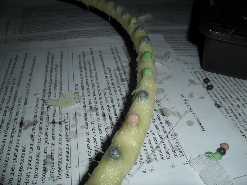

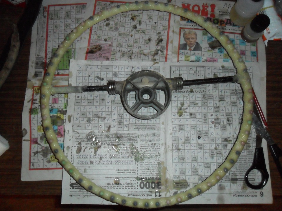

Далее мною было решено сделать бугорки с внутренней части руля, так сказать для пальцев рук. На стандартном руле то они есть, значит и тут должны быть.
Обдумав все возможные варианты, решил остановиться на таком — пластмассовые шарики от игрушечного пистолета! Пошел купил.

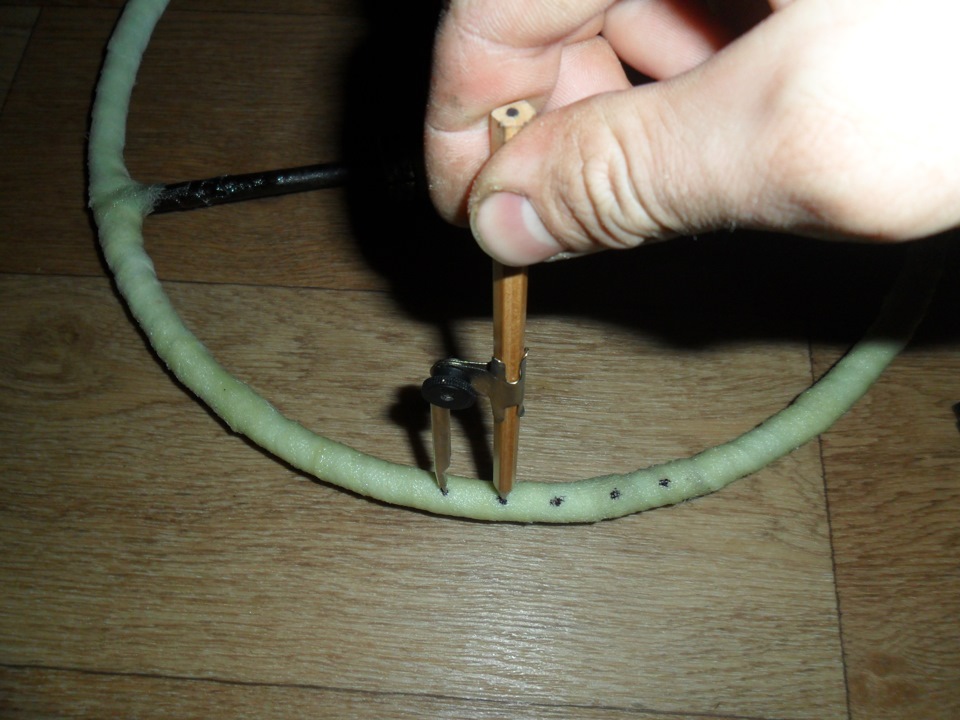

Замерил значит на старом руле
(благо там остались видны бугорки) рассояние через которое их необходимо внедрить.

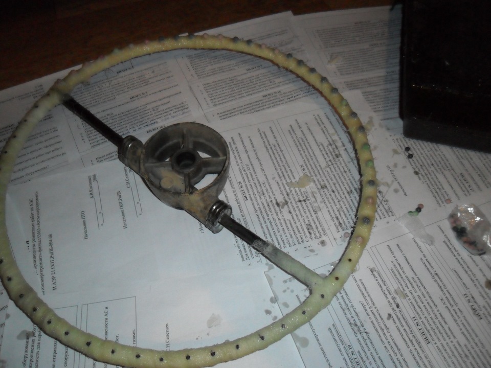

Навел эпоксидку. И по капле начал наносить на назначенные мною места, сверху шарик, потом бинт
и так со всеми, пока руль не заполнился весьма отчетливыми бугорками.
Но ошибся я немного, надо было их лепить с самого начала к голому каркасу и мотать, мотать, мотать. Ну что сделано, то сделано, назад дороги нет. Далее пойдут еще 2-3 слоя бинта поверх сделанного, дабы сгладить очень выпирающие бугры
, после я их обработаю конечно, будет нормально. Ну а пока на этом у меня всё/

Че то бугорки как то часто идут помоему…
ничего не выдумал от себя, все размеры с оригинала, может просто они слишком выделяются из-за этого так кажется.
