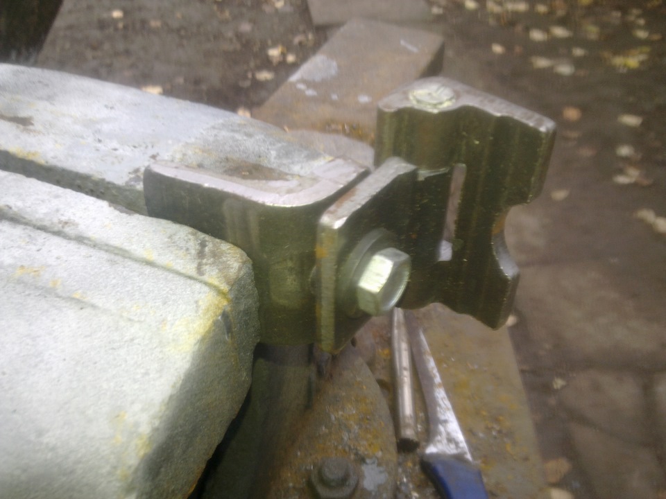

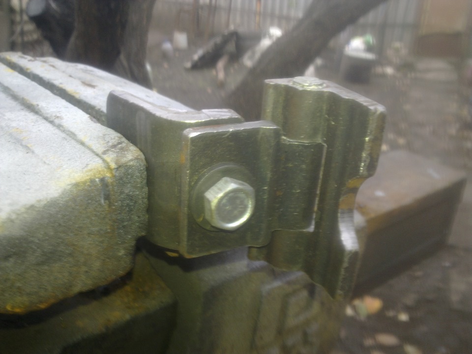

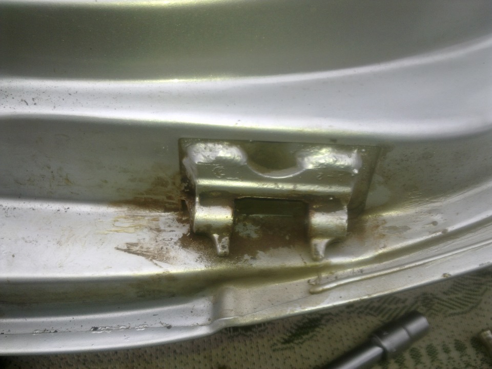

Привет всем! Искал много чего полезного что бы устранить люфт в двери но остановился на том что-бы поставить место ремонтных пальчиков клапана от классики. Когда сняли дверь, выбили палец, замеряли все и сделали вывод что клапан не подходит. Дело в том что диаметр клапана 8мм, а внутренний диаметр петли 8,2. Решил купить новые петли и взять с них только центральную часть новой петли с новым пальчиком так как выработка только в ней. Результатом доволен люфт пропал все как новое.

как выбивал? я пробовал, размачивал дня 3 вэдешкой, нифига всеравно не выбил
брызгал вэдешкой пару дней, а когда вытаскивал помазал еще тормозухой.
выбиваютса они вверх?
верхний в низ, а нижний в верх, то есть все во внутрь.
