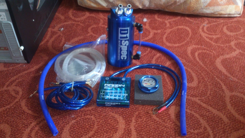

Вобщем дело было ещё летом, просто что-то не писал об этом…, не существенные изменения. Приехал мне такой наборчик.

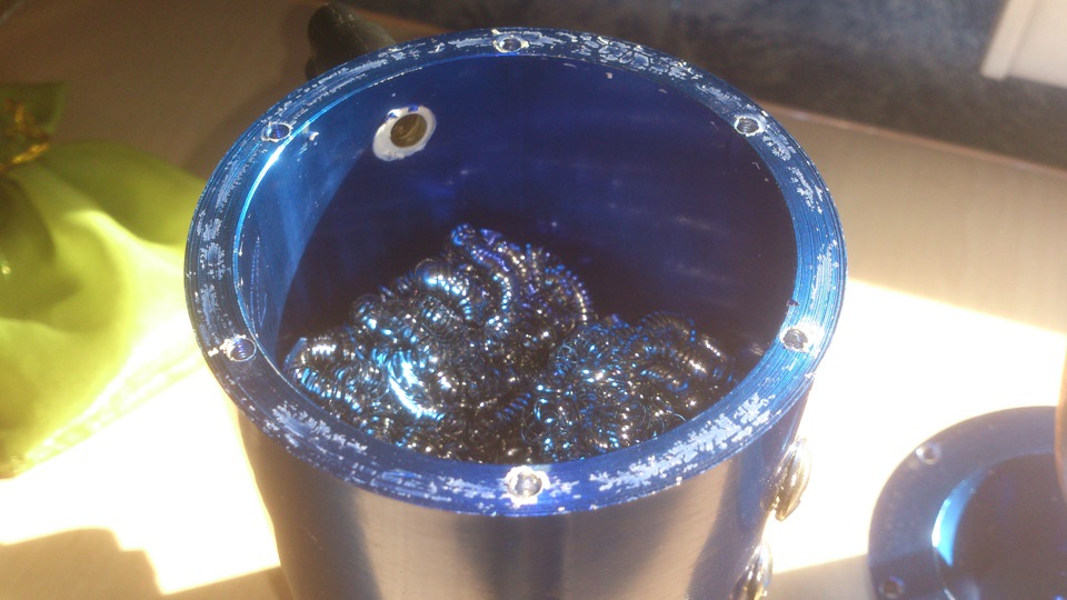

Первым делом занялся маслопомойкой, ибо знал, что в её первозданном китайцами виде КПД от неё 10%)

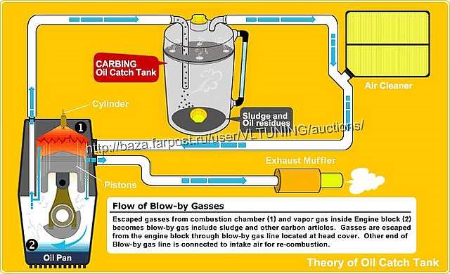

Грамотная работа маслоуловителя выглядит так.

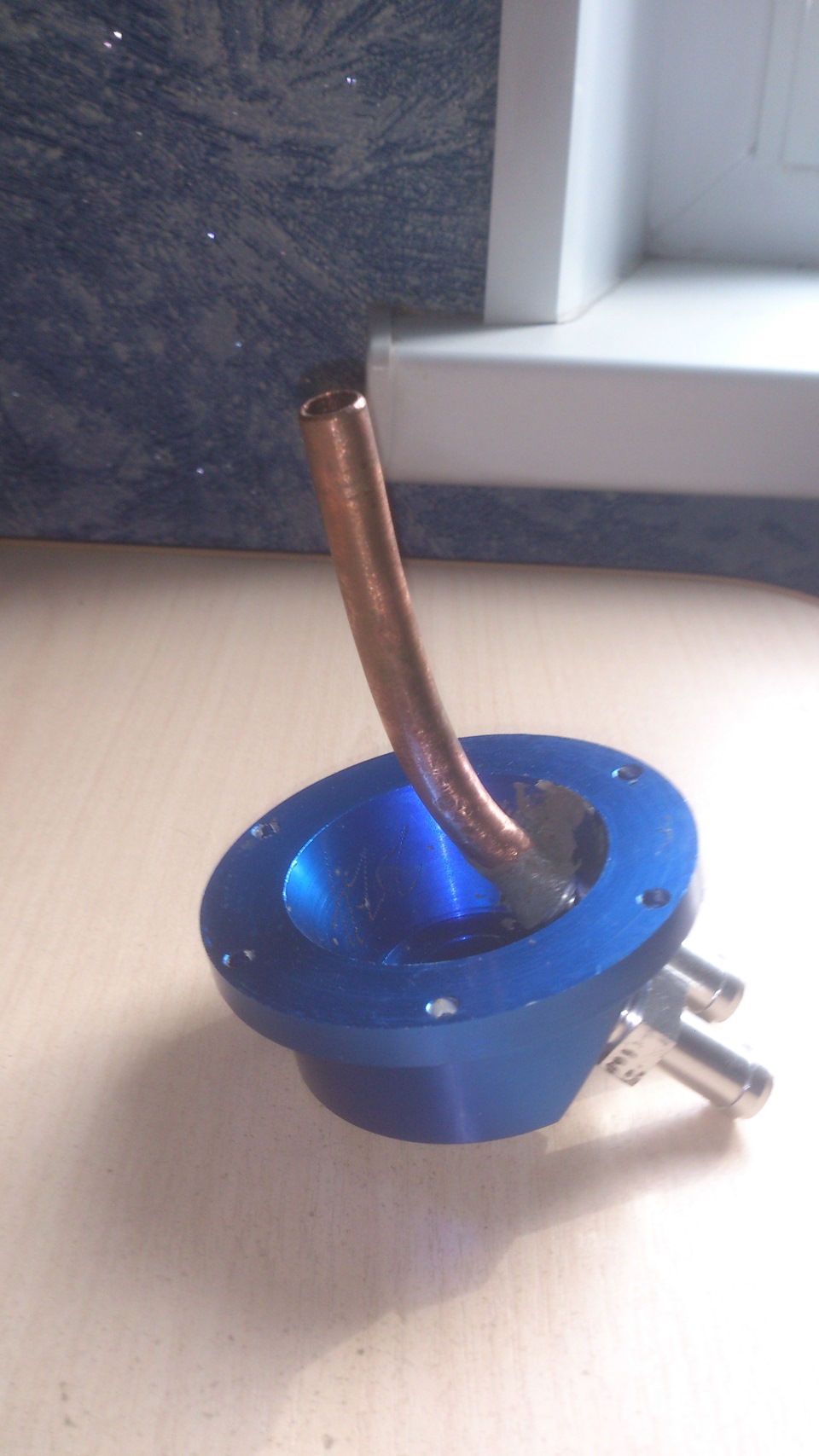

Так и будет! Разобрал, удлинил один из фитингов крышки с помощью холодной сварки и аккуратно изогнутой медной трубки. Сам стакан наполнил металлической губкой.

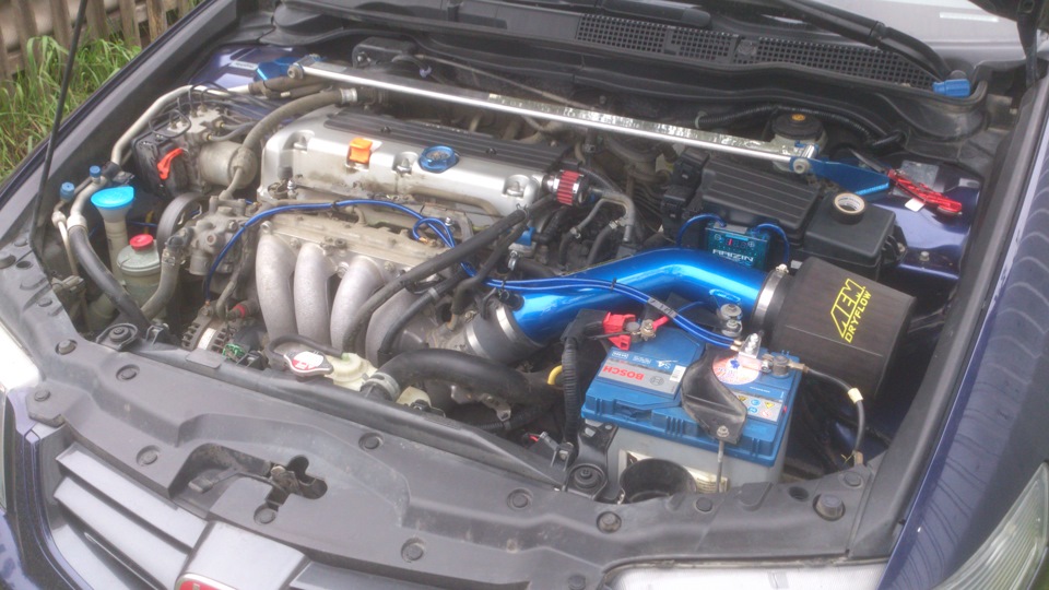

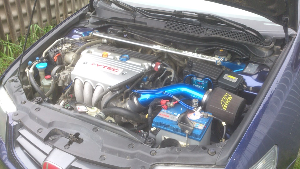

Поставить так и не успел. Дело в том, что изначально планировал ставить её рядом с бачком омывайки, но места там нет совсем! Идеально она впишется рядом с аккумулятором, это точно, проверено. Всё руки не доходят длинные шланги заказать. Перед зимой не стал с этим заморачиваться, ибо начитался про то, как шланги зимой перемерзают и что это за собой может повлечь…

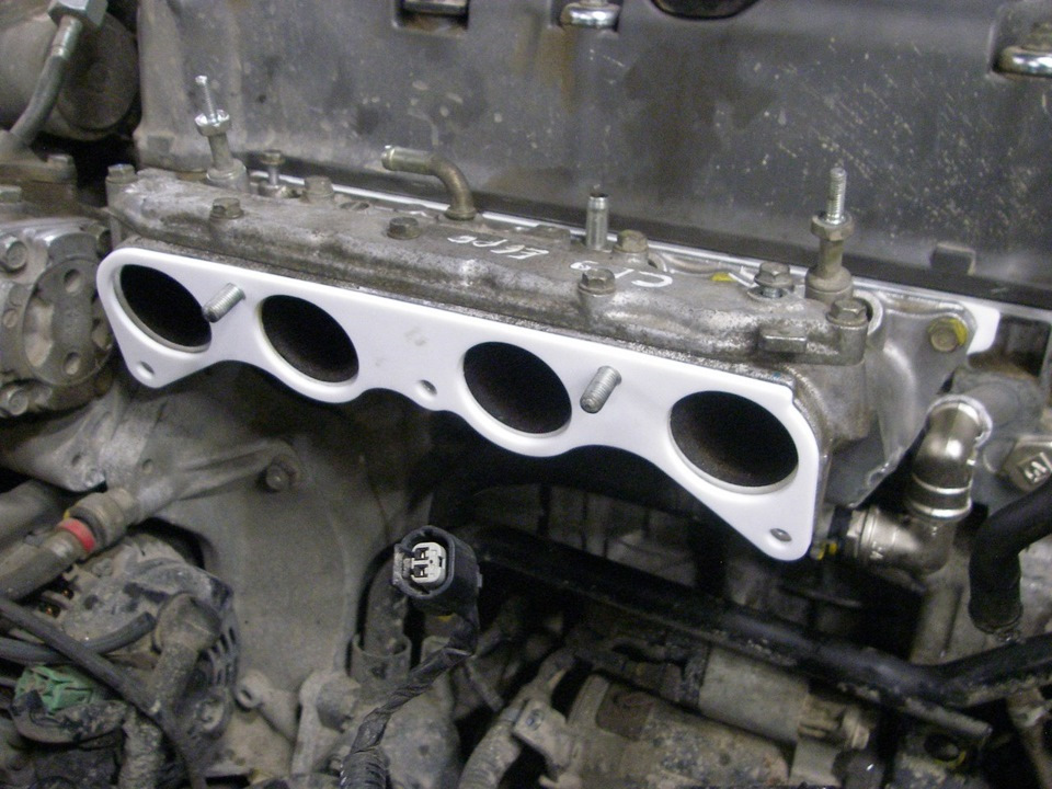

Далее воткнул стабилизатор напряжения Pivot Raizin, сделал разминусовку… Вобщем, если честно, не заметил изменений в работе. Возможно так и должно быть…, как можно заметить работу разминусовки))
Хороший "+"-это вольтметр под капотом! Когда сгорел диодный мост на генераторе — я понял это сразу, открыв капот.

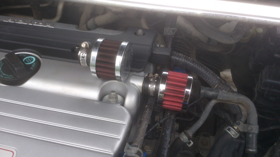

P.S. Все, у кого стоит фильтр картерних газов, меняйте его чаще, он реально работает!

Я хочу подогрев убрать коллектор пилить буду, подскажи обязательно ставить дополнительный воздух тоесть шланги от впуска до коллектора которые через датчик идут, вот так кто-нибудь делал?
Вычитал что заслонка обмерзает)) у кого-нибудь был опыт использования зимой?
У меня)) И ещё много кого знаю, таких проблем не было)
Было уже -15. Проблем не было. Скорее стартер сдохнет или еще чего)
Подскажите а зимой не будет проблем без подогрева дроссельной заслонки?
Нет
Фильтр картерных газов поставил, а из холодного впуска патрубок тоже убрал?
В те времена конечно глушилка его. Сейчас всё сток стоит.

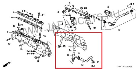

в 7 аккорде там все просто снемаешь все трубки окружающие дросель, ставишь этот фильтрик на крышку гбц и затуляешь отверстие во впуском патрубке до дроселя и все просто-)

честно я незнаю-)) у меня через фильтр этот сасет воздух в мотор-) а у кореша наоборот через фильтр бросает масло-)

а что дает этот фильтр?
конкретно он ничего не дает-)) он помогает чтко и красиво убрать подогрев дроселя-))
и сделать нормальный вид под капотом без лишний трубок-)) и предотвращает попаданию масла в впусной тракт
