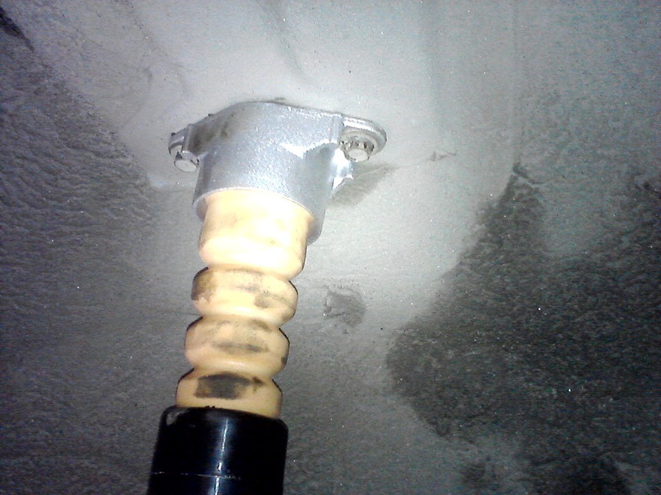

Установил вместо родных задних стоек D4622870X (цена 4 252,51р.)
их европейский аналог DD32-28-70XD (он же 1305429 или 3M7118008AF).
На пакете надписи Ford genuine parts. Аккуратно отделил стикер Mazda, который наклеен поверх стикера Ford.
На стикере Ford есть надписи: KIT-S/ABSORBER BS-STOSSDAEMPFER H97696 (Ford of Europe)
На стикере Mazda есть надписи: DAMPER REAR-1PC DD32-28-70XD (Mazda Genuine Parts)
ЦЕНА ВОПРОСА 2447,91 за штуку — 4895,82 за пару
Родная левая была как оказалось с пробитыми клапанами. Новые стойки теперь работают отлично.
Устанавливается все быстро, даже без снятия колеса. Болты которые идут в комплекте можно выкинуть резьба не та — остаются родные японские. Обязательно после замены надо не забывать протянуть нижние болты на яме с загруженным багажником.
