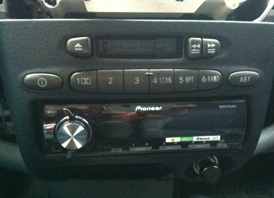

Вот решил написать про замену штатной магнитолы. Звук меня уже давно не устраивал и я решил поменять её на нештатную фирмы Pioneer, долго изучал вопрос, не хотелось покупать из серии референс, а просто чтобы был синезуб, флешка ну и более качественное звучание любимой музыки. Т.к. CD уже ушли в прошлое, решил взять магнитолу без CD? только флешка и BT audio. Выбрал модель MVH-X560BT.

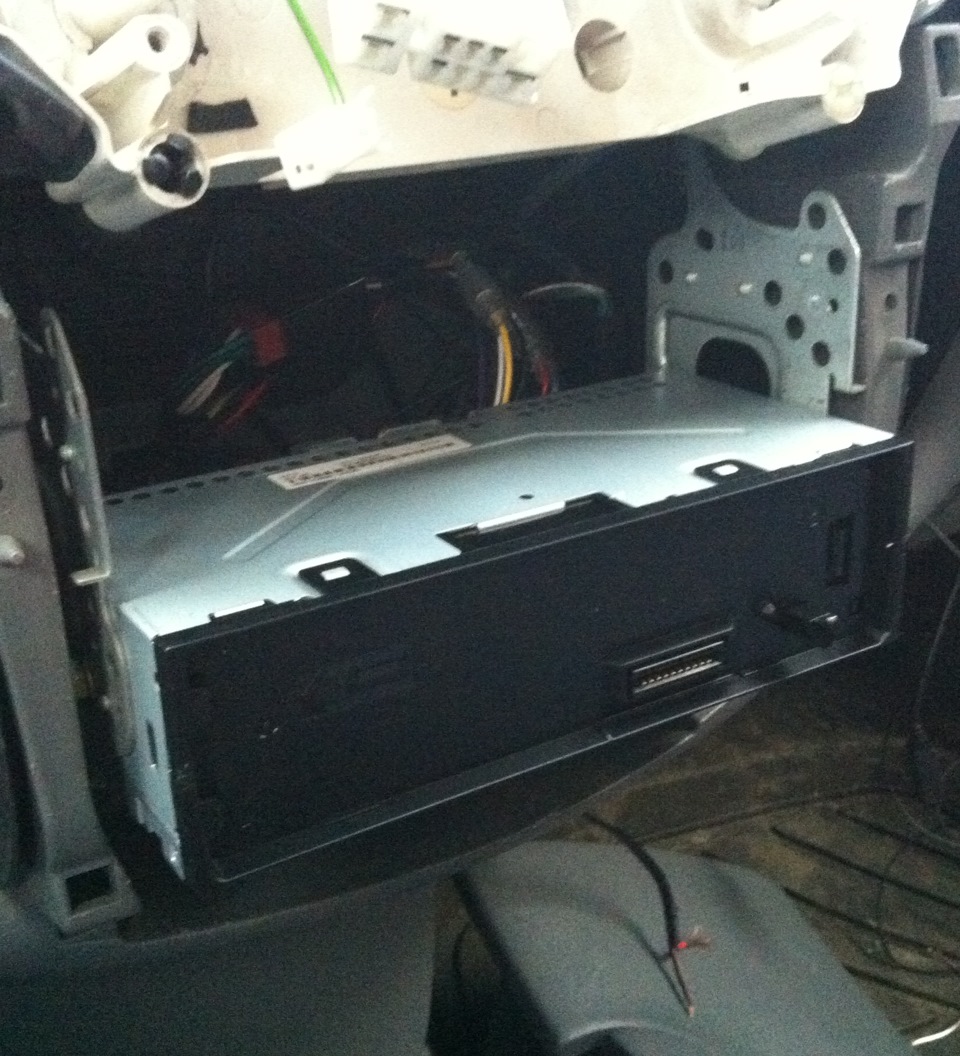

Разборку расписывать не буду, все просто. Потом встал выбор места установки, сверху вместо бортового компа или снизу вместо кармашка. Не хотелось терять забортную температуру, да и расход топлива тоже, в общем проверил, что верхний бортовик работает без нижней магнитолы и решено было делать вместо кармашка.

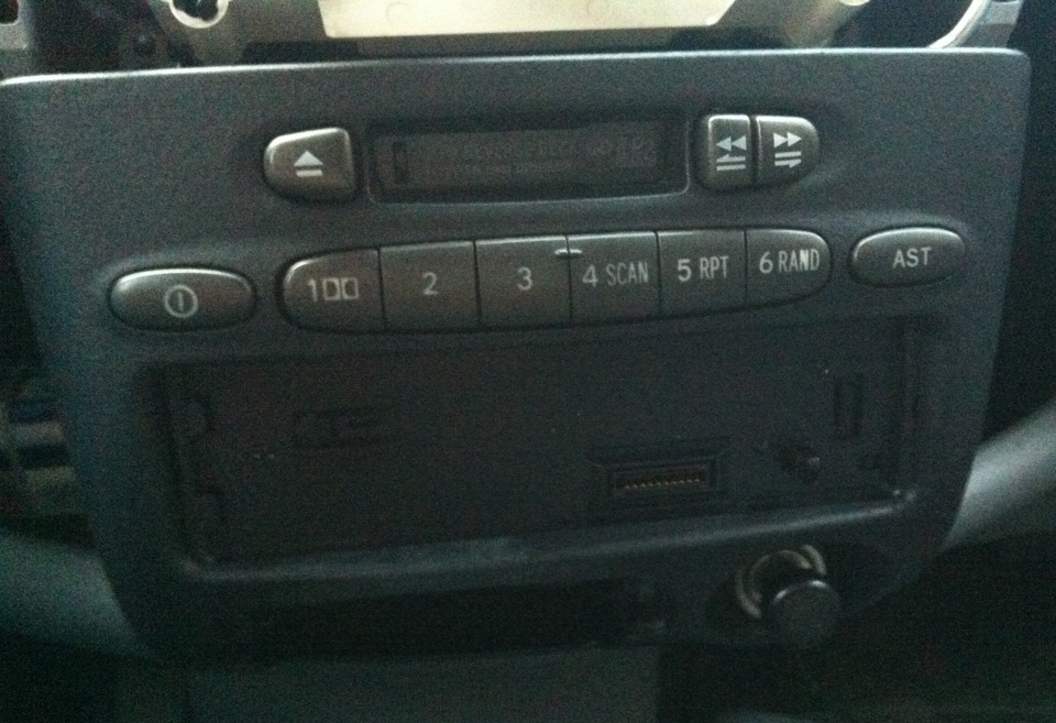

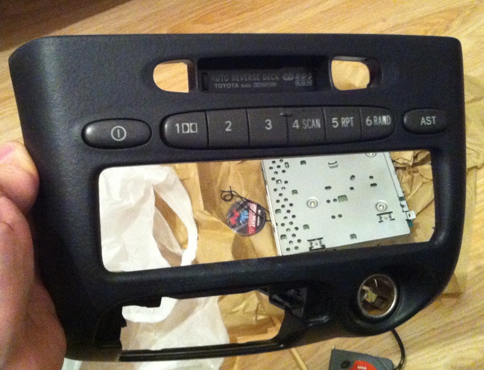

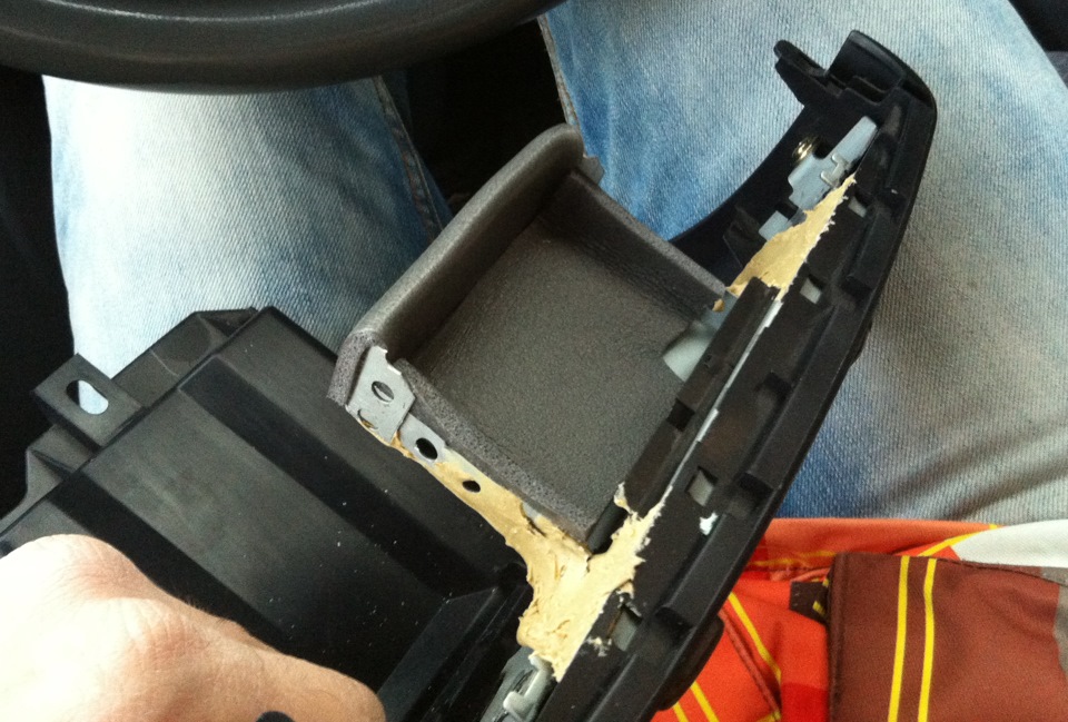

Снимаем нижнюю магнитолу, отсоединяем магнитолу от пластика, затем переднюю часть, которая с кнопками, чтобы закрыть отверстия в пластике, и прикручиваем обратно к панели.

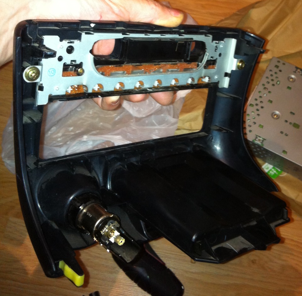

Боковые кнопки просто приклеиваем в отверстия термоклеем либо паксиполом.

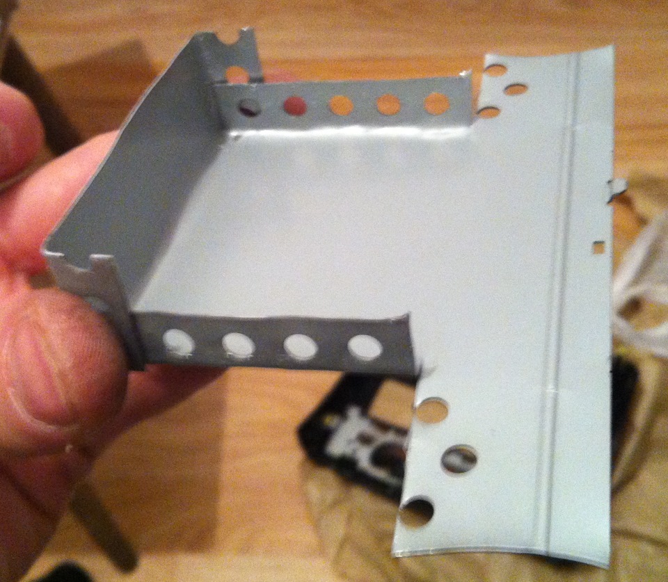

Металлические боковые планки крепим не к панели а к магнитоле, отверстия совпали один в один, ничего не пришлось дорабатывать напильником.

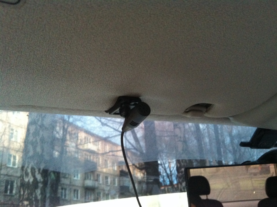

Подключение не рассказываю, тоже ничего сложного, купил iso разъем, примотал к проводам согласно штатной схеме, вот и все, микрофон на козырек, USB в бардачок.

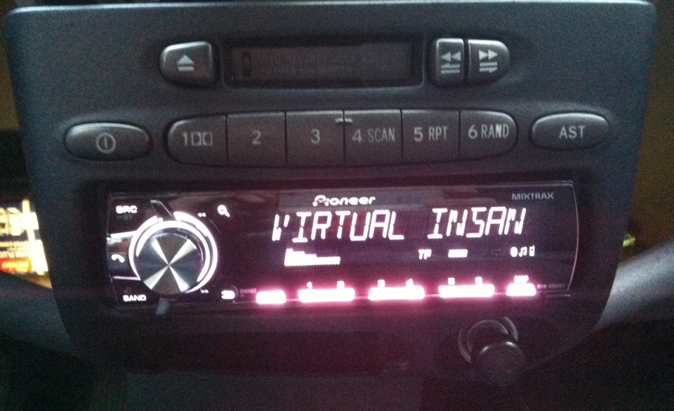

Ну и вот что в итоге получилось, звук хороший, магнитола в глаза не бросается, если снять панельку, бортовой компьютер на месте и работает, подставка под телефон тоже есть, потрачено времени 2 часа, с тремя перекурами.
Не для пиара, так просто, вдруг кому-то хочется, но не знает как )))
