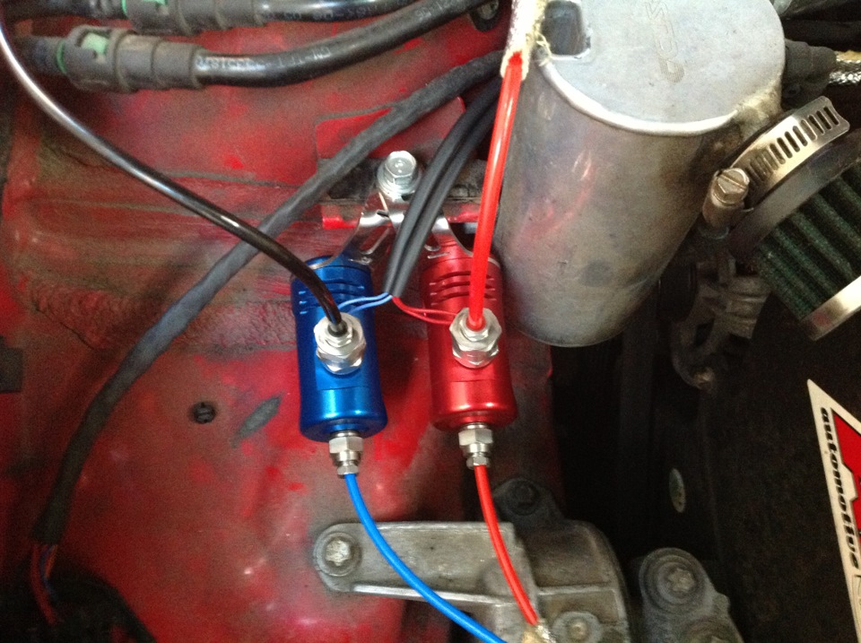

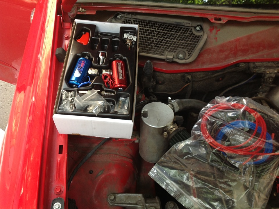

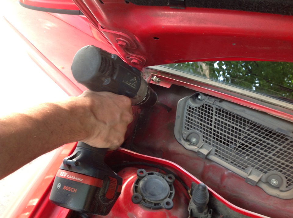

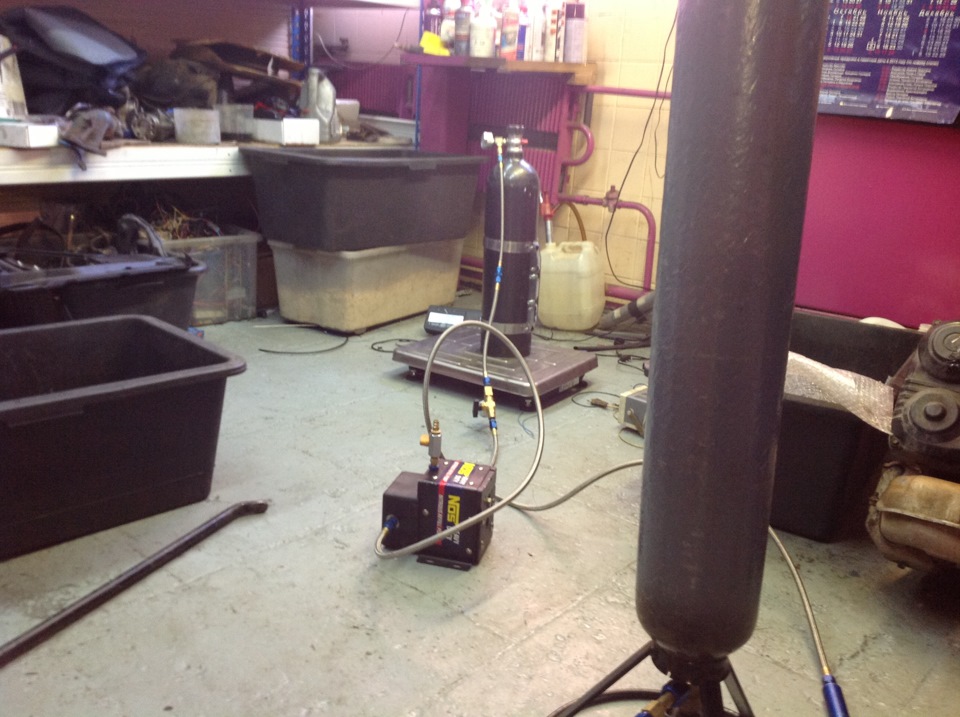

установка под капотом, заняла пару часов с перекурами)

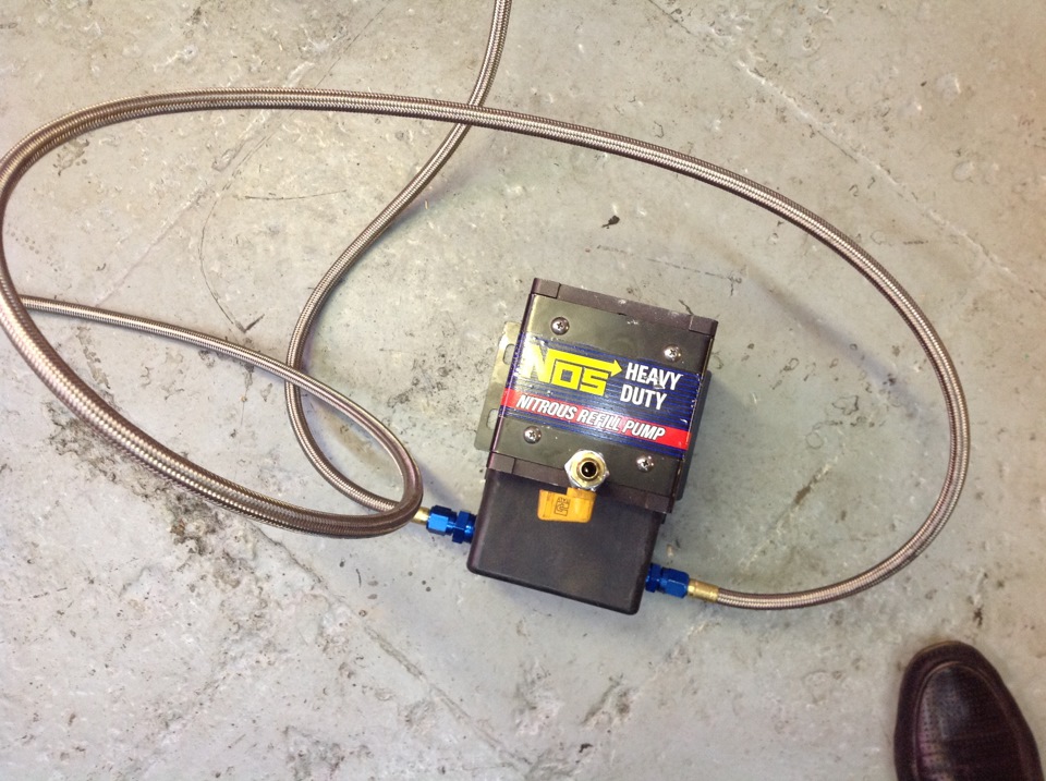

+ еще может быть часик подключали к Мотеку

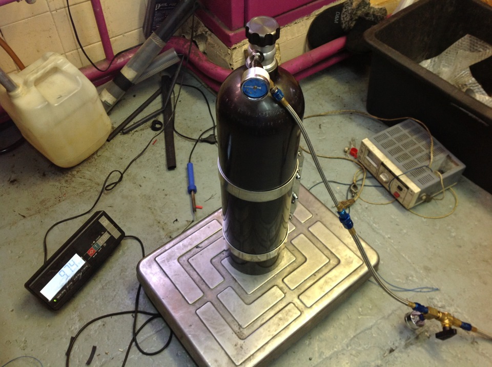

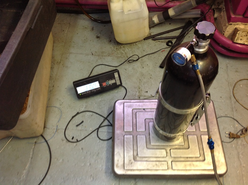

далее идет заправка баллона

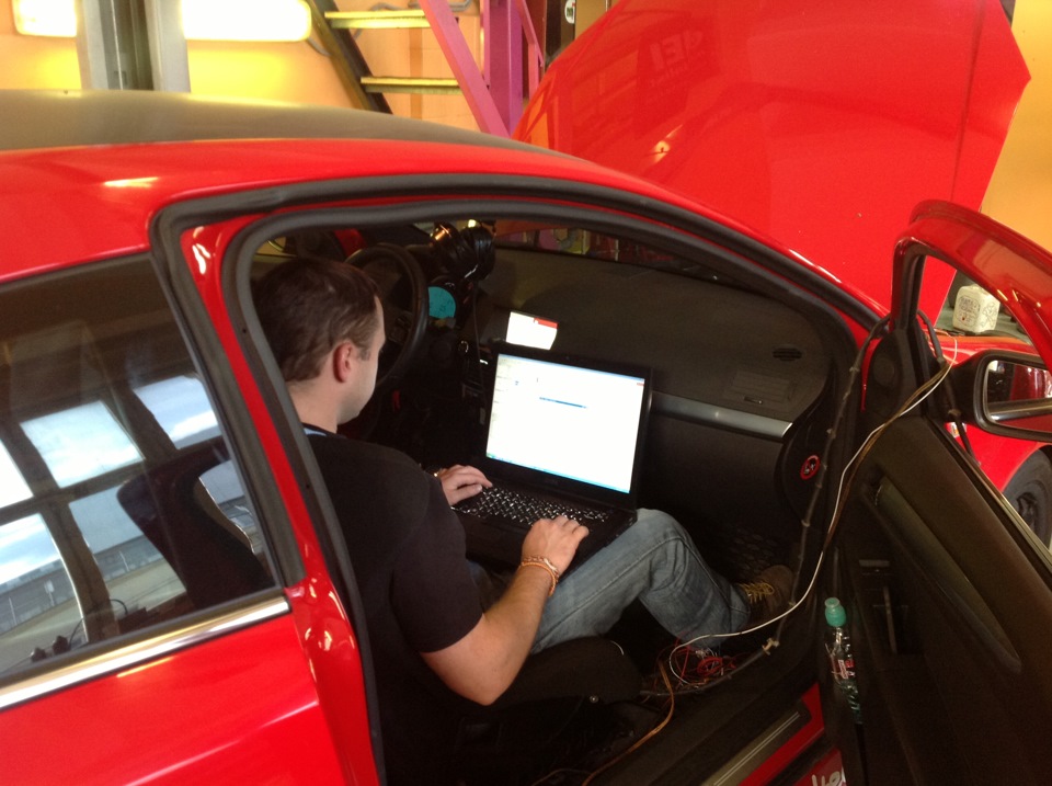

после того как все готово… Леша берет комп, подключается к Мотеку… что-то тестит с парнями… пока я стоял в сторонке))
Ура, все работает, как нужно! Можно прикручивать баллон, собирать салон и в ПУТЬ! :))

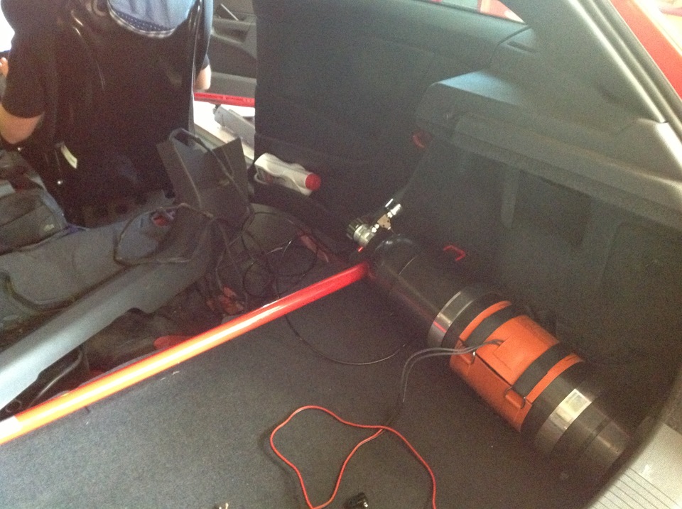

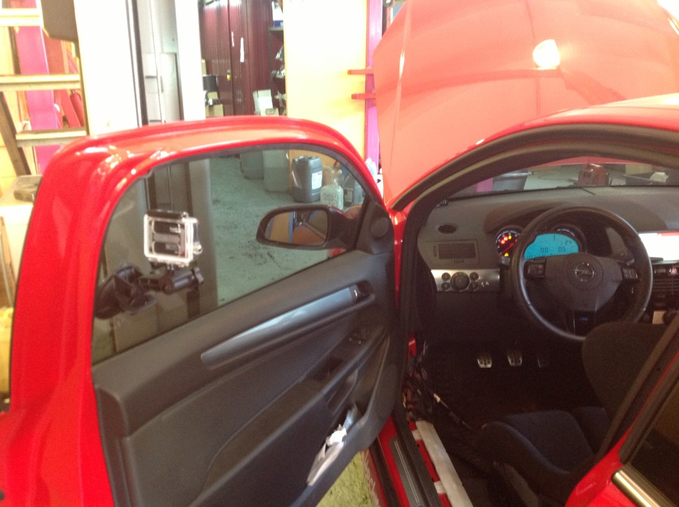

баллон на месте, грелка тоже.
наводим заводскую красоту в салоне и в путь!
Astra OPC MoTeC 460+ Road test nitrous try #1
старт с 70 км/ч… 3я передача… +/- 510-520 л.с… лето, cухо… резя RE002… :))
