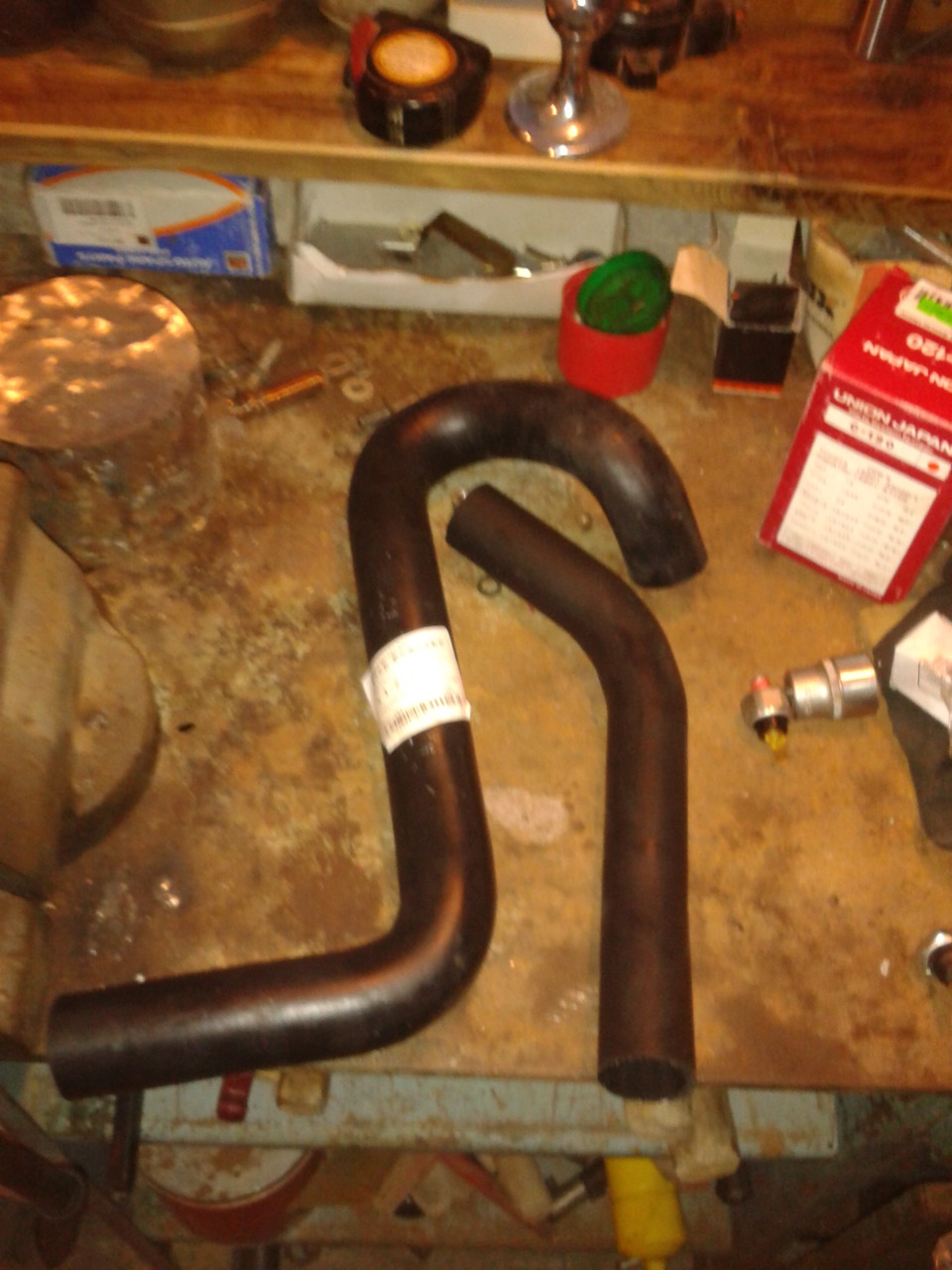

Ввиду появившейся хандры моего Барбоса, сегодня в спешном порядке сделал небольшое ТО. Сделано:
— Замена масла
— Замена обоих патрубков на радиаторе
— Замена антифриза (с промывкой системы)
— Попытка оживления датчика давления масла.
Итак, описываю порядок работы: заезжаем в гараж, сливаем такое количество антифриза, чтобы поместилась промывка (главное не забыть перед этим открыть пробку на радиаторе, а то будете сливать антифриз из расширительного бачка), заливаем промывку и запускаем двигатель. Дальше по инструкции на упаковке; в моем случае 30 минут холостого хода. В это время готовим тару под антифриз. Через пол-часа прыгаем в яму и откручиваем пробку (т.к. я менял патрубки- то я просто снял с радиатора нижний патрубок); ни секунды не мешкая берем ключ с головкой на 14 и ищем сливную пробку на блоке (она в районе первого цилиндра под выпускным коллектором, доступность нормальная). Когда все слили, по инструкции положено заливать воду и еще раз сливать, но т.к. я не успел нормально подготовится- воды дистиллированной у меня не оказалось, а из под крана лить не решился. Делал так: пролил свежим антифризом радиатор, заменил нижний патрубок (закрутил пробку), и начал заполнять систему, покуда не полилось из блока. Теперь, когда старый антифриз с промывкой вытеснен- все закрываем, закручиваем и заливаем антифриз. Я после того как залил по горлышко еще немного прогазовал и уровень поубавился (видимо вышла воздушная пробка из печки).

Не за что! Рекомендую за одно провести ревизию патрубков. Старые патрубки на морозе дубеют и рвутся…
соплей не замечено пока
Не по соплям а по жесткости смотри. =))
работа на опережение чп?
Ну в общем да. Тратится на новый патрубок все равно придется, весь выбор в том, где его будешь менять- в гараже или на дороге. =)))
