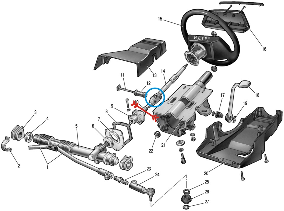

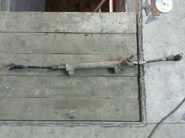

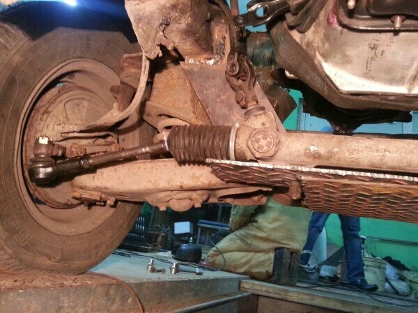

Короч от 8ми шарнирных соединений было решено отказаться. Почитав опыт других установщиков реек на 40е было нифига не понятно, но одно стало ясно, что нам нужна рейка от Оды.

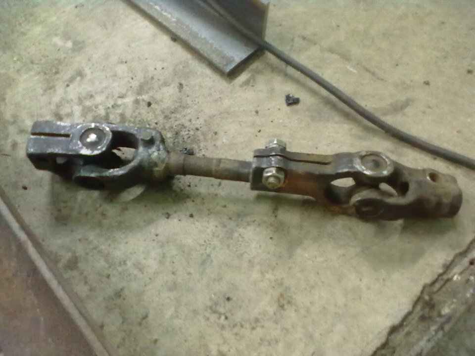

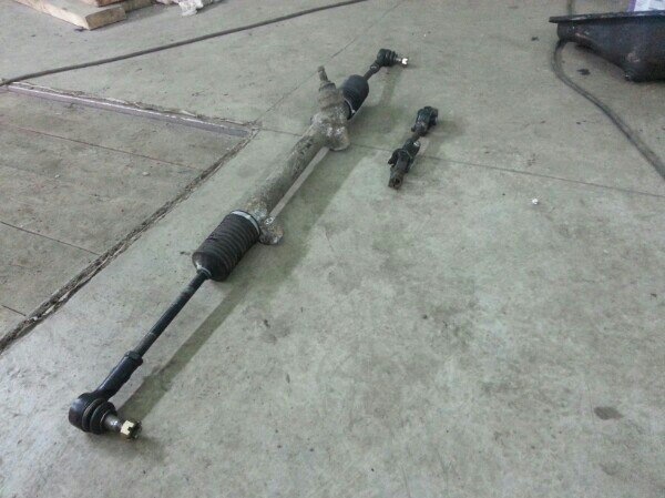

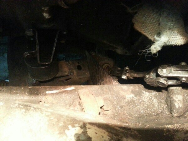

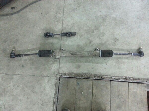

Купили мы рейку на разборке за 700 рублей с одним карданчиком на рулевую колонку.

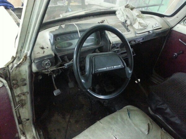

Купили рулевую колонку с рулем от 2110 за тыщу от которой и двигатель :) (кстати бак с насосом тоже с этой десятки)
В рейке была разбита одна тяга ну, а наконечники нас не интересовали так как уши в поворотных кулаках у нас от 15 до 16мм конусность, а в оде совсем детская.
У людей на драйве и в интернете мы так и не нашли какие тяги и наконечники нужно купить для нашего авто. Поэтому подбирали на пальцах.

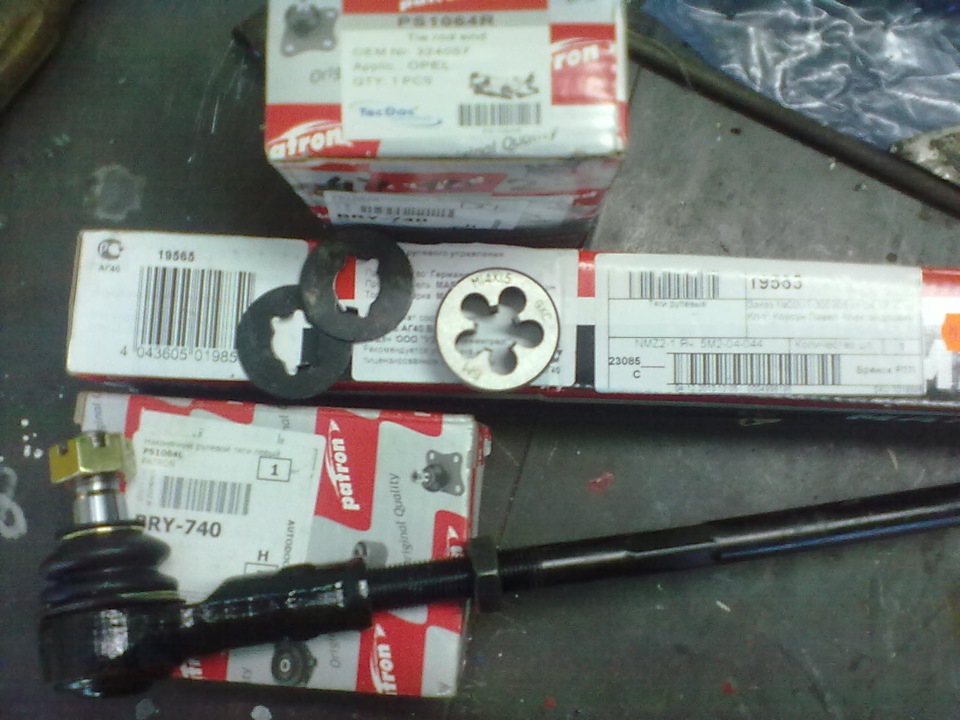

И так было куплено:
1. Рулевая тяга 19565 MAPCO 230р. к нашему разочарованию в этой позиции не было нашего любимого производителя… (19566 это без гидроусилителя резьба 16х1,5)
Идет она на Coroll'ы 87-93
Характеристики:
Сторона установки передняя ось, двусторонне
Длина [мм] 330
Общая длина [мм] 334
Оснащение / оборудование для автомобилей с усиленным рулевым механизмом
Размер резьбы 1 M14x1,5
Размер резьбы 2 M14x1,5
2. Рулевые наконечники PS1064R PATRON по 180р. (наш любимый Патрон. Идут на Опель монтерей, исузу трупер и оные в том же кузове, но с разными названиями. Сначала был взят для пробы один PS1064L в названии было левый, думая, что там видимо разница в стороне установки мы заказали его, но были удивлены тем, что он не накручивался на тягу :) левая резьба. Потом заказали два с правой резьбой)
Характеристики:
Вес [кг] 0.37
Сторона установки внутри
Сторона установки передний мост
Размер конуса [мм] 16
Внутренняя резьба [мм] M14x1,50
Тип резьбы с правой резьбой
Тут стоит сказать, что конусность оказалась большевата, но мы не чураемся доработок и просто обточили конусы на точиле и вставили в кулаки.

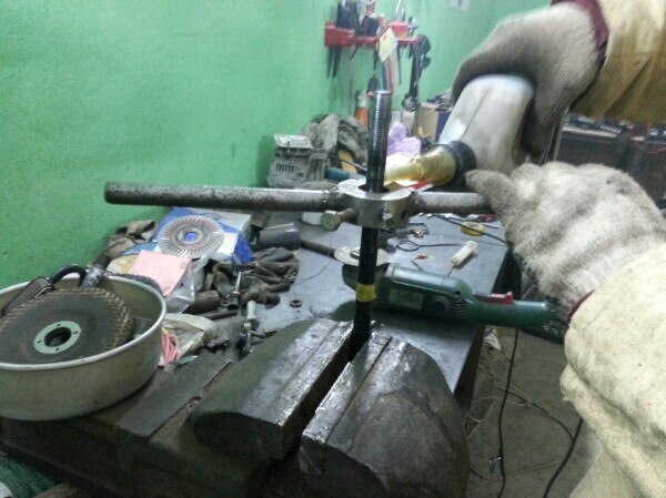

Так как тяги рулевые длинноваты для нашего кузова их пришлось укоротить и поднарезать резьбы. для этого за сотку была куплена плашка 14х1.5

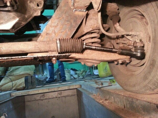

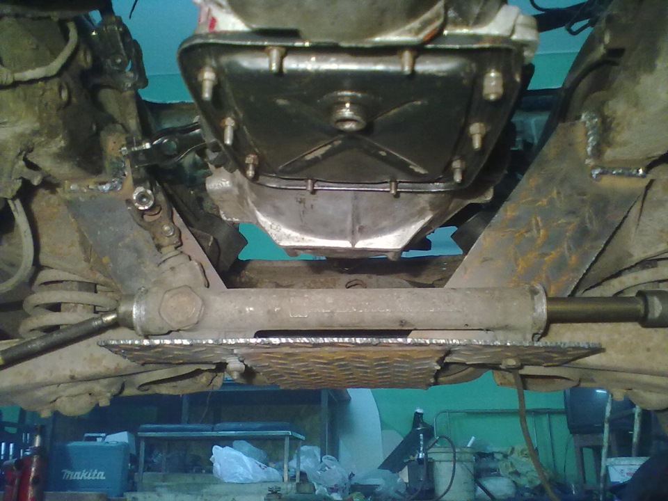

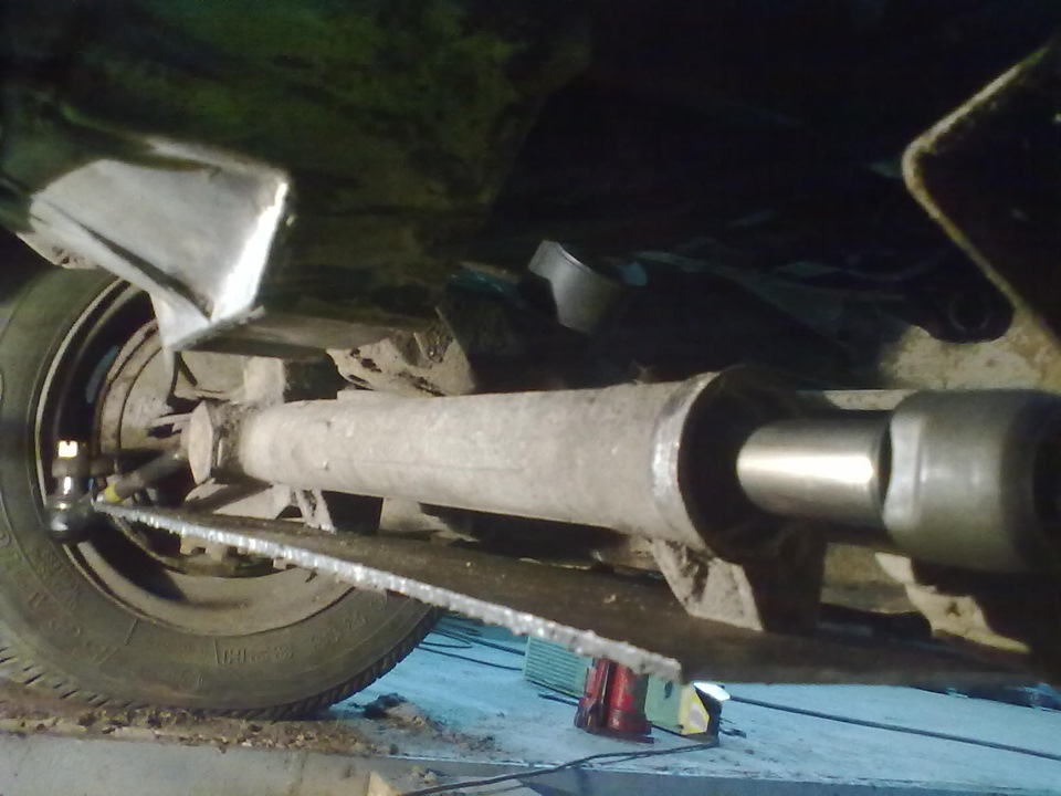

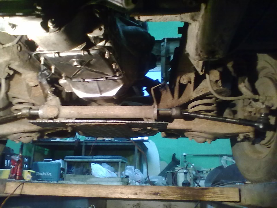

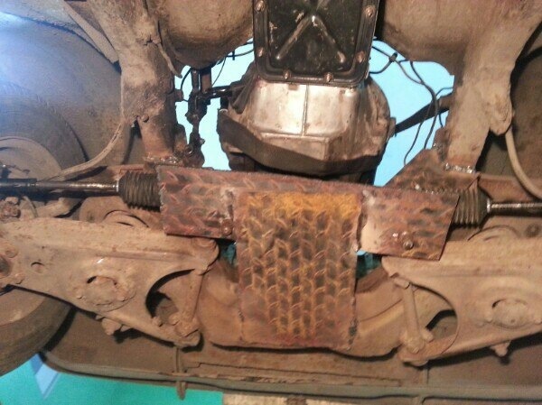

Наши постоянные читатели знают, что мы парни бесцеремонные. Так что далее мы взяли, что валялось без дела (как всегда рифленый металл 4мм) и прям снизу к подрамнику приварили лист и на него полоску под рейку…
Далее все 7 раз отмерялось и сверлились отверстия под рейку.
Затем снова, найдя 2 подходящих кусочка четверочки, было найдено им отличное место для усиления.
Настройка схождения колес была реализована в наших традициях: "На глаз"

и как вы регулировали сход развал? и как потом дальше, он же будет збиватся)
развал регулируется как обычно в 40 верхним рычагом, а схождение как в обычных машинах вращением рулевых тяг в наконечниках. здесь все сделано по уму.
я вот что-то вьехать не могу, как на токой рейки будет регулироватся сход? =)
да что тут непонятного. почитайте как в оде регулируется, также и здесь.

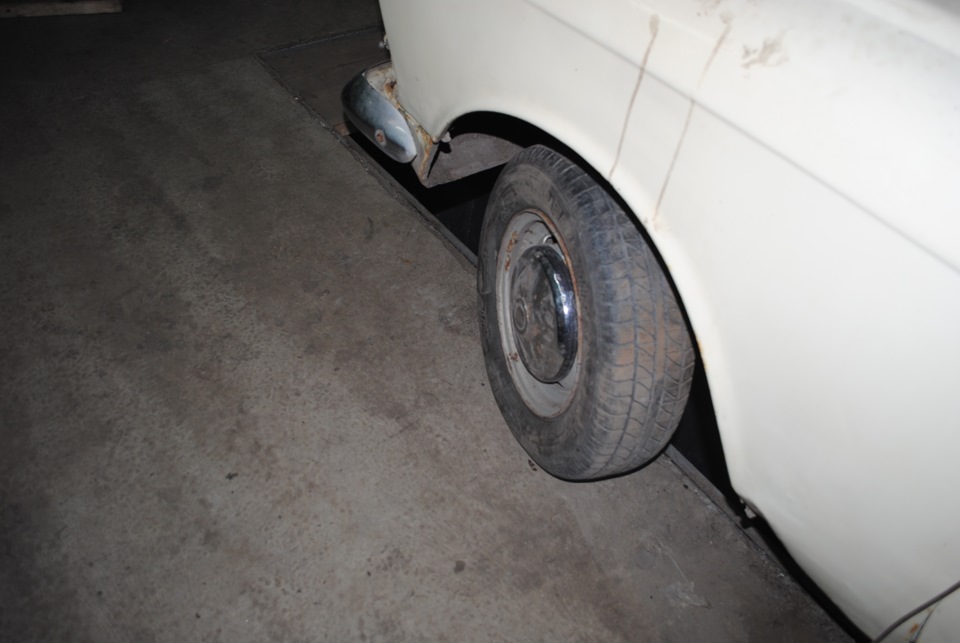

Покажи какой выворот
добавил фото выворота
и это на полную? как-то маловато. у меня на сток сошках и то реще выкручивается…
это мы еще сошки на 3см уменьшили :)))
по Сингуринди ?:)
что-то все равно маловато. странно
если ниже рейку повесить то больше будет, согласись :) нам выворот вообще не нужен :))) Ну по Сингуринди я смотрел его чертеж там он какой то штифт в середину ставит. Я так хорошо сварил их по технологии с фасками, с заполнением шва, электродами 4мм по нержавейке, что даже не хотел накладывать лапики сверху да и отец сказал, что не нужны они, но Леха сказал это все хорошо, он авторитетный сварщик, но не ему на уши вставать на нем :) и после этих слов я наложил как всегда 4ки полосочки ан сошки :)))
Ну когда машина подсобрана и поднагружена будет, колёса еще подуйдут в кузов…

а почему кстати рейку не закрепили на лонжеронах, как многие делают?
ну согласись ты хоть раз в жизнЕ снимал подрамник этот? :) Когда Алексей спросил у меня как я снимать подрамник буду, я ответил, а зачем его снимать? И тут же, не долго думая, показал где я отрежу :)
К лонжеронам в три дырки слева и в три справа в крепления редуктора родного и его помошника? Варить супер конструкции? При чем на сколько я уже минималист, но не нравится мне эта конструкция… слишком точек опоры мало. Да и это надо было пластины на лонжероны прикручивать ан болты, а это сверлить в 4ке отверстия, искать болты :) проще взять все и отпилить :)))
Снимал! С донора )))))
А вот дырки под маятники — это вполне вариант. П-образную скобу и на неё рейку… ну ладно, каждый видит по-своему) я ж никого не виню
