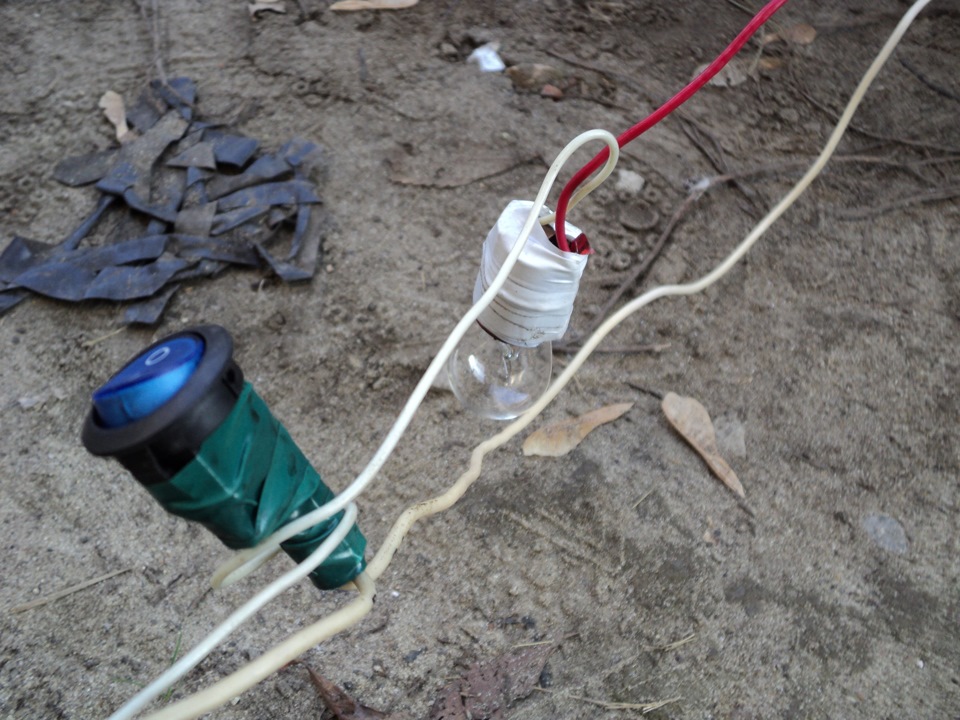

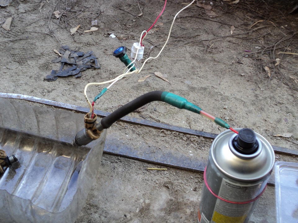

Всем привет! Чистку производил где-то месяц — полтора назад, весь процесс описывать не буду, дабы инфы в инете предостаточно. делал это со снятием топливной рампы и, ессесено, дросселя, заодно и почистил его и клапан холостого хода (КХХ), а также смазал подшипники КХХ маслом для швейных машин. Но несколько фоток всё же сделал:
При чистке форсов на одной было замечено: бенз распылялся плохо и капал небольшими капельками, но после нескольких прогонов карбклинера, вроде бы стало нормуль. На остальных трёх вроде бы и так было нормально, но чистка лишней не будет.
