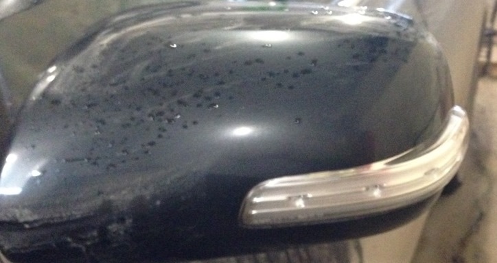

Поворотник в левом боковом зеркале не работает(Вопрос:Как снять зеркальное полотно?Желательно с фото, либо разжевать подробнее)
Сломал уже, нет?
Нет ещё)
У меня похожая проблемка! Искал как разбирается но не нашел, в тепло поворотник работает, как мороз так перестает… Чудеса… Постукиваешь по нему во время вкл аварийки срабатывает но не работает полностью! Разбирать боюсь что то, без ведома как!)))
Если доберусь, то отчет будет)
Буду благодарен!
а зачем тебе снимать полотно. если повортник не работает? не вижу связи
Дак поворотник не изнутри откручивается?
снаружи
Во как )Это 100% инфа?

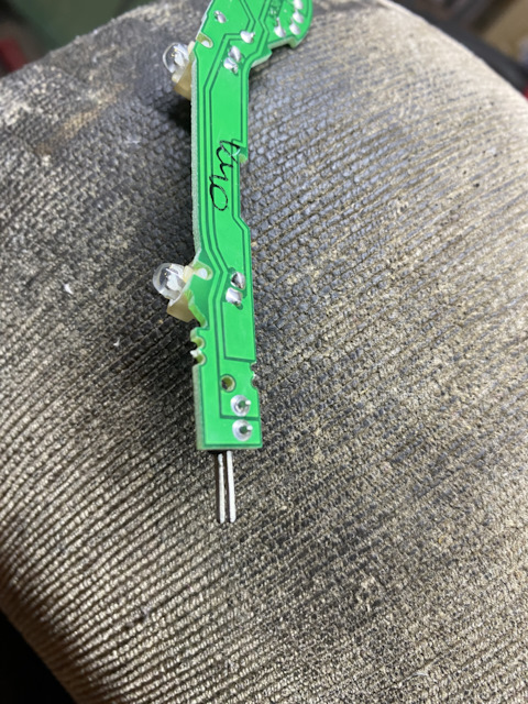

вчера правый менял
Новый брал?
да. б/у тока в сборе с зеркалом или зеркало неоригинал.
накладка зеркала на защелках. в теплом помещении дабы избежать поломк аккуратно отщелкиваешь крышку. сам поворотник держиться на 1 болте. звездочка
Меня больше интересует как зеркало снять и не сломать.Случайно фото нет?)
