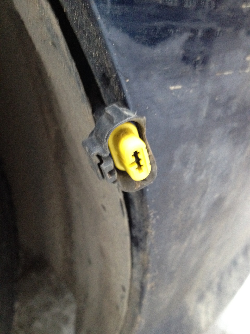

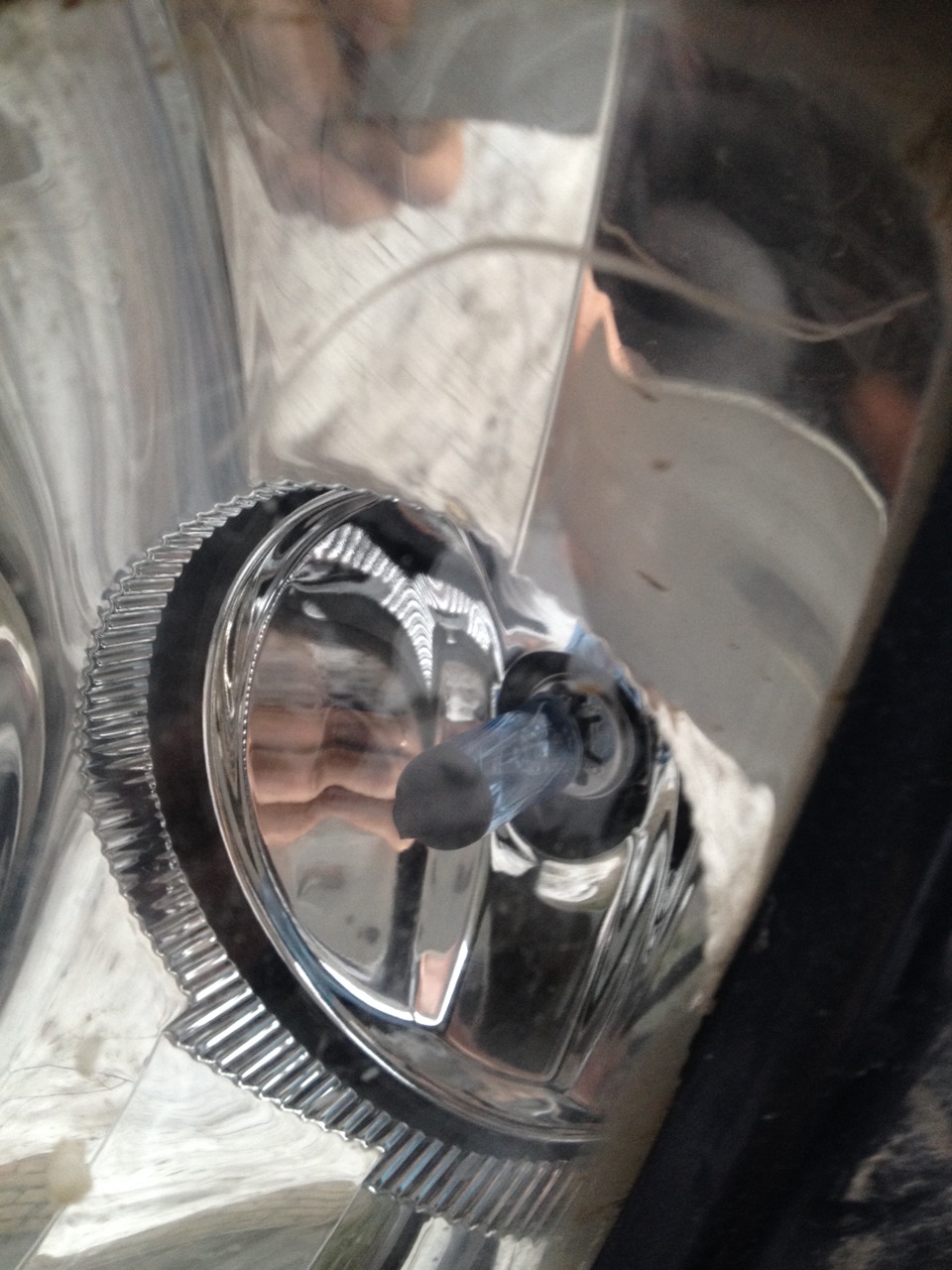

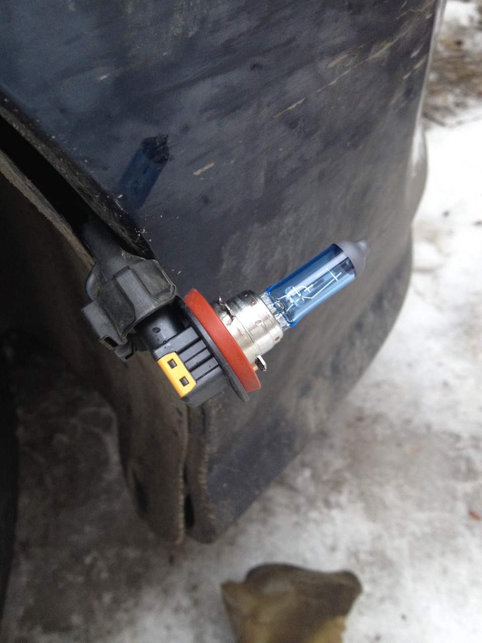

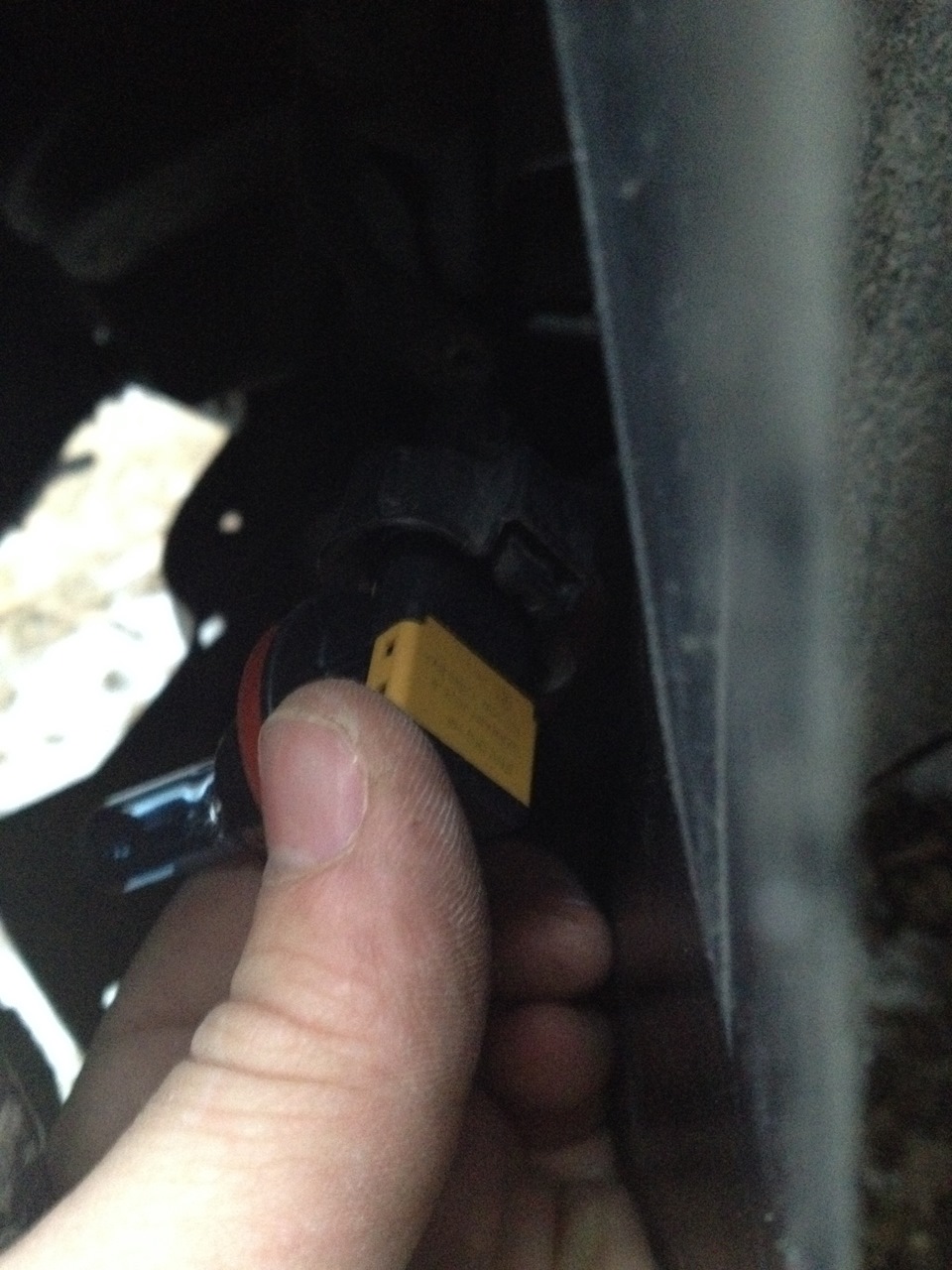

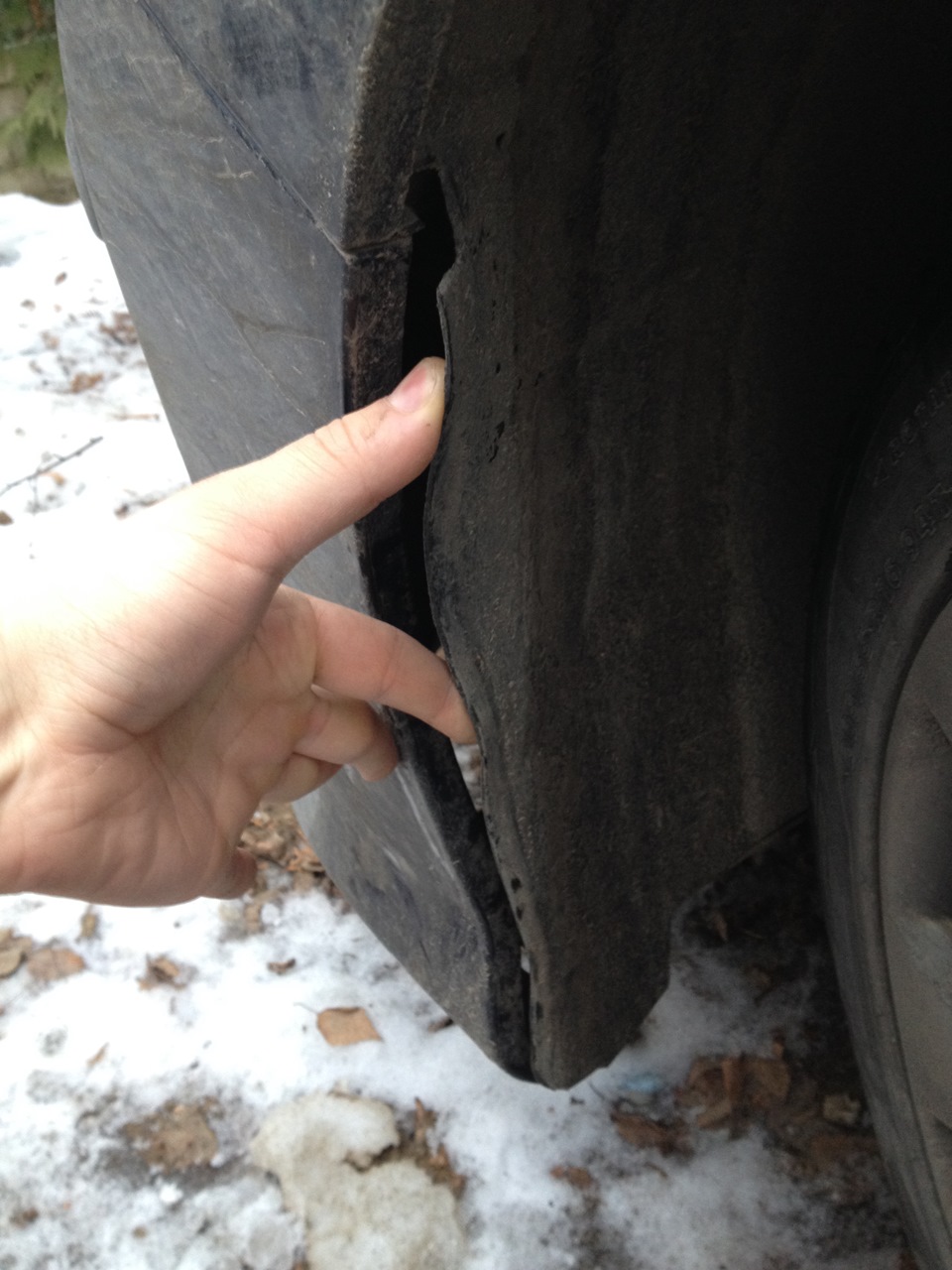

УСТАНОВКА ЛАМП ПТФ:

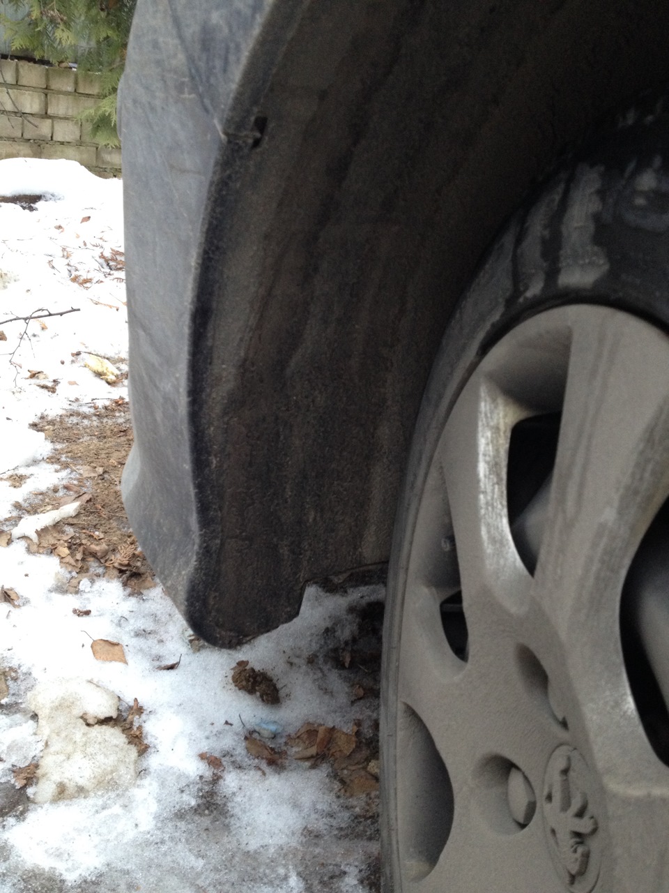

Метод следующий, поворачиваем колеса максимально вправо, отодвигаем пластиковый подкрылок, для этого подцепляем его пальцами снизу и аккуратно вытаскиваем его из за бампера до прорези на стыке бампера и крыла. Получаем небольшую щель куда пролазите рука, и виден цокль лампы ПТФ.

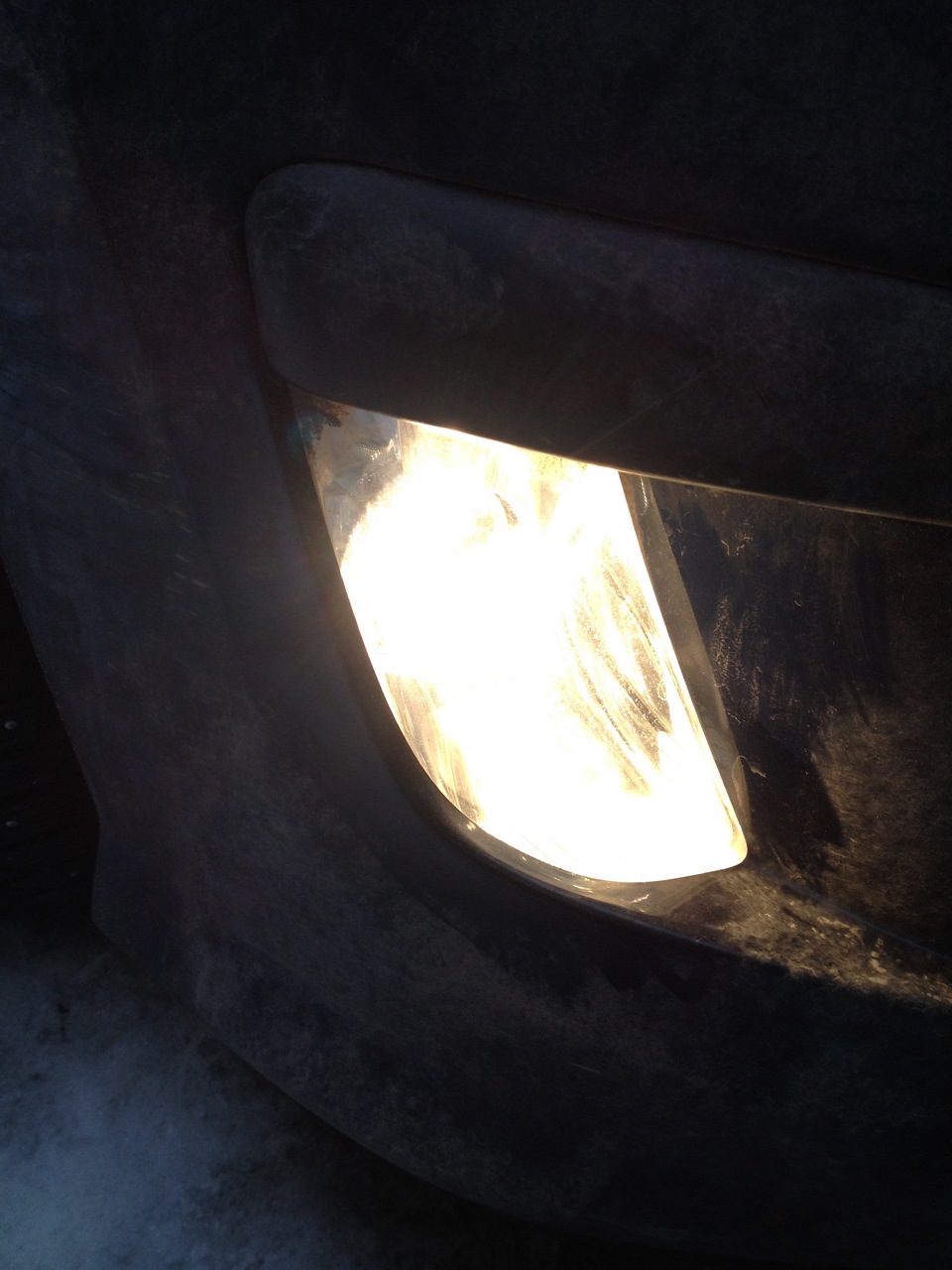

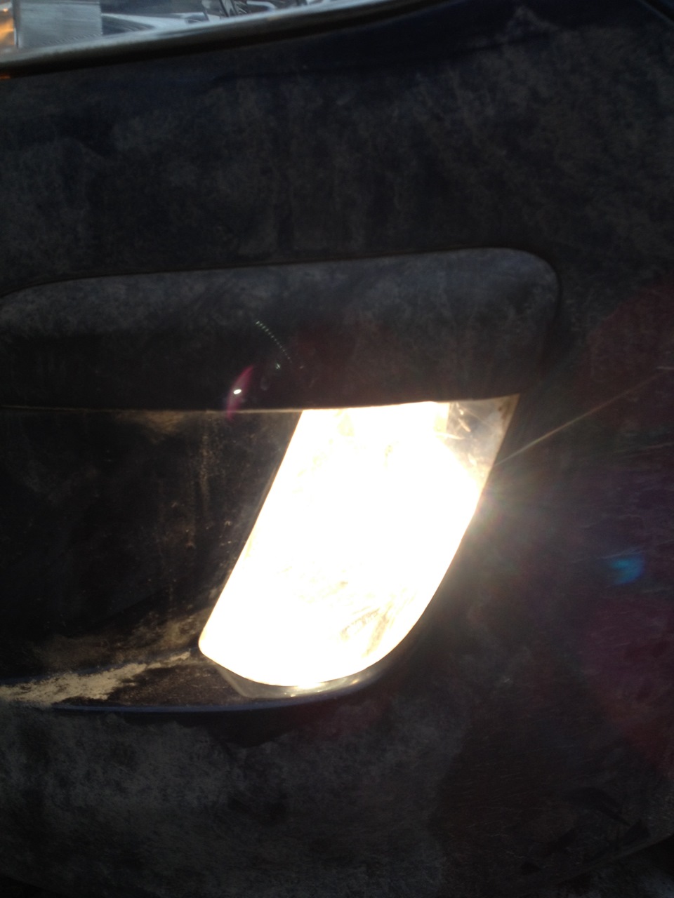

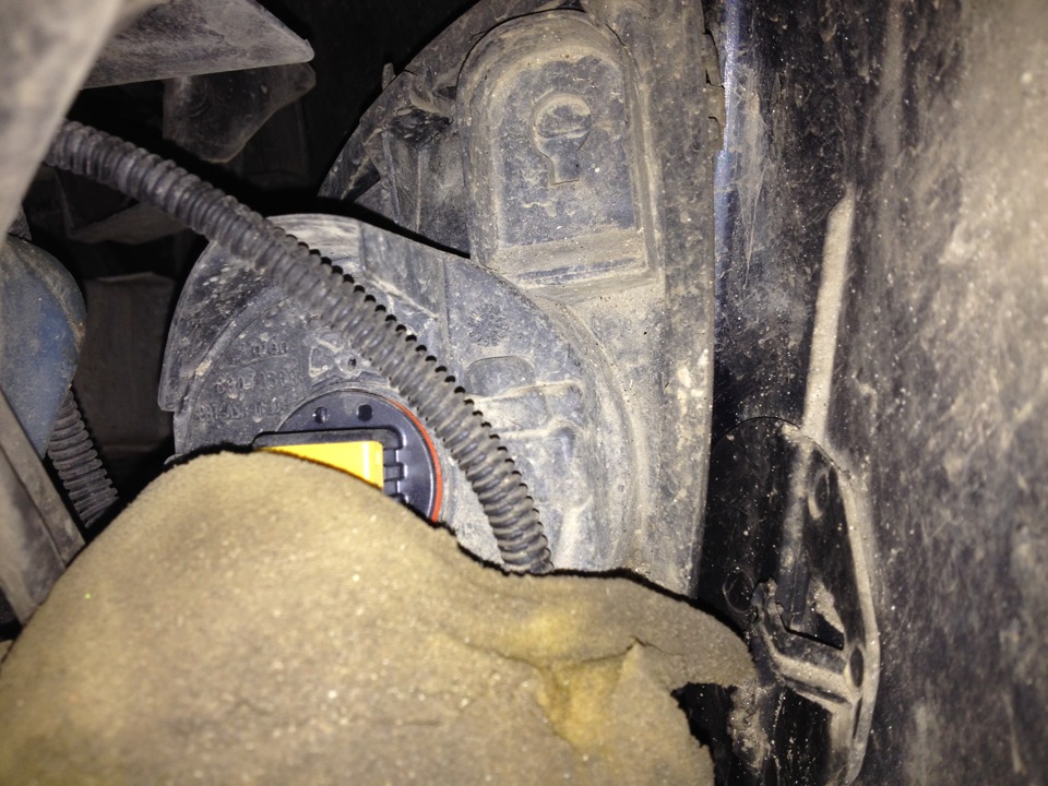

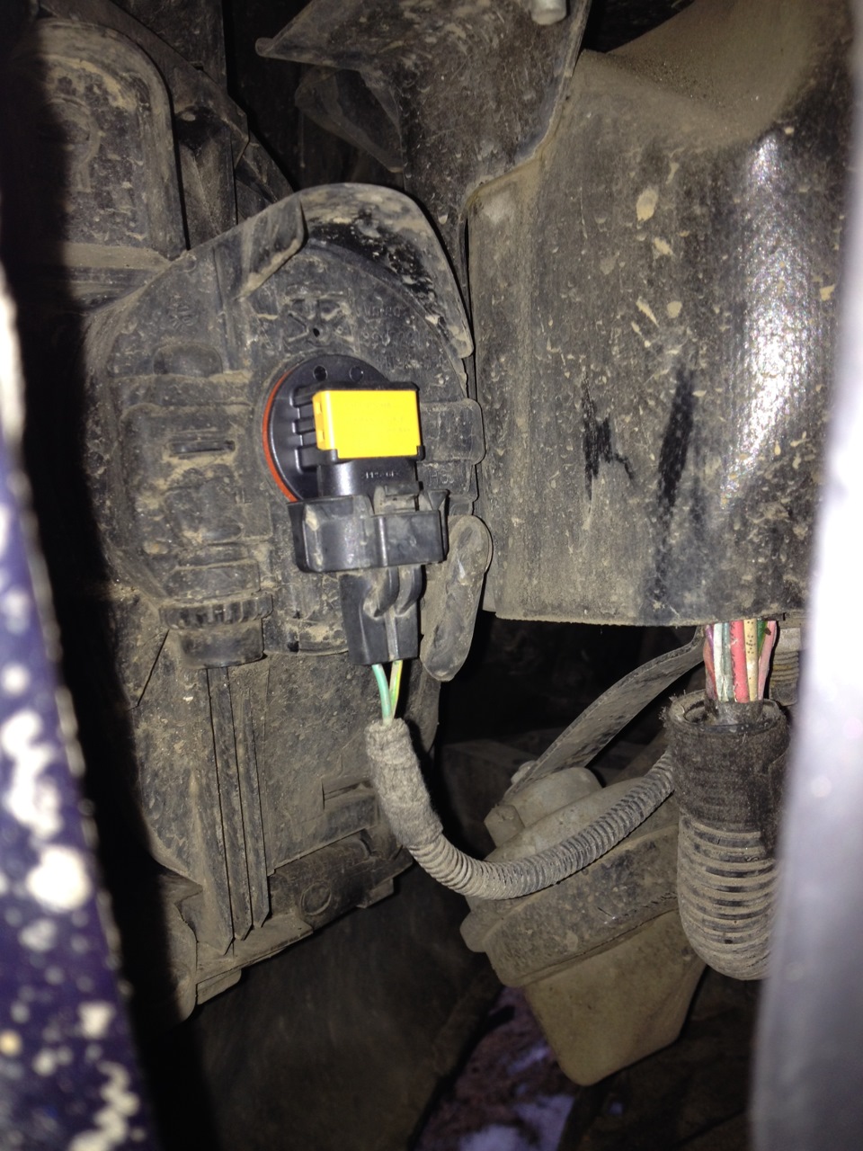

Саму лампу берем рукой, поворачиваем в право на 90 градусов и вытаскиваем из фары, далее нужно отогнуть пластмассовый зажим и вытащит лампу, это не легко сделать, нужно засовывать обе руки и на ощупь все делать, лампы немного тяжело вытаскивались, нужно проявить немного силы. Новую лампу ставим в посадочное место, устанавливаем обратно и поворачиваем в обратном направление. И закрываем все обратно
С левой лампой потяжелее т.к. там мешается если не ошибаюсь бачок омывайки, а у меня еще там губка лежала, я так понял от предыдущего владельца, чтоб фонарь не болтался. Но метод тот же, но есть плюс, провод с цоколем можно вытащить из под бампера и заменить лампу в более комфортных условиях.
Сравнение в светлое время суток

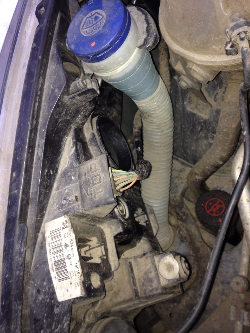

УСТАНОВКА ЛАМП БЛИЖНЕГО СВЕТА

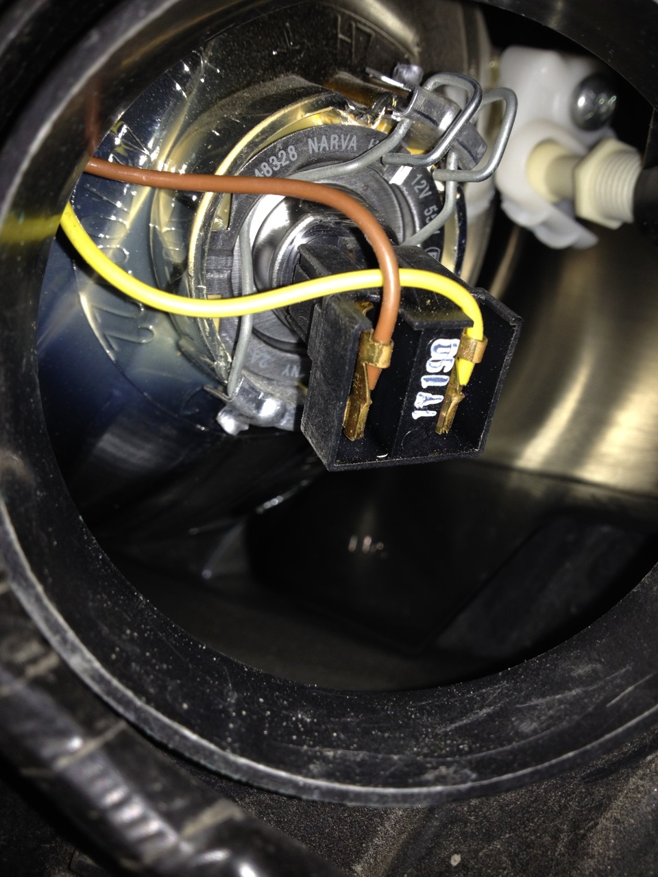

Лампы ближнего света это самые верхние самые дальние лампы, снимаем резиновую заглушку, вытаскиваем штекер питания лампы, тянем его назад.

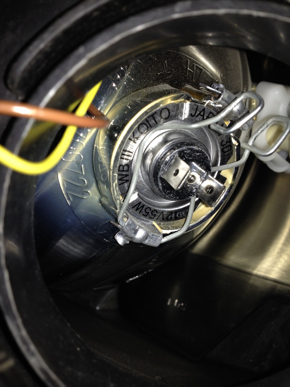

Далее все на ощупь, глазами увидеть что то не реально. Лампа прижата специальным металлической защелкой, внизу находится петля а вверху само крепление. Нужно взять один из концов, немного нажать внутрь и отодвинуть в право, второй влево и откинуть назад, вытаскиваем лампу, ставим новую.
Дальше в обратном порядке, ставим защелку, нужно посильней нажать внутрь и завести конец сбоку в центр, с другой стороны тоже самое. Ставим штекер питания и заглушку. Вот и все!

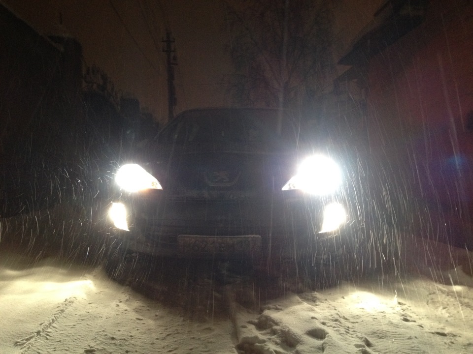

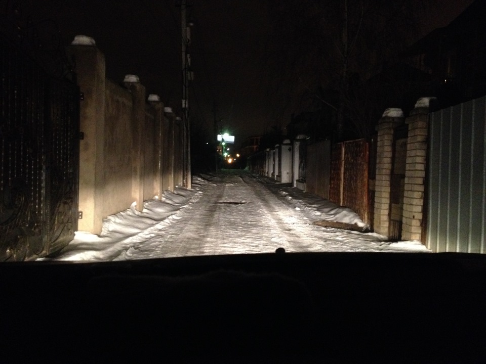

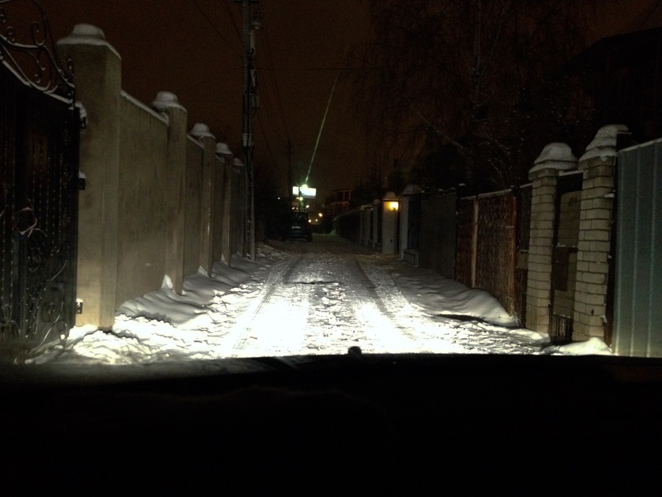

В конце фото как светят старые лампы, ближний свет и ПТФ, при первой возможности сфоткаю новые лампы на том же месте и сравним результат
UPD
разницу на фотках по яркости мало видно, тем более вторая получилась более в светлой гамме. Но разница есть!
Лампы стали ярче а главное белый свет намного комфортнее желтого! и красившие (=

Вопрос, после установки ламп ближнего света вы регулировку делали? Или там без регулировки?
В продолжение вопроса… там на лампе есть, на металлической части, прямоугольный выступ. Есть разница куда он напрвлен? Я вроде покрутил никуда он не пристроился в основании фары. Поставил как получилось, но вот смотрю, что тв потоке света на асфальте посреди как-бы тёмное пятно. Что-то мне думаеЦЦа тут не то?
выступ вверх
Уже разобрался. А разница есть!
Goruks
так куда все таки этот выступ должен смотреть? а то вчера поменял, сегодня в туман ехал, так у меня из фары луч смерти светил в космос))))
Вверх

Я про второе фото снизу. Ну да слепить не хочется. Я по привычке поставил ксенон и снял его сразу, потому что слепит очень жестко. У меня так на 14 не слепило, если честно. Думаю об установке биксноновых линз, но это пока только думаю. Все эти китаекорейские непонятного качества. Кто то говорит норм, а кто то говорит нет. А оригиналы выйдут накладно. Но что скажу точно-опыт с билинзами(непонятных производителей) был у друга. Год и хана отражателю, светят еле-еле…
Вторая снизу фотка, в дурацкая получилась, я ее еще затемнял чтобы более менее гамма одинаковая была, при первой возможности еще пофоткаю и выложу
Спасибо.
Мне кажется, что лампы не правильно установлены. Avto-Maniac правильно сказал, что со старыми видно четкая СТГ, а с новыми нет.Вероятно неправильно лампу установили. А вообще просто скажите как лампы? как свет? Действительно ли лучше стало? Если можно пожалуйста новых фото ночью. И спасибо за подробный отчёт по замене)))
Если вы про 3-е фото снизу, то там стоят уже новые лампы в обеих фарах, просто так сфоткалось что правая ярче чем левая )
Про свет. Самое главное то, что он стал белым вместо желтого, яркость увеличилась, стало комфортнее, при старых лампах включал частенько дальний свет в темных местах, щас про него вообще забыл )). Цена ламп конечно высокая, и может не соответствует отдачи по свету. Видел тут не давно Форд фокус проезжал передо мной, он своими фарами просто отлично освещал обочину и было все хорошо видно, я в тот момент конечно пожалел что у меня не такие лампы стоят. НО наверно чтобы добиться такого эффекта без пострадавших людей со встречки и тех кто едет впереди не получится…
Зато теперь СТГ нет вообще))))
А как расшифровывается ?
Свето-Теневая Граница.
На старых лампах (слева на заборе) она есть, а на новых нет, из чего следует, что они будут светить куда угодно. В том числе и в глаза встречки.
Но какая Нам разница, Нам же нада что бы было ярко и видно)))))
