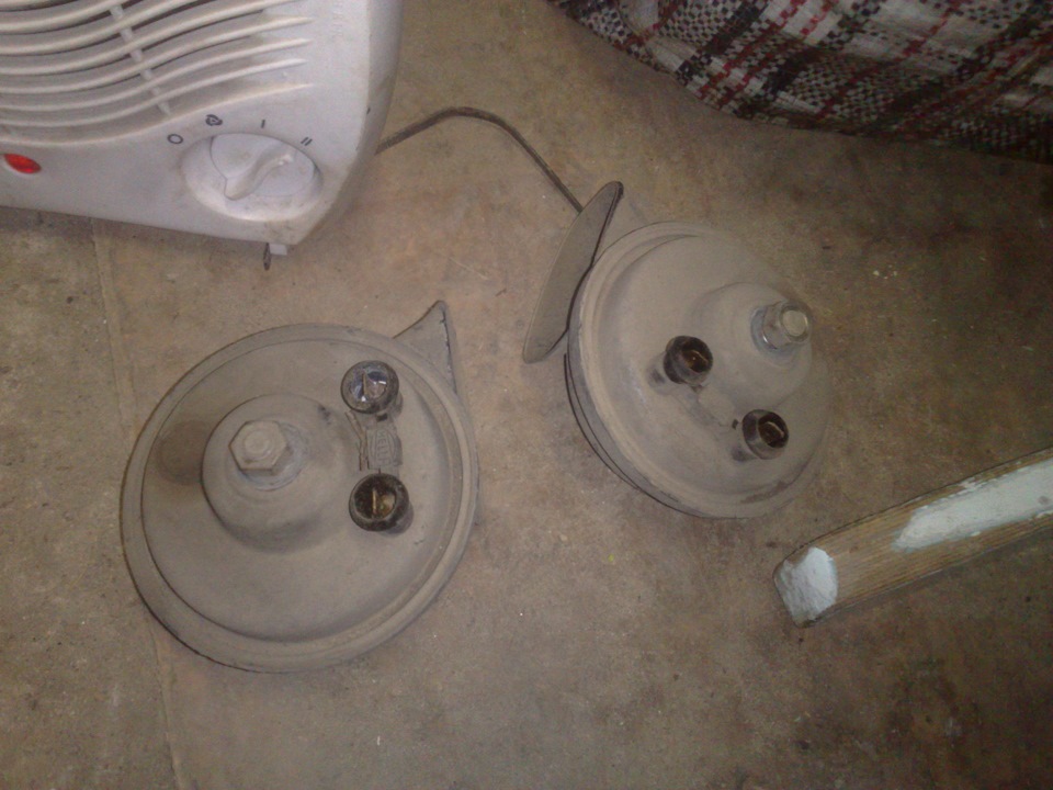

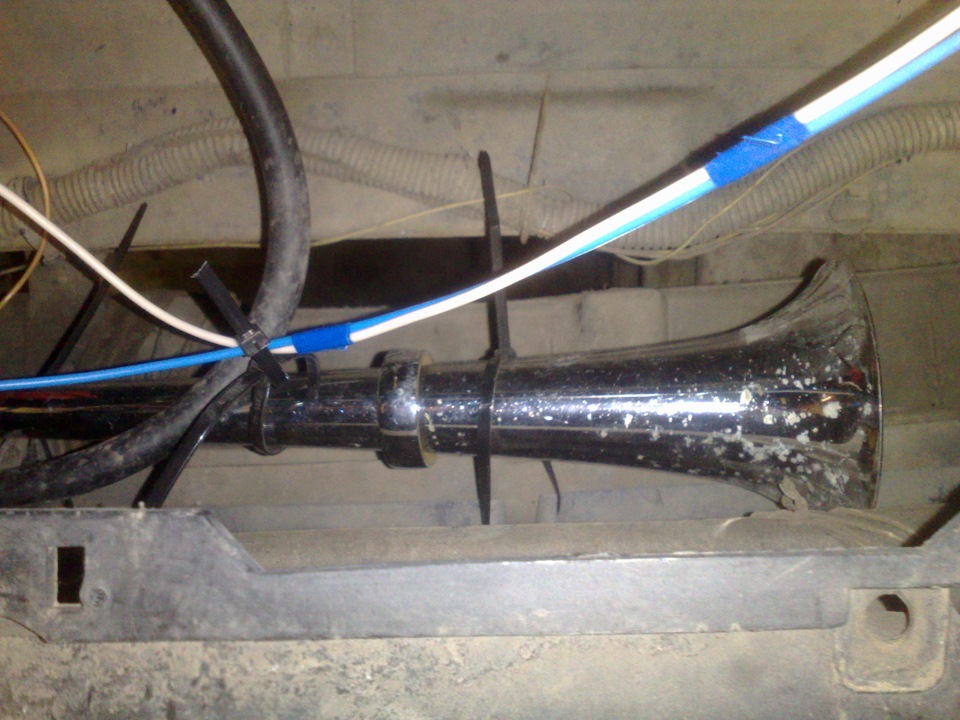

Уже как по традиции пневмодудка перекочёвывает у меня из машины в машину, решил и опель не обделить громким сигналом. в этот раз в отличии от форда установил 1 дудку от 2-х компрессоров что гораздо громче.
в общем вместо этого:
Было установлено это:

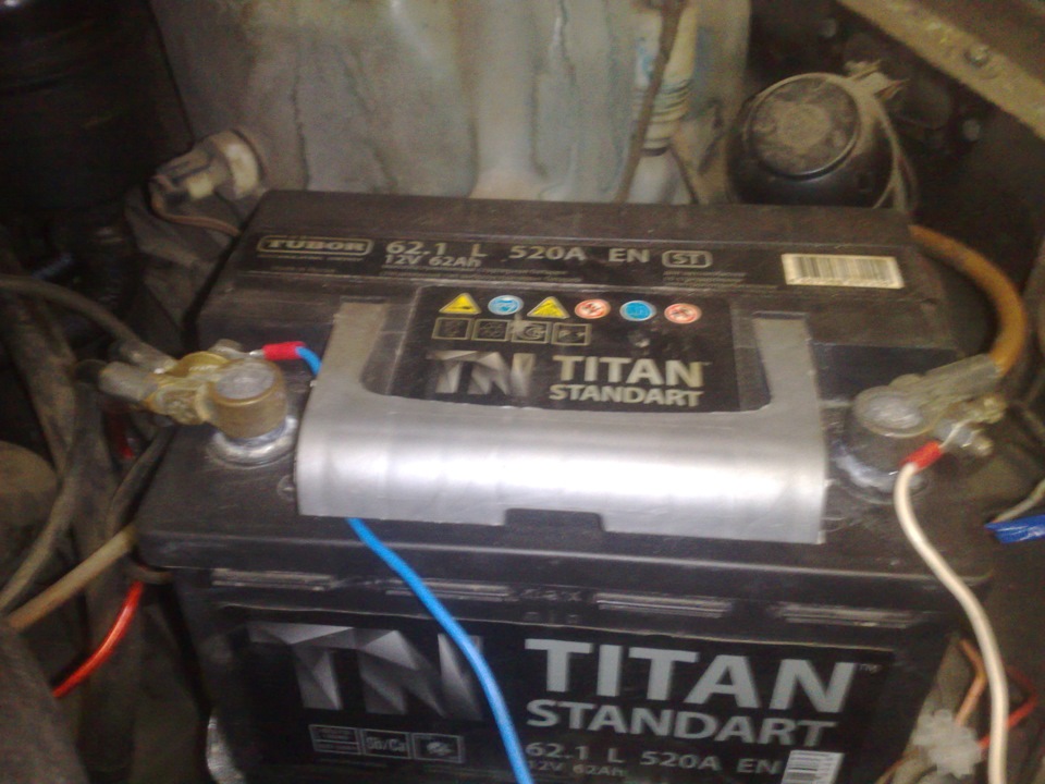

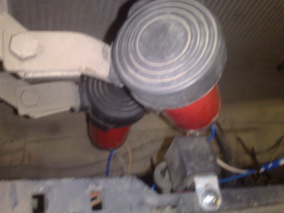

Подключив напрямую, была сильная просадка напряжения и дудело… короче вообще не дудело). поэтому решено было подключить правильно через реле, кинув доп. провода напряму к АКБ.
Запчасти на фото: LS204
дудит очень громко, котов пугать самое то

А зачем этой дудке 2 компрессора? Там и 1 справляется без проблем
с 2мя гораздо громче, лежало прост 2 комплекта, а синхронно они звучат не очень, поэтому решено было сделать так
