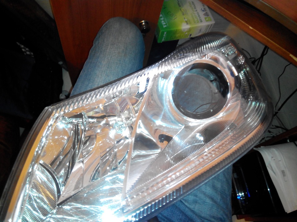

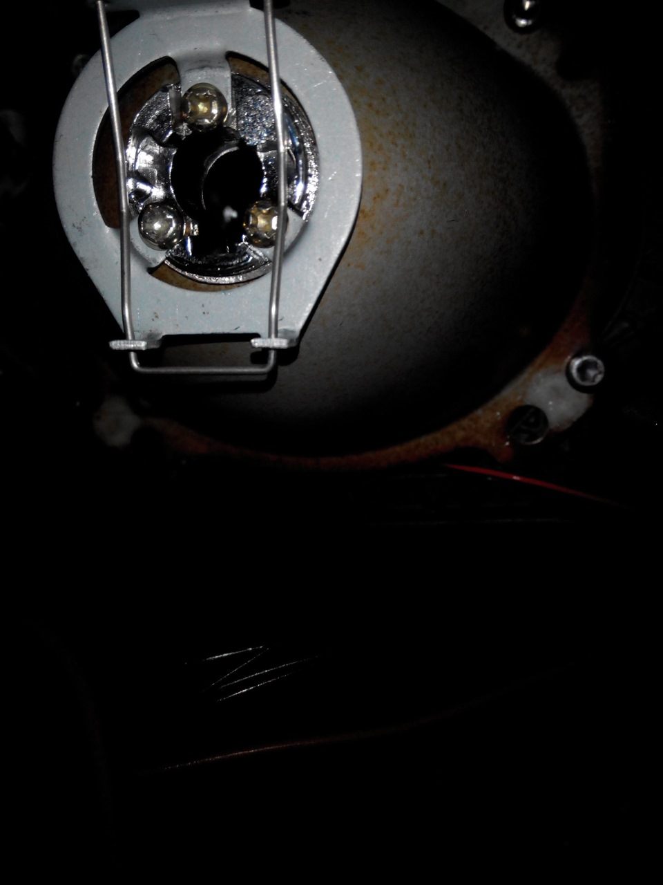

Решил я заморочиться. Но прежде чем приобрести решил выяснить, получится ли вытащить старые линзы через заднюю часть фары, не распиливая её. Уж очень не хотелось отпиливать лицевую часть.
Так вот, с большим трудом и усилием они извлекаются, однако после этого они становится уже непригодны — ну и ладно, обратного пути всё равно уже нет. Что бы их вытащить нужно открутить 3 торксных самореза ну и дальше кусачки, пасатижы и.т.п. Кстати, родные галогеновые линзы 2,8 дюйма.

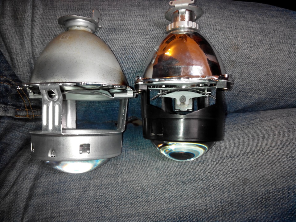

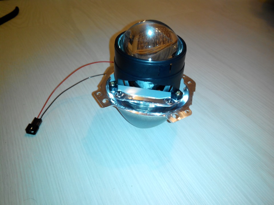

Би-линзы такие EgoLight.

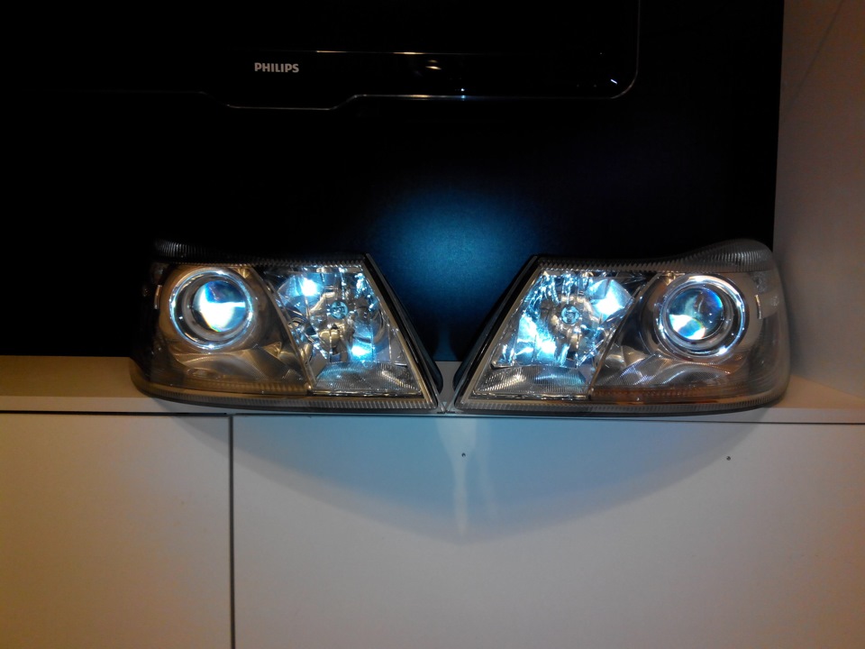

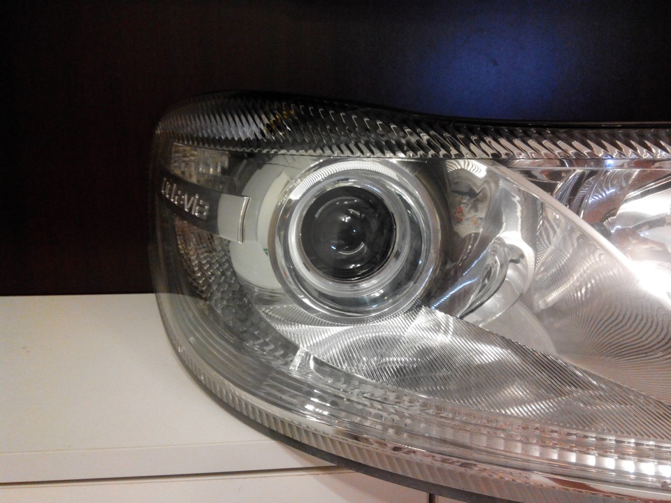

Установку этих блоков могу назвать слишком гемморным, т.к. диаметр и длина у них разные, посадочные места для крепления отсутствуют. Пришлось пилить, подгонять. В качестве основы для крепления был использован галогеновый отражатель.
Мне повезло — без переделок и с первого раза получилось всё сделать за 4 часа.
Ксеноновые лампы H7 пришлось заменить на H1 4300K.

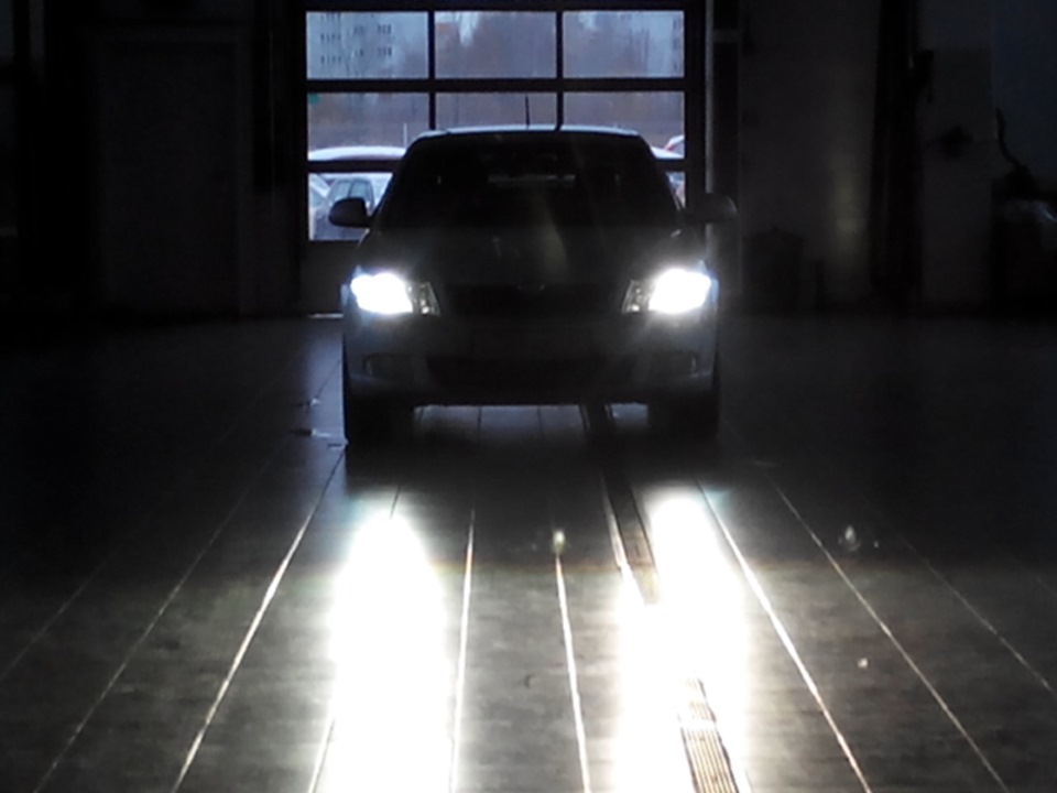

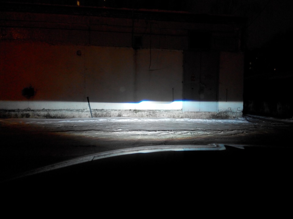

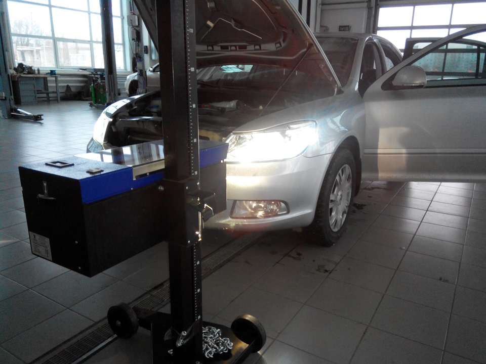

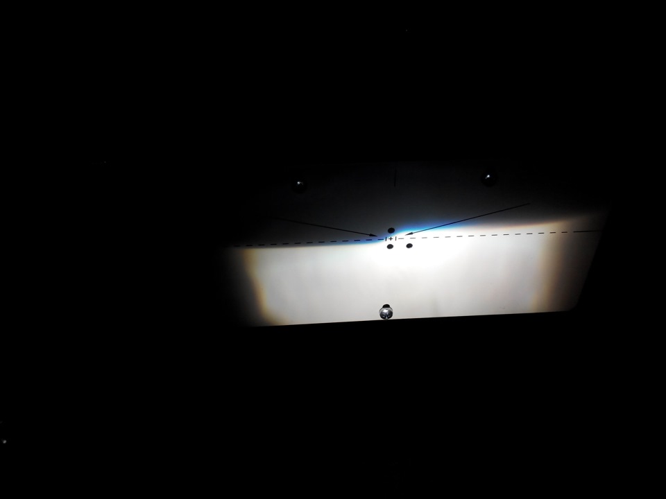

Далее регулировка, проверка, обкатка.

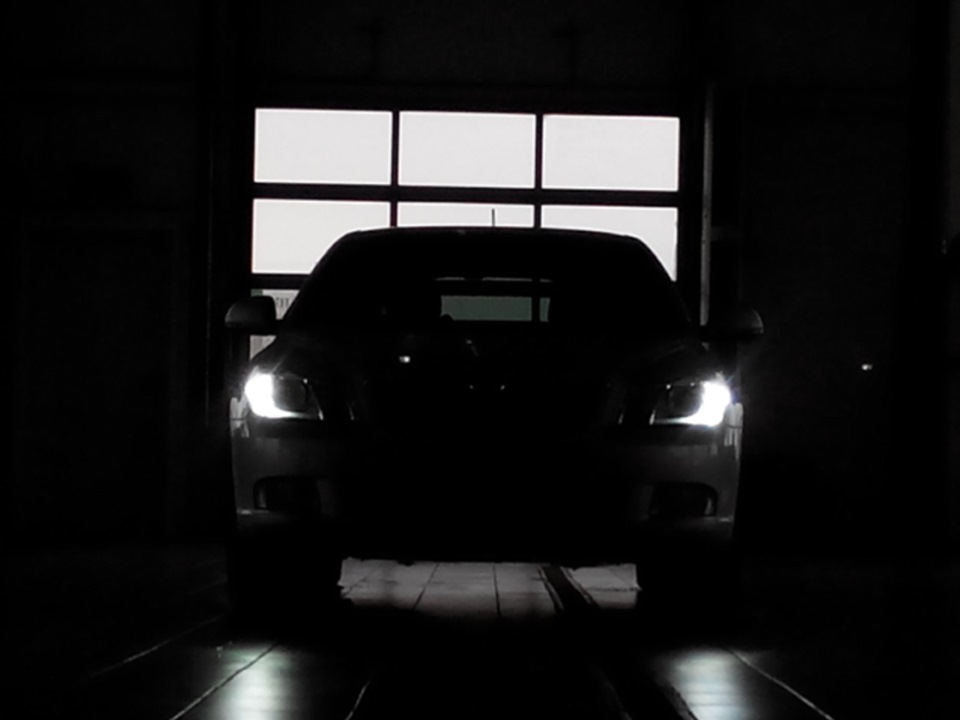

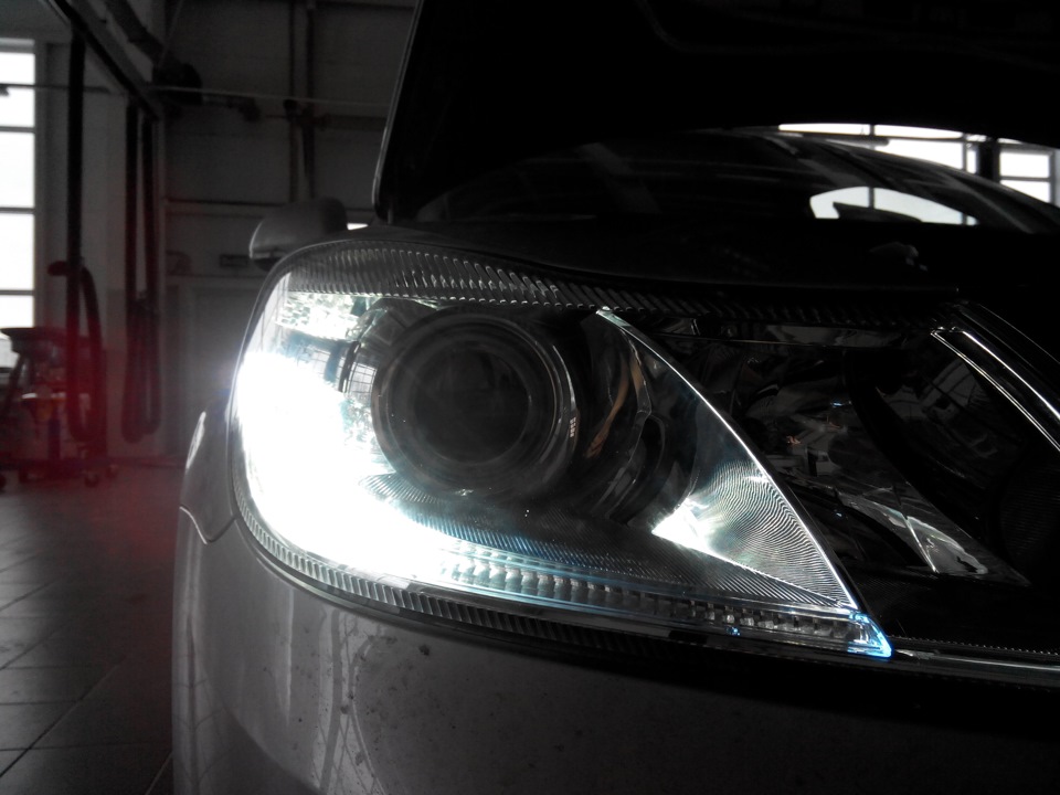

Теперь четкий ближний, имеющий широкий угол освещения и равномерное светораспределение, а так же 4 дальнего.
Кто захочет заморочится, с удовольствием подскажу.
Ну и фото.

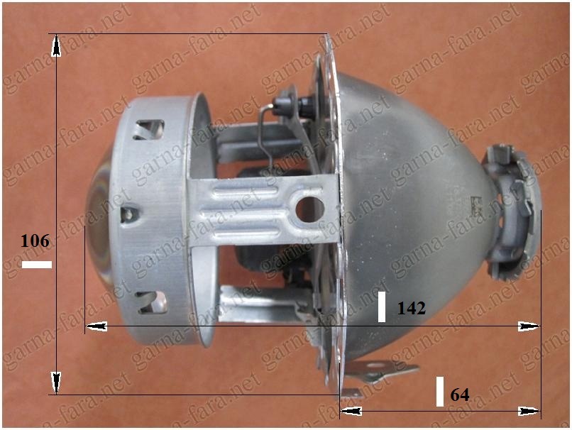

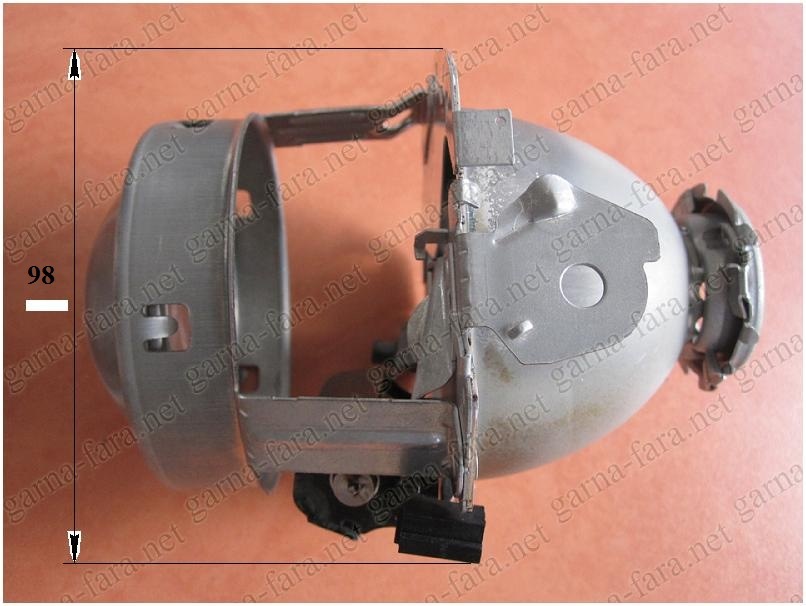

Размеры родных галогеновых линз и биксеноновых Hella одинаковы.
Размеры под под другим углом

Ну я так понимаю они встали вместо галогенок, но не адаптивный ксенон, так как под адаптивный ксенон нужен корпус фары и сам отражатель иной. Если присмотреться адаптивный ксенон и галогенный отражатель они разные, для угла поворота линзы) если кому не принципиально то гуд. Но адаптивные дхо мне в кайф, и если еще ксенон адаптивные то ваще круто будет.

Слушай друг а можешь написать как линзу доставал? Подробнее по возможности!
Пассатижами и кусачками раскусил крепления старой линзы прямо внутри. Иначе не вытаскивается. К тому же немного отрезал сзади краешек пластика на фаре, пару сантиметров, затем запаял обратно.

А размера какого они?
2,8 дюйма

меня вот беспокоит этот пластмассовый держатель линзы…не сломается со временем?
Если только у следующего хозяина, лет через 10)
Там нет трения, нагрузок и.т.п. к чему бы сломаться?
ну вот вишь у хеллы алюминий…его маска же держит, в принципе, так что не должен наверное) как доволен линзами? я такие же прикупил…буду колхозить
Доволен. Особенно радует широкий угол освещения.

Мне кажется если в черный цвет внутрянку покрасить и поставить маленький модуль было бы круто, но на драйве не у кого не видел еще, а в целом очень даже круто получилось.

forum.skoda-club.ru/viewt…188bd441555962c9addac75ec
Спасибо. Только где такие хелла взять?
garna-fara.net/ я свои Koito аналогичные на Audi Q5 брал здесь, думаю и у вас должны быть предложения

Привет, а где у нас такой стенд регулировки?
Почти в любом крупном сервисе. На станциях ГТО точно такие же.
никогда не замечал :)

Отлично получилось.Дальний теперь улетный в четыре глаза.
