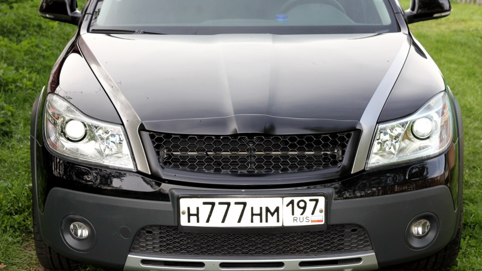

Автомобиль дорабатывается и улучшается, всё подробно в бортовом журнале. Скажу, что автомобиль делается по трём критериям: 1. Автомобиль не должен потерять свою универсальность. 2. Быть не таким как все. 3. Динамика разгона должна быть ниже 5-ти секунд до 100 км/ч. (сейчас 5.5 секунд до 100 км/ч).

Скаут радует меня каждый день, а именно радовал зимой, так как Халдекс 4-го поколения "рулит", да как "рулит"))) Я сделал отключаемой ESP путём перепрошивки блока ABS VAS PC и теперь можно давать угла прям как на дрифт мобиле=)

Сделано (чем ниже читаешь — тем интереснее):
1. Шумовиброизоляция дверей. Шумоизоляция потолка. Шумоизоляция багажника с арками. Оригинальная шумоизоляция под капот, а также листы STP под оригинальной шумоизоляцией.
2. Уплотнитель под капот.
3. Амортизатор капота.
4. Затонирована 5% кроме лобового и передних боковых стекол (когда то передние стёкла были затонированы "пятёрочкой", но законы в России это запрещают).
5. Установлена подставка под левую ногу от GTI. Три педали с металлическими накладками.
6. Сетка в бампер. Оригинальная сетка, закрывающая низ радиатора кондиционера снята для лучшего охлаждения интеркулера (интеркулер стоит за радиатором кондиционера и хорошо продувается внешними потоками воздуха) и радиатор кондиционера теперь не забивается всякой всячиной=)
7. Установлены оригинальные насадки на выхлопные трубы.
8. Парктроник в задний бампер для удобства маневрирования задним ходом=)
9. Светодиоды в салоне, в габаритах, в зеркалах (подсветка при посадке в автомобиль), в подсветке номерного знака, в багажнике.
10. Заменены лампы дальнего света на Ultimate Xenon Effect, 5000К.
11. Заменены лампы в противотуманных фарах на Osram Cool Blue Intense 4200K.
12. Спойлер на пятую дверь.
13. Приобретен комплект зимней резины R17 REVO GZ 225/50 на литых дисках made in Germany R17.
14. Три комплекта летних колёс: 1. R17 с резиной 225/50 Dunlop SP Sport 01; 2. R18 с резиной 225/40 Continental ContiSportContact 2 92Y; 3. Hankook K110 Ventus V12 Evo 235/40 R18 95Y XL
15. Добавлено в меру винила на кузов.
16. Софт "REVO" ("REVO" IS OVER)
17. Активированы некоторые функции, при помощи VAG-COM, такие как: стробоскопы, тест стрелок, закрывание стекол при начавшемся дожде, дотирка заднего дворника, XDS (Электронная блокировка дифференциала) и т.д. Самое основное это тест стрелок=) Поехали!
18. Установлен холодный впуск APR carbonio.
19. Установлен интеркулер от Audi S3.
20. Установлены оригинальные обивки на сиденья кожа/ткань.
21. Установлен оригинальный подлокотник (кожа).
22. Заменены тканевые вставки в картах дверей на кожаные вставки.
23. Установлен мультируль V/RS перфорированная кожа.
24. Установлен РТС обогреватель. После нескольких минут работы двигателя на холостом ходу, зимой, в салоне тепло и уютно.
25. На лето приобретён комплект литых дисков R18 от Аudi S3.
26. Возможность отключения ESP (система курсовой устойчивости) нажатием на клавишу и можно валить боком=)двигаться в управляемом заносе и крутиться волчком!
27. Установлены лучшие свечи зажигания Bosch "Double platinum". Были в использовании несколько комплектов NGK SPARK PLUGS IRIDIUM.
28. Установлены катушки зажигания NGK от Lamborghini Gallardo.
29. Установлены оригинальные накладки на задние пороги (на передние пороги накладки были установлены с завода).
30. Установлен кит тормозов от Audi S5.
31. Замена комплекта сцепления на модернизированное.
32. Замена поршневой группы на модернизированную.
33. Установлен downpipe RUD 76 мм. (3 дюйма).
34. Установлен Forge actuator (blue spring)
35. Установлена турбина большей производительности (IHI turbo), по сравнению со стоковой К03.
36. Софт "OVERLOAD" (Soft "Оverload" forever)
37. Установлен комплект усиленного сцепления и двухмассового маховика от Audi S3.
38. Замеры на диностенде (300 л.с. 410 Нм)
39. Инсталированы пайпы без заужений диаметром 63мм: турбина IHI — интеркулер S3, дроссель — интеркулер S3
40. Инсталирована укороченная кулиса КПП.
41. Замена подвески на Sport.
42. Замена топливных форсунок на более производительные от Audi S3, Скаут валит лучше!
43. Планируется установка выхлопа на трубе 76мм, на компонентах Borla.
44. Планируется замена втулок на кулисе для более чёткого переключения передач.
45. Планируется дальнейшее увеличение мощностных и динамических характеристик.
