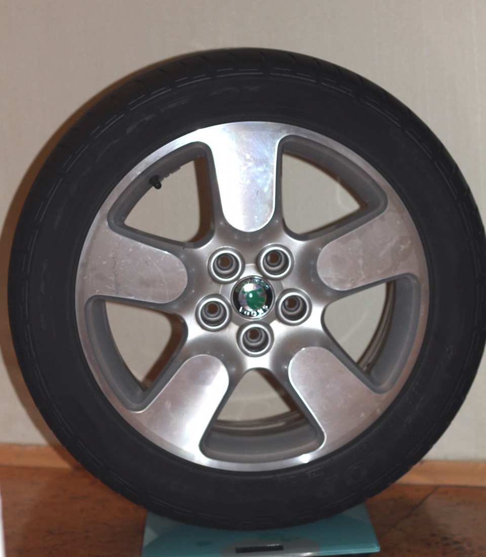

Наконец то я приобрёл резину R18 (спасибо Олег). Резина аккуратно одета на оригинальные диски от Audi S3, колёса отбалансировались очень хорошо.
Я оказался перед выбором: брать R18 225/45 или брать R18 225/40. В итоге взял R18 225/40. Клиренс пострадает на 10мм, много да?!))) Резина Continental Sport Contact 2 (225/40R18 92Y), made in czech republic . Индекс скорости до 300км/ч., с запасом так как сцуко больше 245 км/ч мой Скаут не едет))) Скоро порог в 250 км/ч преодолеем! Но об этом позже…
Итак, штатное колёсо R17 225/50 в сборе весит 22.5 кг. Много! Теперь колесо R18 225/40 весит 21.3кг. тоже много=) но и скинуть, перейдя на диаметр выше удалось 800 грамм с колеса, а это 3.2кг. (эквивалентно уменьшению веса в салоне автомобиля приблизительно на 120 килограммов) неподрессоренных масс!

225/40 — высота профиля Х
225/45 — высота профиля Х+0.05*225, т.е. ~ на 11мм больше, но профиль же в диаметре колеса учитывается два раза при расчете клиренса, так что при переходе на 225/40, клиренс понизится на 22мм, а не на 10
относительно стоковых R17 225/50, R18 225/40 клиренс будет отличаться на 19.6 мм по моим расчетам)
Все верно. Хотел тоже добавить, но опередил.
ssmaker.ru/0c82eb32/
N1ghthawk
SSMaker.ru/0c82eb32/
один и тот же скрин скинул два раза)
Тебе и "Cepuk" или ты один два скрина получил?)
а, да мог просто нам обоим один скинуть) суть в том, что для 18ых катков 225/40 получается по твоему сайту 638. а ты мне почему-то хочешь что-то другое донести, чтобы я понял неведомую мне истину)
Я тебе хочу сказать, что твои расчёты не верны) Клиренс будет отличаться на 9.5 мм
все вкурил! до оси учывается только половина колеса, т.е. радиус, отсюда и деление пополам. действительно 9.5
