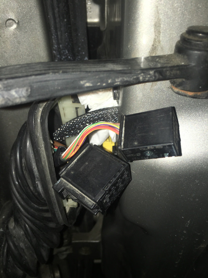

Как я писал в предыдущем посте, перестало работать зеркало(подогрев, регулировки, складывание) и ЦЗ в двери водителя. С ключа все закрывается, а с кнопки — все, кроме водительской двери. Сегодня еще обратил внимание, что сигнальная лампа внизу двери при открывании не загорается.Индикация открывания работает, динамики, стеклоподъемники, джойстик регулировки тоже.
Сегодня искал причину.
Поскольку разъем между дверью и стойкой А кузова я уже чистил и проливал спреем для электрики, то решил начать с клеммы АКБ. Синул на 10 минут, одел — не заработало. После этого снял обшивку двери и полез в блок управления, который совмещен с мотором стеклоподъемника. Снял его, разобрал — девственно чистый. Все штеккерные соединения в двери — тоже. Хм…
Разобрал все в ногах у водителя( позже понял, что колодка вынимается снаружи из проема), вытянул косу проводов между стойкой и дверью из гофры, снял изоляцию. Все просмотрел и прощупал — целые! Мда… Ладно, полез глубже — изнутри подлез и вынул из стойки колодку, через которую соединяется косы двери и салона. И вот оно — нашел!
Оказалось, что обломился тоненький штырь 1 пина(красно-желтый провод), а этот провод, естественно, +. Из ответной части скрепкой выковырял обломившийся пин — он спрятался, так и не увидишь!
Вобщем заказал на экзисте пин, жду. Заодно заказал оригинальный набор запасных газоразрядных ламп перед поездкой, в Европе вроде требуют.
Номер его 000 979 012 E. Мало ли кому понадобится…

Вот признаки неработающего те же, полез везде проверять контакты, ничего, с помощью поста добрался до этих разъемов, а там все зеленое окисленное😭. Начал чистить, стало хуже, если тачку завести с вставленными разъёмами, то вообще по в ей электронике проблемы ( климат, поворотн ки, приборка, мультируль, Окна, и тд). Стою в ночи зимой у машины и думаю как закрыть хотя бы
Блин, попадос. Отключать АКБ и ключём закрывать если, а потом продолжать просушку разъемов
Сделал так. Подкинул разъём, сигналкой закрыл машину, быстро открыл водительскую дверь, которая не запирается, скинул разъём, закрыл дверь на ключ. Итого все двери заперты.

С ключа только водительская закрывается, при отсутствии питания
