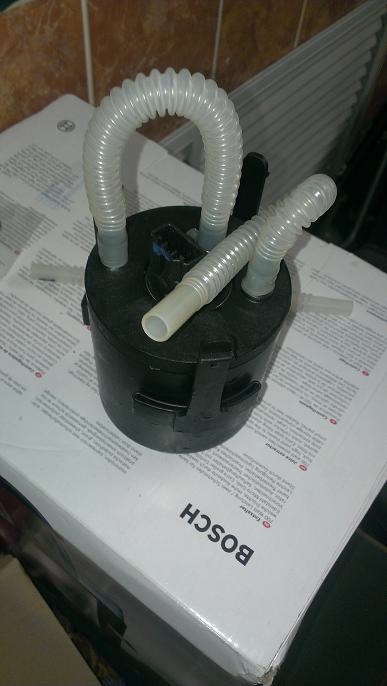

Вот и пришла замена фильтра "с сборе". Как и все когда мы узнаем сиё удовольствие сколько стоит. Чешим репу. от 8000 это как то печально. почитав полазив нашел инфу. 23300-0D020 вот оно сиё чудо только по цене 1720р )
Привез и принялся менять.

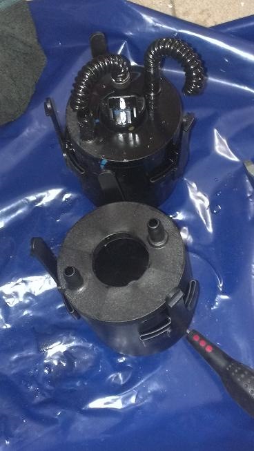

Отчет делать не стал. информации очень много в интернете по этому поводу как оказалось. Но точно теперь могу сказать что можно смело менять. Фильтра с нашими одинаковые один в один. Насос кстати тоже очень похож на жигулевский ) Все процедура заняла не более 2 часов. И то самое сложное было снять кольцо которое держит сам фильтр. (крепит его к баку) В идеале нужен съемник. В сервисах не во всех есть . Как ниить будет время сделаю себе такой. Дальше дело технике. все быстро.
Понадобилось из инструмента :
-фен (что бы снимать шланги.)
-отвертка в крест (для снития декоротивной крышки)
-отвертка плоская 2шт. Одна с тонким жалом 10мм(для разжима хомута на топливном фильтре) вторая широкая. ( что бы сбить шайбу фильтра)
-молоток. (тук тук что бы)
-2 трубочки с внутренним диаметром 8мм от ВАЗ2110 топливного насоса. Одна из которых подошла вообще отлично . Та которая идет с насоса на фильтр оказалась длинной. Желательно ее брать примерно где то см так 12-15. У меня же были 18см.
Трубочку которая идет вдоль фильтра найти не удалось. Очень длинная она и тонкая… Снимать ее пришлось феном.
Результатом доволен. Появилась тяга с низов. Мотор ровнее работает. Почти полностью пропала ряб по кузову. Скорость набирает плавнее и сразу отзываеться на педаль . Одним словой ай хепи! )

проходил аналогичную процедуру (насос сдох) поставил от ВАЗ2110 Бош (идеально вошел, кстати советуют от Волги, якобы давление больше, но я не стал заморачиваться) перепаял клемник. Шланги от ГАЗ, на всякий-поставил хорошие хомутики. Кольцо открутил товарищ РУКАМИ!))) (плоскогубцы ломает, что привернет руками-не отвернуть без сварки) Назад прикрутил так же руками, не дотянул до метки 2-3 мм, дотянули двумя отвертками и легкими ударами молоточков. Фильтр был так же черный, пробег 230000. Насос: кончились щеточки, внутри — каша из стружки.
руками … сильно. силен просто .молодец ) я сбивал )

вот основное на душе ) хотя был черный кошмар как … разбивал его … черный и грязь внутри ) приятнее ездить стало. да и для галочки сделал ) теперь знаю точно что все поменяно .
