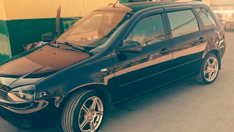

Приобрел би линзы G8, покрасил маски в черный мат, и благополучно собирался с духом разобрать фары производства Киржач)
Нашел донор-фару сломанную у знакомого в жестянке, попытался аккуратно разобрать с помощью фена и какой то матери…фара разломана!
Итог взял дремель и тонкий отрезной круг для него и распилил пластик фары по контуру соединения с корпусом.
Пришлось немного доработать отражатель тк линза оч большая оказалась!
Далее стык корпуса и стекла был склеян на полиуретановый герметик!
Фото процесса нет, не до того было!
Готовый результат на фото

Очень качественно собрал. Шва и не видно:)
Видно на второй фаре, надо будет по лету переделать))
Второй на фото нет:)

привет! почём линзы брал и где? скинь ссылку, если не трудно
2800 в Магнитке, ссылки нет там просто магазин
Дальний линза+штатный!
Тк если ближний не включен, то моргнуть не получится)))
очень красиво, тоже так хотел недавно сделать) а как ты свет сделал- дальний только линза или линза + штатный?
