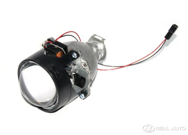

Вобщем после года использования ксенона, он перестал радовать меня своим светом, блоки и лампы на 35ватт ну полная шляпа, по сравнению с галогенками 55/65ватт как то непонятно стали светить.в итоге было решено заказать новые блоки и лампы ксенона на 55ватт с температурой свечения 6000к и билинзы.билинзы собираюсь воткнуть в туманки, чтобы свет не тупо рассеивался а имел четкую стг.
кто что думает пишите)

Если хочешь хороший свет, то ищи линзы Хелла интермо, они хоть и большие но фары нексии позволяют их туда поставить, если бюджет то Моримото мини, с ними будет проще…Цоколь ищи оригинал D2S… Да, температуру бери 4300К, выше уже не то…
спасибо!буду искать!а лампы и блоки в какую цену выйдут, не китайские только)
а хелла интемо 4 которые?
если брать фирменые блоки розжига типа хеллы или филипса то дорого, около 7-9 тыс. за один блок, можно найти б\у, но тоже около 4 тыс. получиться… Лампы D2S разные есть в среднем нормальные стоят от 1200 рублей за штуку…
Блоки розжига можно взять от китайского ксенона + докупить переходник на D2S, так дешевле выйдет…
Хелла интерму можно любую брать, есть 3я, 4ая… чесно сказать я не знаю в чем у них различия, знаю что у линз под ксенон сама линза собирающего типа, а у галогена наоборот — рассеивающая…

ксенон светит всегда ярче любой галогенки)))в туманках линзы координального света как фары не дадут.
у меня небыло в планах добиться того чтобы туманки светили как блок фара, я хочу чтобы свет из туманки имел четкую границу_____ а не пятно в виде круга
у меня линзы туманках-всё равно сколько не регулировал-так се…
Задумка не плохая, но нужно подумать как ее правильно реализовать! И чтоб светило хорошо и чтоб не слепило никого. А по поводу ксена попробуй взять комплект Шоуми корейца на 6000к они хорошо будут светить и через два года!
ну я думаю линзу саму поставить в корпус старой туманки, мудрить крепления уже не придется, на счет регулировки вверх вниз думаю придется подкладывая под нижние или верхние крепления шайбы.хотя друг говорит можно по типу фары так же сделать на двух винтах сквозь корнус пропустить, а на линзе закрепить гаечки одну в горизонтальной плоскости, другую в вертикальной и получится такая же регулировка винтами.но это пока в голове еще мысли, хотя линзы скоро уже будут.плюс они же би, тоесть еще получится такая тема как второй дальний.не знаю что из этого выйдет, но чем черт не шутит, поэксперементируем
