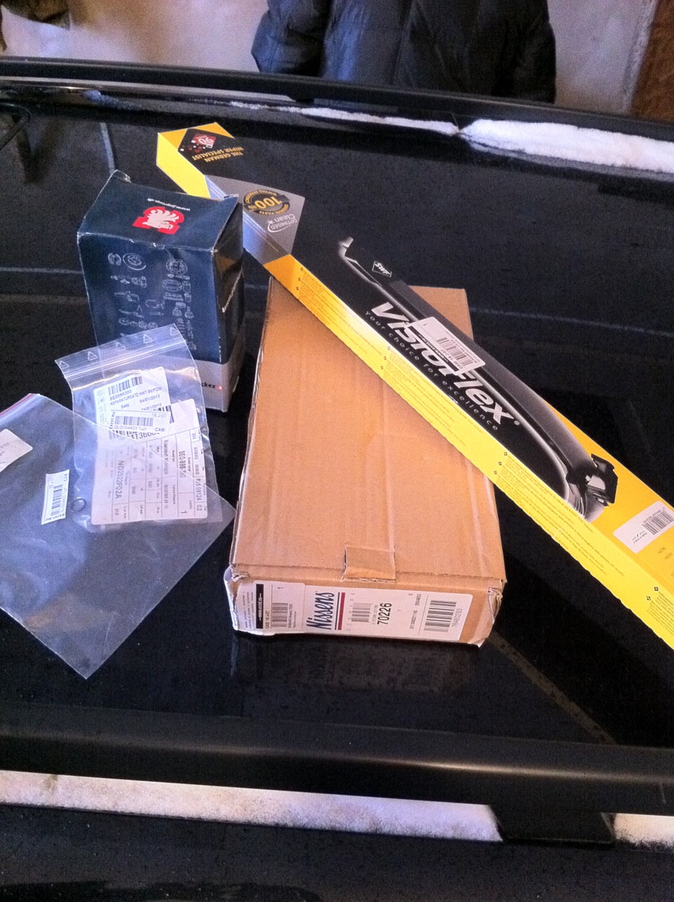

Начну с заказанных мною ништяков:
что касаемо замены радиатора
— радиатор печки Nissens (70226)
— комплект прокладок патрубков радиатора печки (8E0 898 380)
— антифриз AGA 5л. (осталось около двух литров, я просто "мастер" прокачки (развоздушивания) =)
для восстановления работоспособности омывателя фар
— форсунка омывателя (1198750570)
— кольцо уплотнительное цилиндра форсунки омывателя фар (N 903 038 01)
ну и для хорошего обзора =)
— щётки стеклоочистителя SWF, комплект "Visioflex", со спойлером (119.323)

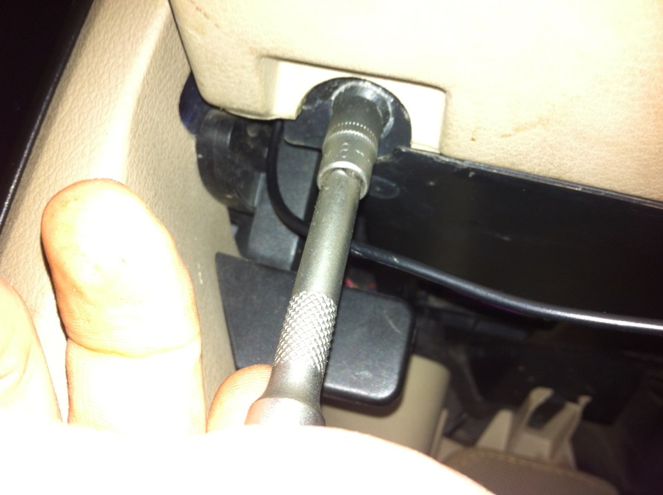

1. Снимаем крышку предохранителей

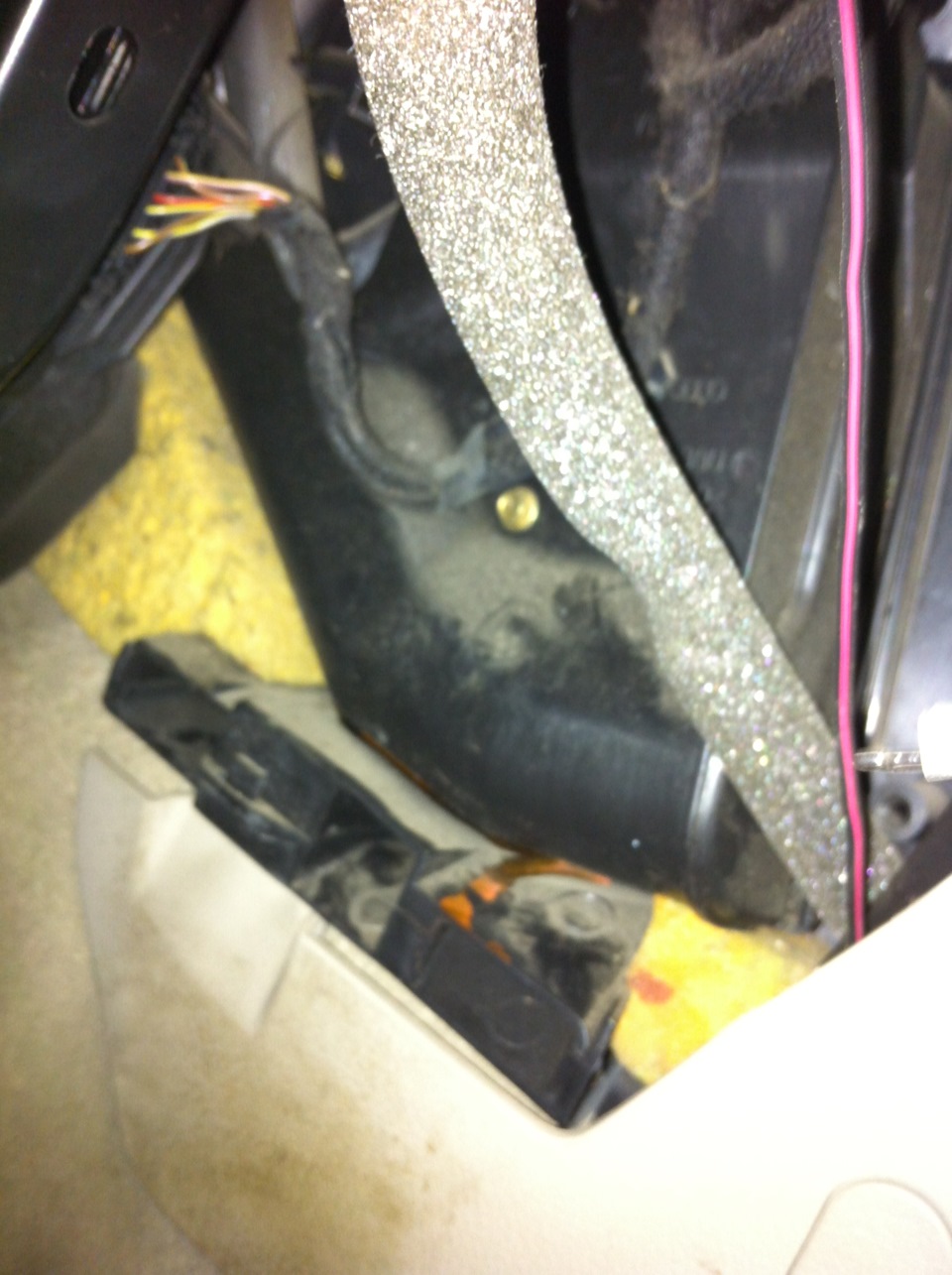

2. Снимаем накладку над ногами водителя, для этого откручиваем болт на торце торпеды и два болта снизу и аккуратно отщелкиваем накладку (тянем на себя).
Необходимо будет отключить диагностический разъем и подсветку ног.
3. Потом видим пластиковую крышку. Откручиваем 2 болта и аккуратно вынимаем.

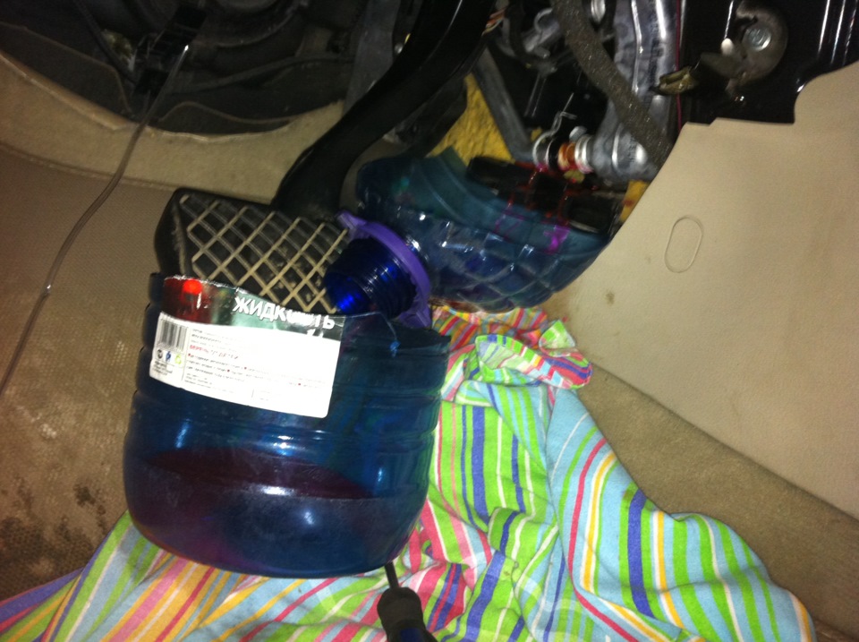

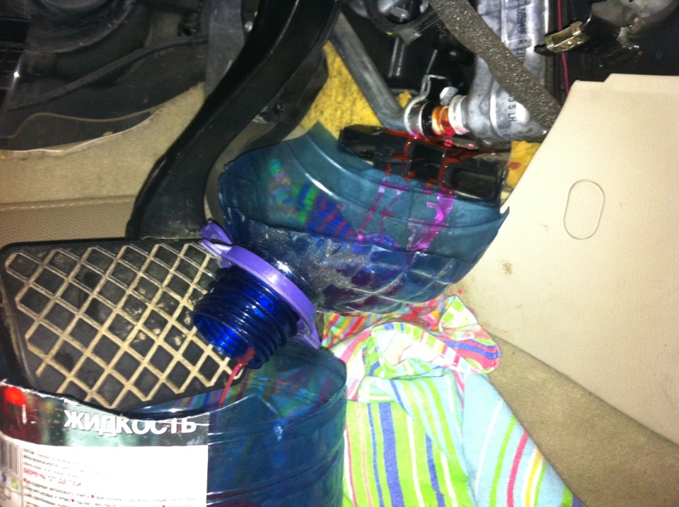

4. Вот он наш виновник холода в машине. Снимаем хомуты и враскачку вытаскиваем трубки из радиатора (неудобно пиздпипец) А что поделать — надо!))
Для того, чтоб не загадить антифризом салон авто, постелил на пол старую простынь и соорудил конструкцию))
Выльется кстати не очень много)

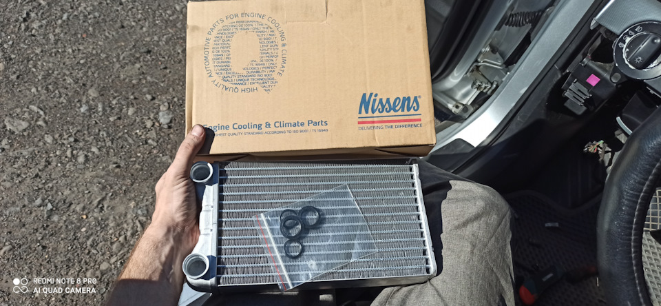

6. Берем новый радиатор и новые прокладочки с хомутами
Старый радиатор был оклеен по краям какойта уплотнительной хренью, ну я подумал что новый может там греметь и оклеел ваговской изолентой)) (лучше перебдеть))))
7. Ставим новый радиатор, вставляем трубки и одеваем хомуты.
С хомутами придется помучиться. Нужно одеть их так, чтоб хомут обжал трубку и радиатор. Я шмагла))))
Не торопимся собирать салон, т.к. нужно удостовериться, что все собрано без утечек.

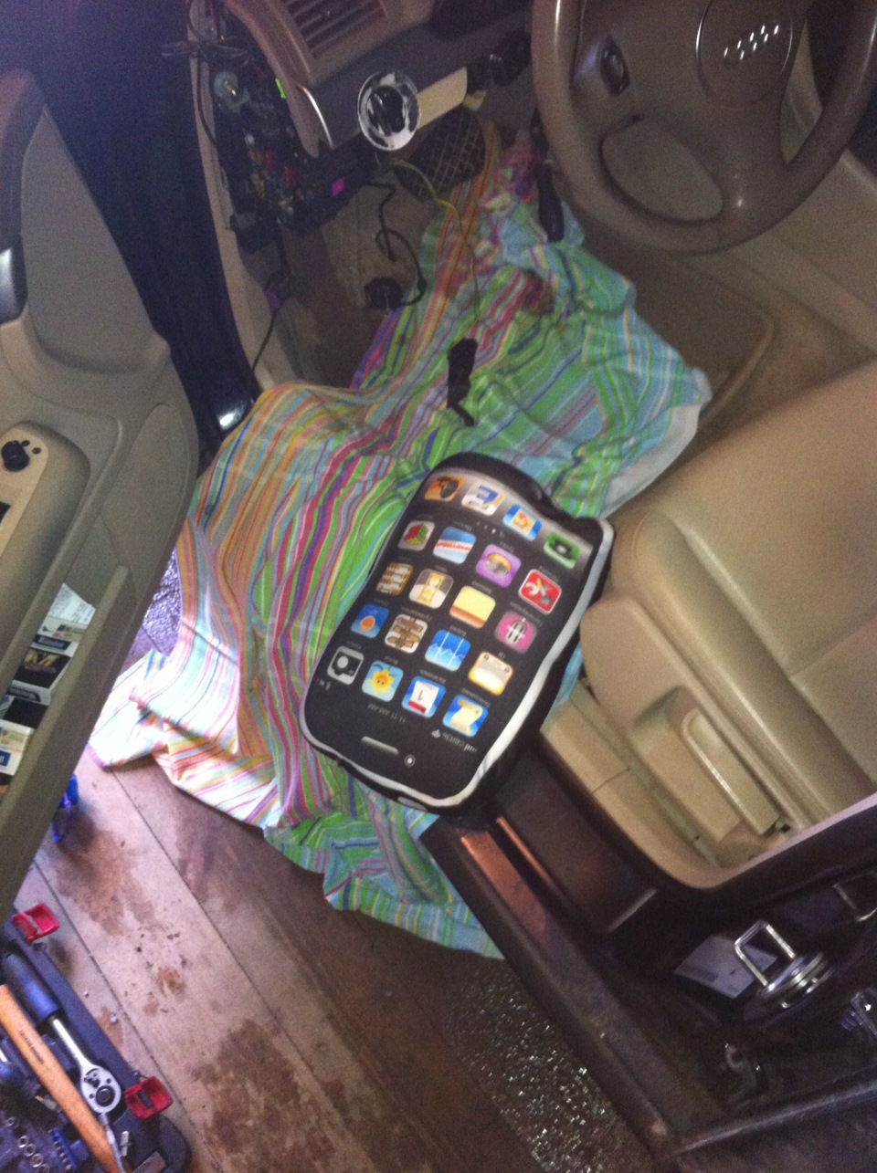

А, вот мое рабочее место в момент замены радиатора)) подушка для удобства, а то ребрами на пороге неприятно лежать))))
P.Р.S. Спасибо Саня за предоставленый гараж!)))
