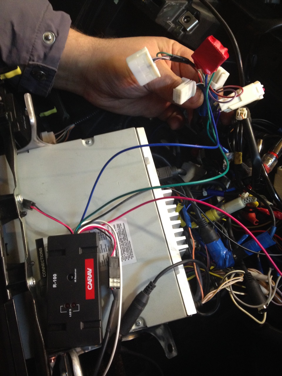

Доброго времени суток! Вот и решил устранить еще одно неудобство праворульного авто, а именно управление нештатной магнитоллой. В моей комплектации отсутствовал мультирул и поэтому управлять магнитоллой приходилось вручную, да еще и левой рукой)) Неудобно ! Вот и решено было сделать управление майфуном с руля. Для этого был разобран руль и изучен рулевой шлейф на наличие свободных контактов как оказалось было 2 свободных контакта что собственно и нужно для управления кнопками с руля. Далее были приобретены левые кнопки руля. Алпайн ни в какую не хотел дружить с кнопками видимо из за разных сопротивлений кнопок. Покопавшись в интернете было решено приобрести адаптер управления кнопками руля для нештатной магнитоллы CARAV R100. Адаптер позволяет на каждую кнопку запрограммировать 2 функции на короткое нажатие и на длинное соответственно, что было и сделано. В результате имеем звук "+" "-" переключение треков, папок, переключение м/у входами ну и вкл выкл майфуна.
ФОТО 1: Верхний свободный контакт "+" на сигнал, нижние 2 свободных их и задействовали на кнопки.
ФОТО 2: Так же видно с рулевого шлейфа выходят верхний свободный контакт "+" на сигнал, нижние 2 свободных их и задействовали на кнопки. Так же чтоб не тянуть лишние провода были прозвонены существующие и найдены 2 свободных. Пины были переставлены на нужные контакты
ФОТО 3: Сам девайс CARAV R100
ФОТО 4: Собственно результат))
