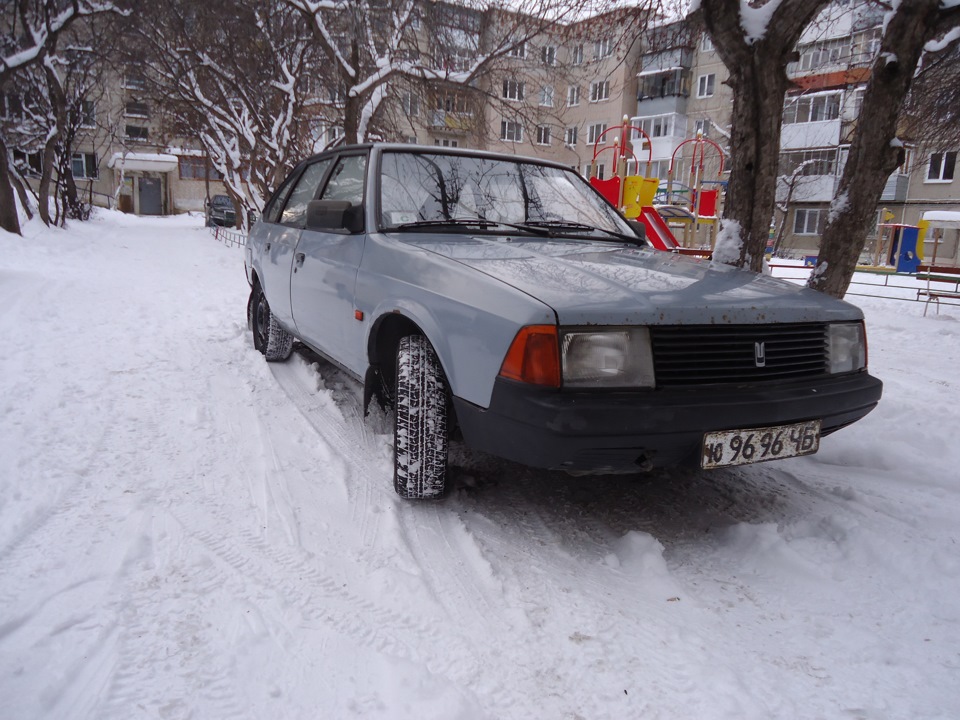

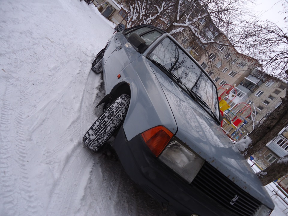

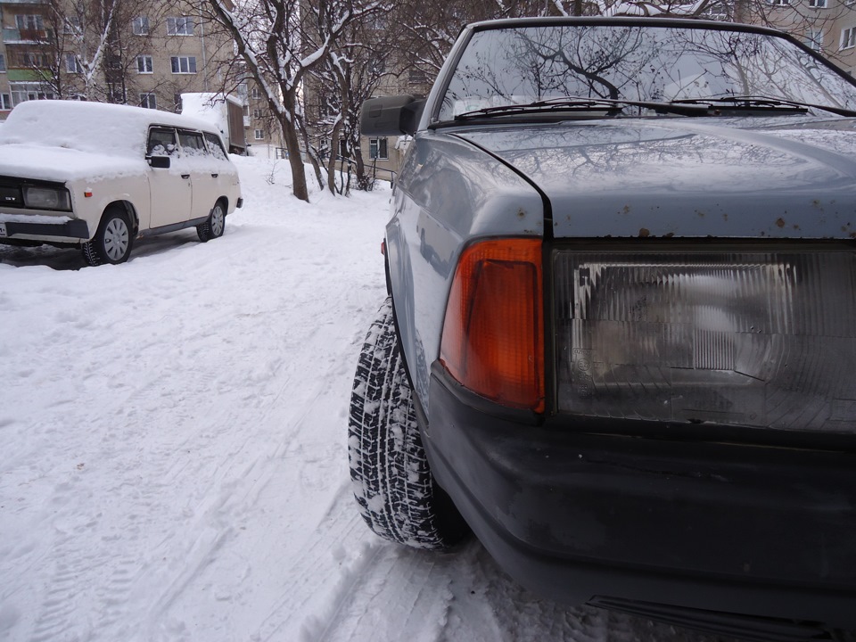

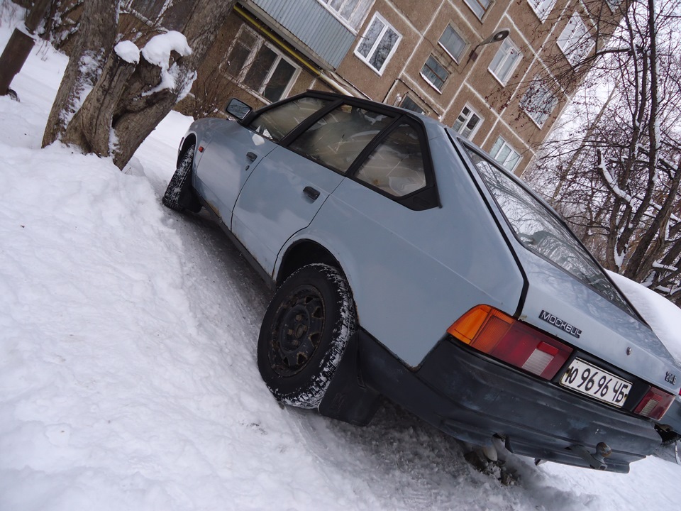

Писать абсолютно не о чем, машина ездить, накатывая в день около 500 км и не ломается, только и успевай менять расходники)Вообщем то это хорошо, но скучновато что ли)
Из изменений в авто с момента последнего поста(Спустя примерно 40-55 тыс. км) произошло:

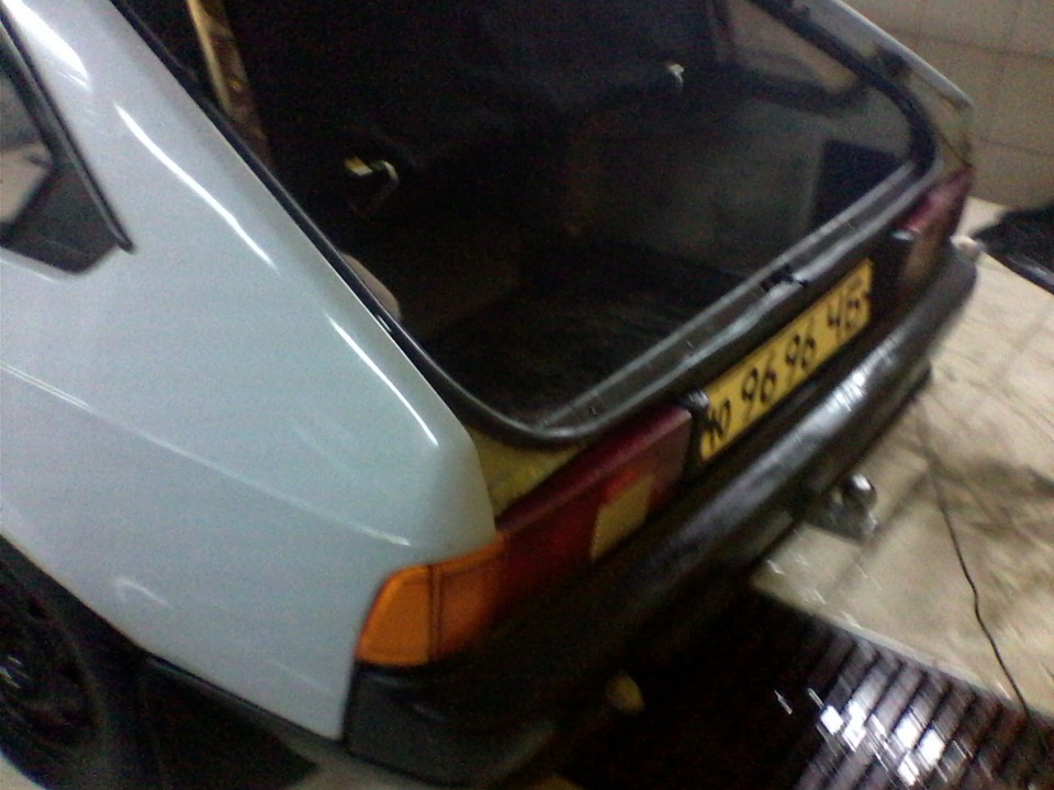

1)Установлен фаркоп(Хотел перевозить на нем новую машину для своих темных дел но не срослось, ну что же вдруг пригодиться)
2)Покрашены полы изнутри, еще раз убедился что гнили пока нет, хотя из-за низа дверей были сомнения.Фото сделать забыл.
3)Выстиран в химии весь салон.

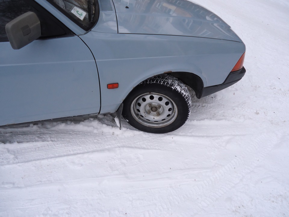

4)Заменены все резинки, втулки и т.п в подвеске.При разборке было понятно что за все 170 тыс. км пробега они не менялись, т.е заводские.Кстати еле вытолкнули с помощью пресса.

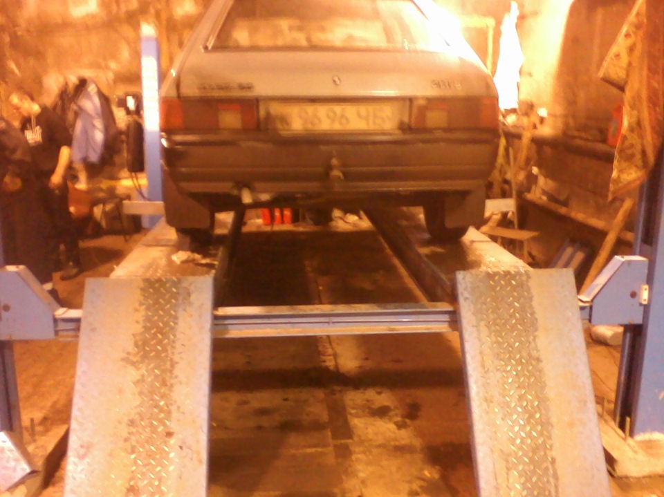

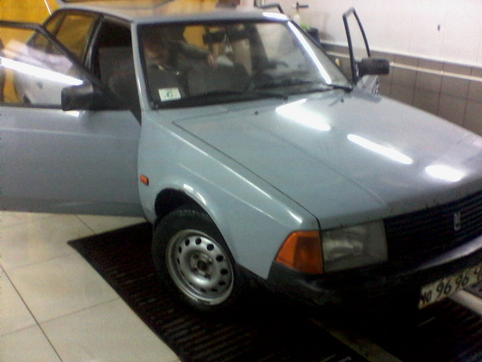

5)Сделан сход-развал(Развал-схождение, кому как удобно)Нигде браться не хотят, все почему то боятся или не знают, что очень ставит под сомнение их высокую квалификацию.Но кто ищет, тот найдет.Делали кстати советским (ламповым) инструментом, отклонение после ремонта было 3 градуса(Колеса по типу "татра")
6)Ну и отмыли сегодня машину(Ездила грязная месяца 2-3, что очень плохо, но увы не было времени)
7)Ну про замены масла и фильтры расписывать не буду, это и так понятно)
8)П\оставлены кастрюли от Ауди, мне по нраву те, которые спереди)

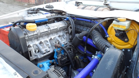

Что касается мотора-ездит нормально, валит тоже вроде бы неплохо, хотя отец не гоняется, говорит время ушло :)Мотор по ощущениям радует, по работе радует.НО необходима замена карбюратора на нивосолекс Солекс 21041(Не путать с обычным 2141)ибо 07 озон слишком хорош гавно конченное, хотя ставили новый.Да и самое забавное хочется мотор 2.0, но чисто УФА и на инже, но это мечты и планы, а осуществятся или нет зависит от удачи)
В скором времени думаю провести ревизию поврежденном ЛКП, т.е покрасить в нарву переходом.
А так машина крайне радует, в сравнении с с "одиннадцатой которая у нас была до этого превосходит по всему, кроме динамики(11 на инжекторе да и весу поменьше), хотя ВАЗик ездил постоянно пустой, и ничего тяжелее мешка картошки не возил, чего не скажешь про 41-постоянно под нагрузкой+ свой вес, пусть Москвич и на разгон тугой, но за то если разойдется(Ощущается на широкополосных трассах) уже не остановишь, и он вальяжно плывет по дороге)
Ну и фотокарточки напоследок, а то нормальных фото вообще нет)Фотки все с того же гаечного ключа)

солью инфу прога на сход развале лазерный стенд, выбирается ауди 44-45(первая) в меню ручная коррекция вводишь с книги по азлыку результаты которые должны получиться(меняешь финишные ауди на азлк 3 минуты разница) и вуаля прога для 2141 готова.
Ух ты спасибо)Но осталось стенд приобрести))А иначе мало кто согласится)Но все равно спасибо)
