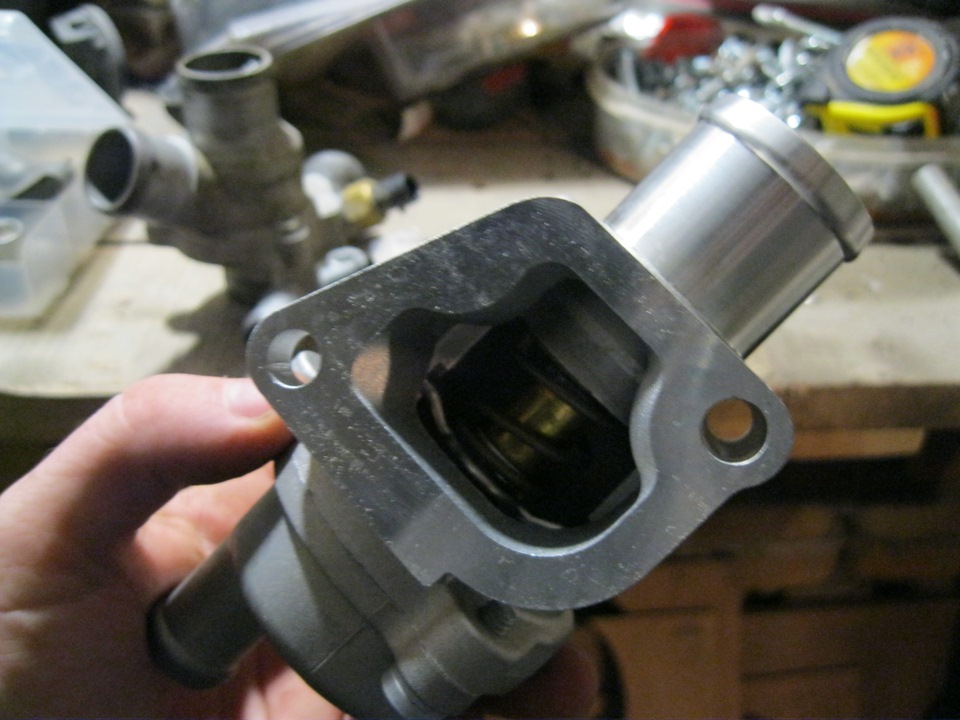

Кто следит за моим бж знает что я переделал СОД под гранту, но как и на калине термоэлемент у них такое же Г t двс по трассе выше 81 гр не поднималась, для тепла в салоне хватало но для правильной работы двс маловато, пошарив по нэту узнал что термо элемент подходит как калиновский так и приоровский, купил термо элемент 21082 лузар

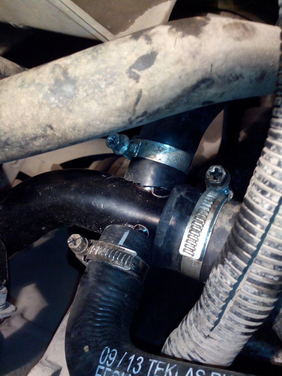

попутно заменил подводящую трубу водяного насоса на грантовкую чтоб всё было без колхозных тройников

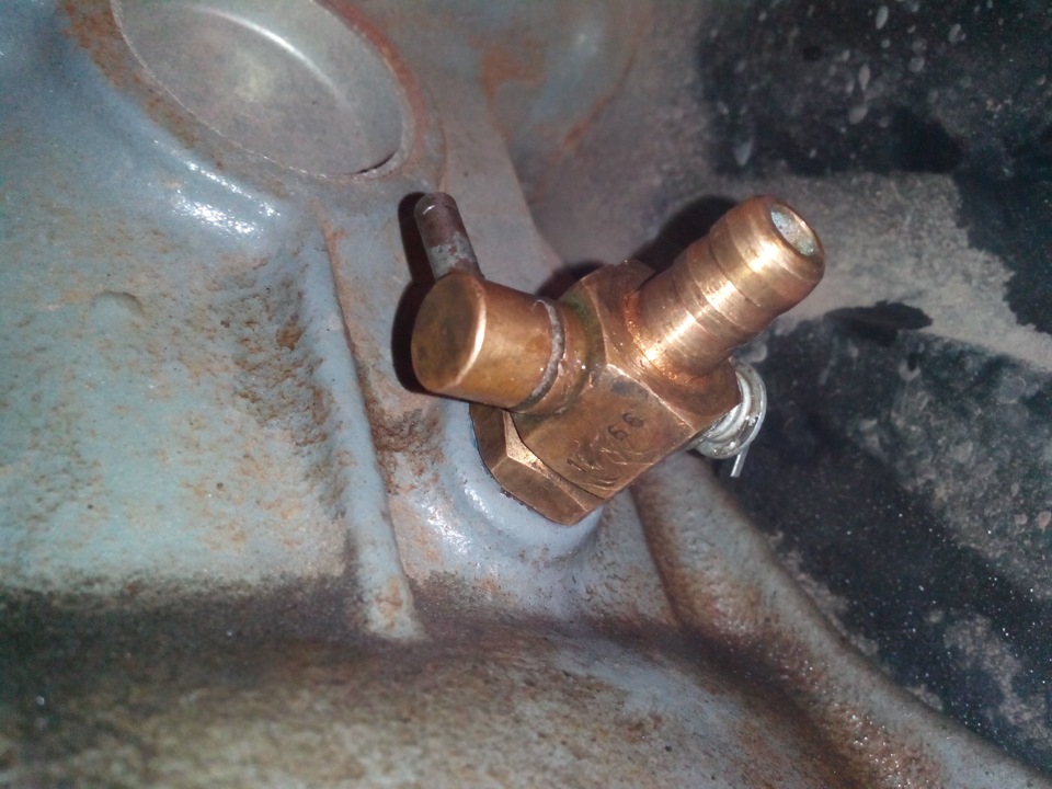

ещё для удобства слива антифриз установил краник в блок двс
да ещё существует ложное мнение про выгибание пластины на термо элементе гранты, она и должна быть такой изогнутой
пока полностью не протестировал систему, но пока ехал из гаража температура держалась 88 гр при — 7 гр на улице и при включенной 2й скорости печки, полный тест проведу завтра при поездке на работу по трассе

Добрый вечер кран на слив на блоке классный это в магазине приобрел или сам сделал ?
Добрый день.
Подводящая труба от гранты такое же крепление имеет что и калиновская?
Да, на фото же видно
Квкая маркировка краника слива ож с блока? Тож хочу купить
от газона 53 вроде, но он переточен под резьбу блока ваз
От ваз 2101 подойдут? Только такие в продаже
подойдёт, но у него отверстие маленькое, запаришься сливать
Пф. Пока сливается, другим займусь. Лишь б ож не растерять, как в первый раз при замене помпы было. К крышке радиатора ничем не подлезешь, и всё на пол…
привет!калиновская термовставка без доработок в грантовский встает?
встанет, но толку мало с него, лучше доработать

Пили шток на 2 мм и под пружину со стороны планки подложи шайбу по максимуму

советую только срезать с него верх чтоб был как грантовский

как родной встаёт, советую только верхний клапан снять а лучше срезать

Решение проблемы в грантовском термостате очень простое. Цена проблемы всего 10 руб. на родной термоэлемент на юбку надел манжету главного тормозного крана КАМАЗ. Номер манжеты 100-3514023. В упорное гнездо вложил шарик 4 мм. от подшипника и поставил пружину на один виток короче. Открытие клапана начинается при 92-93 градусах. На ходу при скорости 100-120 км/ч температура держится 89-95 в зависимости от нагрузки. При установке термоэлемента WAHLER 3091.92D результат аналогичный, но цена вопроса 450-510 руб.
самый правильный элемент это гейц он как сток встаёт
А полное название элемента какое?
Gates TH27188G1 на 88 градусов
Так у него и цена еще больше чем WAHLER 3091.92D, а принцип тот же.
у него шток одного диаметра с грантовским, а вахлеры и верныты с перекосом открываются !

нормально работал, только я его целиком поставил а надо было вехний клапан срезать, пойдёт
Какой клапан именно срезать? Сколько на таком ездил? Сколько держал температуру.
т примерно 85, на ходу, сравни термостаты и поймёшь что там лишнее
Я сравнил. И если правильно понял надо то что снизу. Как? Объясни пожалуйста.раъясни. что и как, шток не надо трогать?
низ одинаковый верхний щток реж под корень

фото 1 это термоэлемент, по сути это клапан который открывается от теплового расширения воска внутри в стандартном тазу начало открывания 85гр, сейчас на улице холодно и постоянно включена печка вот термостат и гоняет по малому кругу, возможно он у тебя рано открывается либо радиатор отопителя нестандартное Г, хотя на зубилах не когда на месте тепло не было пока не погазуешь, ставь доп помпу от газели на малый круг

А краник в блок ДВС — от чего такой?
не знаю, возможно с каких то старых ГАЗОВ, но я на нём ещё и резьбу переточил ( больше была )
понял, что-то под руку попалось )
