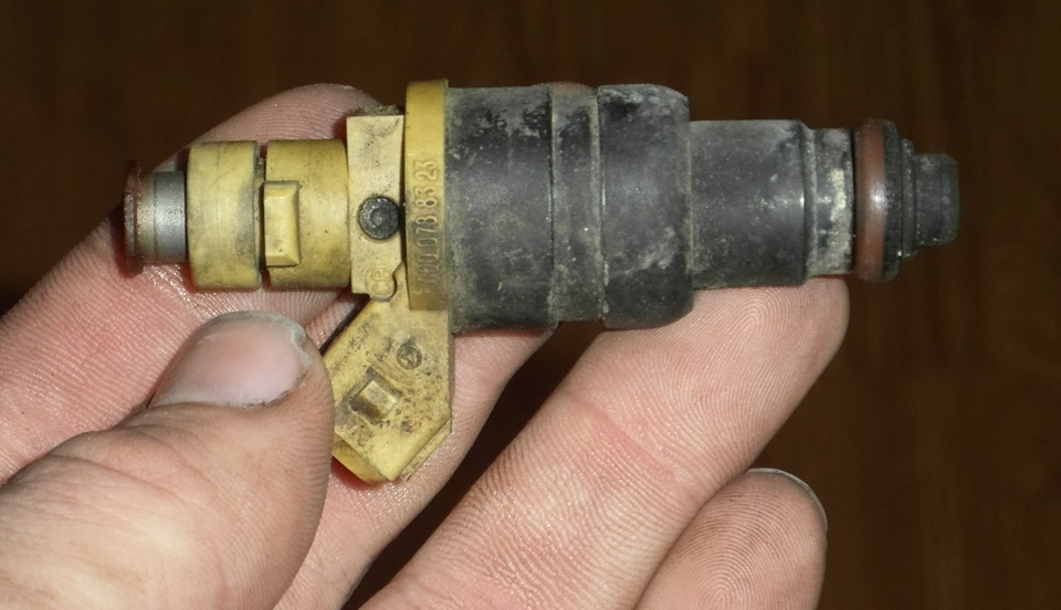

Вчера вот снял форсунки и ужаснулся состоянию…
Судя по всему они стояли с самого начала и их никто никогда не снимал — A 000 078 83 23 (Simens Deka).
В общем отдал на чистку ультразвуком в автотехцентр ГАЗ Север расположенный на Космонавтов, 98.
Собственно процесс установки оказался немногим сложнее, чем снятие и занял около часа. Но самое неприятное было прокачка топливной системы. Дело все в том что судя по всему топливный насос работает только при запущенном ДВС, Т.е. поворот ключа в положение II раз пять — шесть, никакого результата не дает — в плане работы насоса. Только посадив один аккумулятор, поставил другой, и уже после шести — семи секундного работы стартером ДВС завелся. Минут пять "троил" и вышел на режим. Сразу хочу сказать что в топливной рампе есть сбросник — служащий для удаления воздушных пробок, очень даже пригодился!

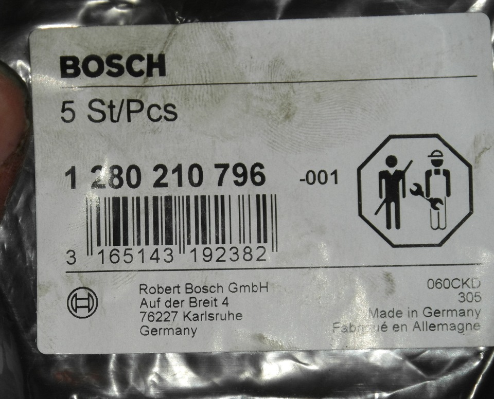

Номенклатура
1. Кольцо уплотнительное Bosch 1 280 210 796 — 16 шт.
Бюджет
1. Работа по чистке — 250 руб./шт.;
2. Кольца — 20 руб./шт.

у меня такие же по цвету, только дырочек 4.как узнать меняли или нет?
Добрый день!
Определить сложно. Но два основных момента: артикул (могут быть с другого автор, т.к. родные очень дорого стоят =5000 руб./шт.) и состояние уплотнений, гагар и прочие коственные причины.
