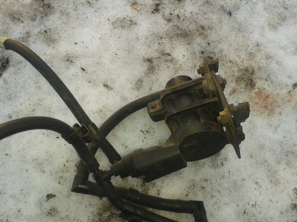

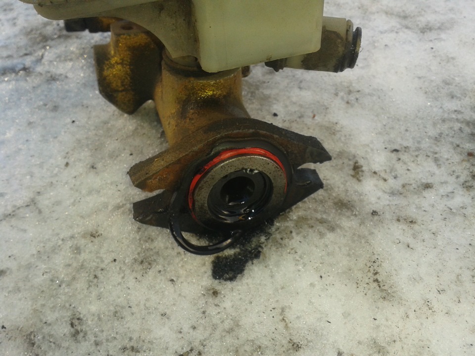

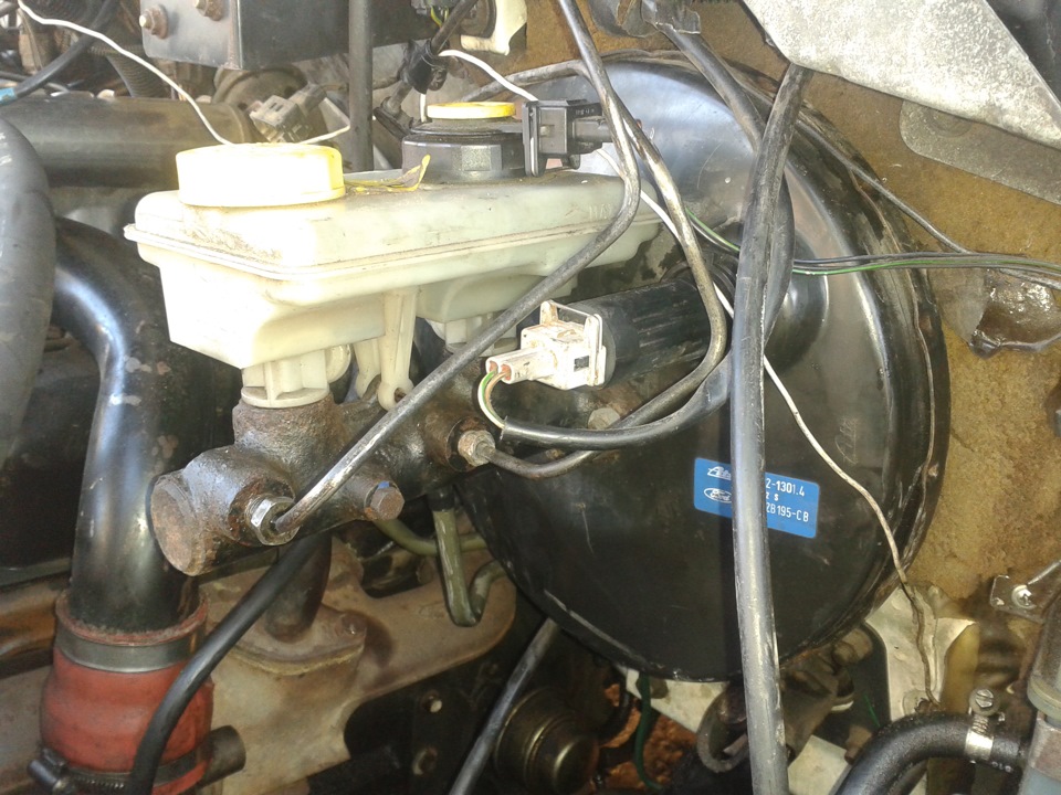

зняв сьогодні вакуум і главний, це кошмар шо там неслось повний вакуум масла канешно він буде шипіти і не робити, загадка тіке як там те масло оказалось ? як шо насос вакуума на генераторі робить … короче зняв якогось дачика на вакуума бо він був заглушений ! знайшов маму на дачик вакуума була так захована сразу і не побачиш.та
на вході в вакуум там на трубці якась фігня була супер клейом заклеєна торкнув отпала а там дірочка то я герметіком обробив VICTOR REINZ, плюс ше клапанця поставив бо той не робить. завтра буду прокачувть побачим шо я зробив !)))
