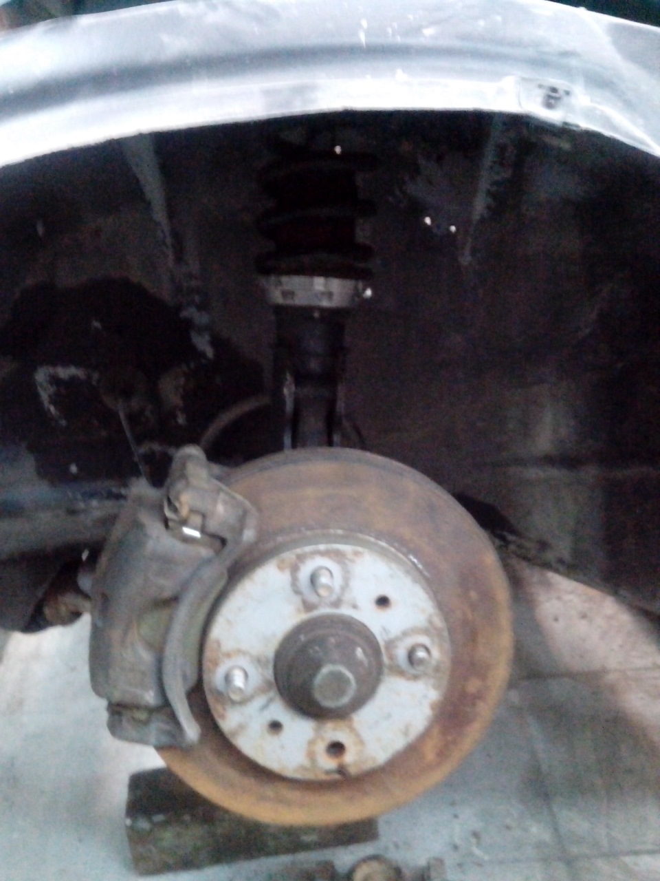

Даже не знаю как начать.) В общем, полазив по городу и докупив недостающие элементы, начал установку передних винтовых стоек. Все шло своим ходом, никто не мешался, поэтому установка не заняла много времени.
Сток и винты
Далее берем резинку под пружины от ВАЗ 2110
Вкорячиваем её под шарнир стойки. ПС: С размером я не угадал, поэтому мера с резинками-временная и они будут заменены на пружины.
Потом, уперев домкрат в нижний рычаг и делая повторно-поступательные движения ногой, держа и направляя при этом стойку, пытаемся запихнуть все шпильки в отверстия, что, естественно, не выходит, т.к. дальнее отверстие высверлено с промахом(не входят ни стоковые стойки, ни эти). В общем, напильник в помощь.
Правая сторона на весу.
Рычаг с левой стороны. Сайлентблок оказался в хорошем состоянии, а вот остальные резинки нужно будет заменить.
Далее повторяем процедуру с резинкой
Меняем шаровую
Почти все готово. Нижние крепления сразу закрутить не получилось, т.к. подвеска от Сильвии, есть разница в развале и длине рычагов, поэтому возникают кое-какие сложности.
А вот такие чудеса происходят с обычными гайками на колёных болтах и избытке силы у человека с гаечным ключем.
Благо в гараже нашлась подходящая гайка.
На домкрате
Ну потом этот самый домкрат застрял под машиной. Брусок и монтировка-мои друзья))
Итог. От коробки до пола получилось 2 см. При установке двигателя, машина упрется в пол. В общем немного перебор, будем выкручивать стойки на 1/2, 2/3 высоты, должно хватить клиренса)

Кто тебе сказал про пружины? там ничего не должно стоять. чашка в которую опирается основная пружина — вертикально неподвижна, как и верхняя чашка, которая крепится к кузову. Кроме того в задних стойках эти дополнительные пружины (хэлперы) ставятся между основной пружиной и чашкой куда она должна упираться. Ставятся они через проставку-кольцо. посмотри внимательно на подобные стойки в интернете
Я сразу пружину поднял на максимум (то же R31 плюс подвеска S13), и всё равно колесо 195/65R15 цепляет за арку. Правда есть нюанс: вылет диска 20 плюс проставка на ступице 20 мм, иначе диск за суппорт задевает. Рычаг R31.
Я вот думаю, если туда ставить рычаги от R32, то стойке не хватит развала, чтоб встать на место, о хотелось бы…) Колеса будут R17 8J на перед с 35 вылетом, пока без проставок попробую.
У меня ступицы рассверленные, плюс на крабике регулировка, вроде должно хватить на развал. Если у тебя диски 35, то цепляться не будет. Я это все нагородил из-за суппортов, так бы тоже не цепляло. А арки раскатывать уже поздно: расширители заделаны основательно. Сливовские рычаги я сначала поставил, увидел на сколько колесо вылезает, после этого вернул Скаевские.
Ну по Олежкиному гайду сливовские надо, вот только непонятно для чего). У меня есть регулировка развала, на фотках видно, но уж больно стойки сопротивлялись при установке).

не понял, а зачем под чашки такие резиновые шайбы ты сделал? для чего?
Там изначально пружины стояли, но они не дожили до сегодняшнего дня. Ризинки-временная мера.
Задние идут с этими Хелперами. Про перед сказал продавец.
Они спреди функционал вообще никакой нести не будут
Я сначала поставил рычаги, потом стойки, потом ступицы, потом теншны и стаб. Соответсвенно сопротивляться было нечему)))
