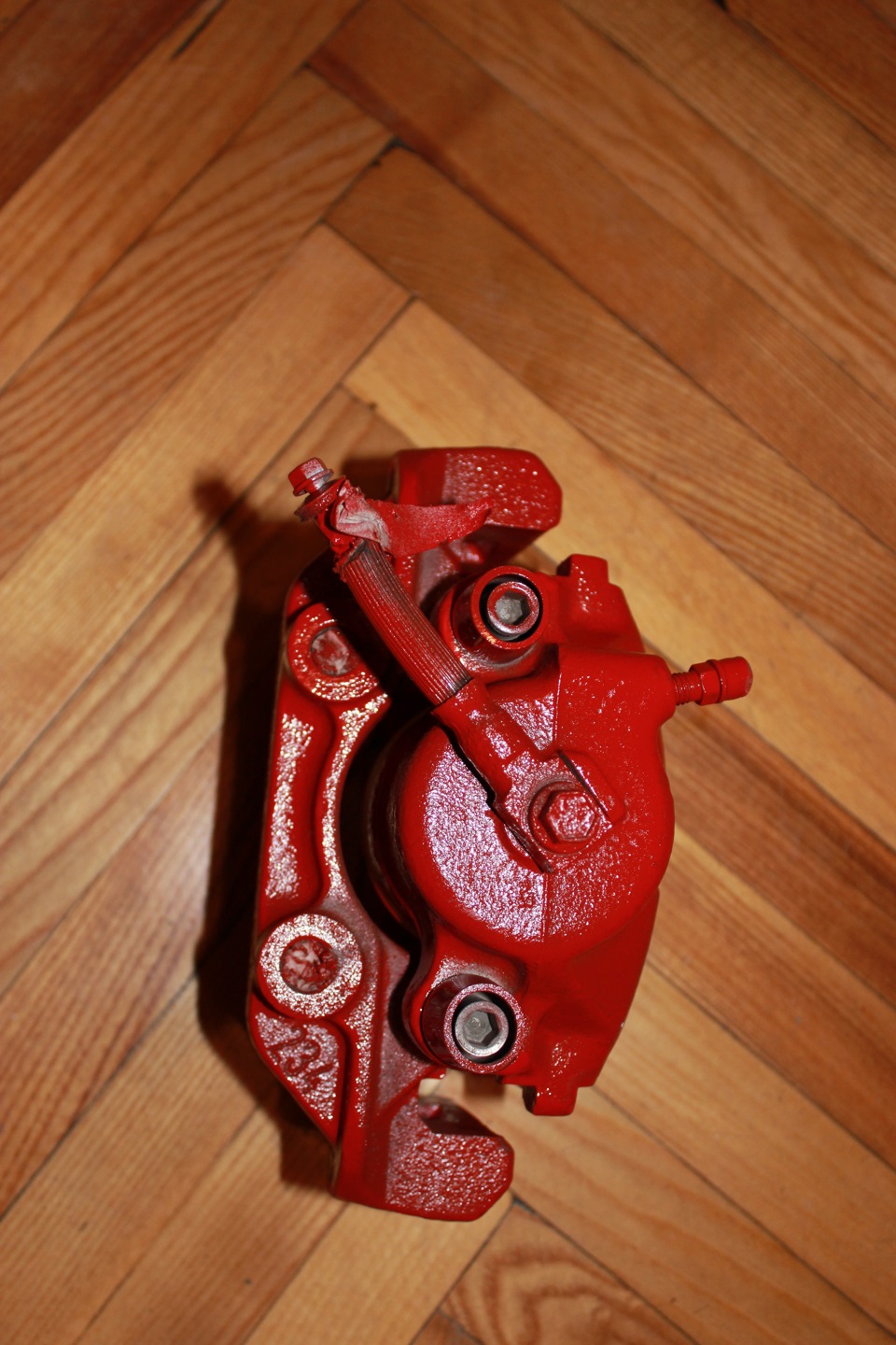

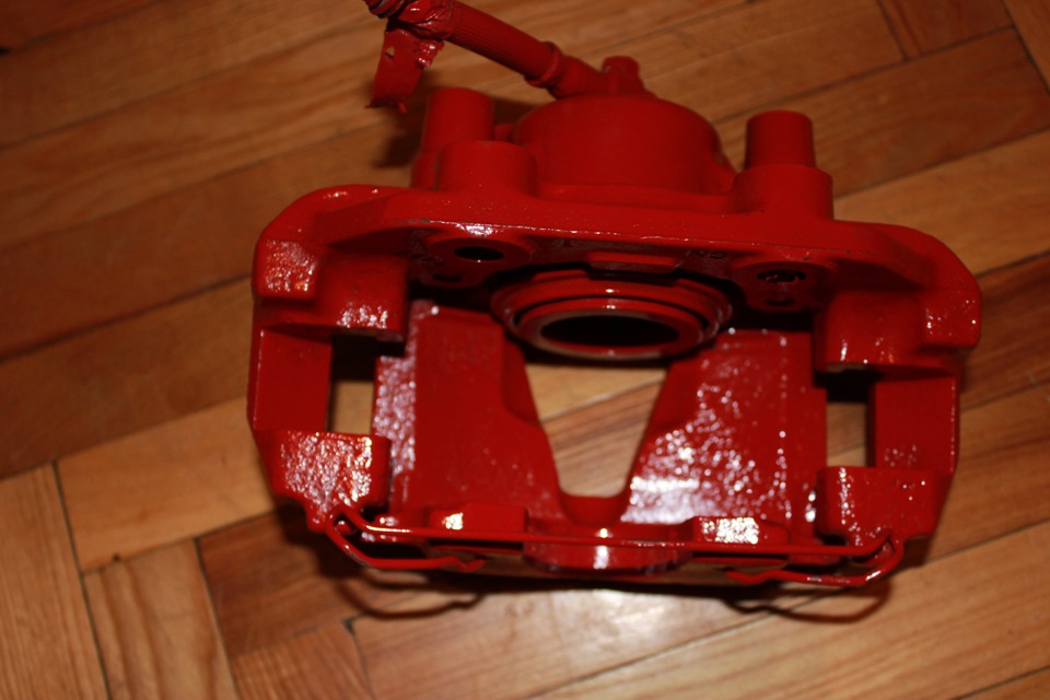

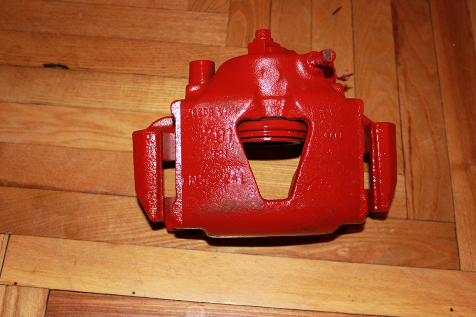

Итак, давно уже писал и говорил, что тормозов не хватает.Маленькие и легко нагреть их.Много читал форумов и записей БЖ, в итоге выбрал конфигурацию, надеюсь, она мне поможет тормозить позже и эффективнее =)В идеале хочу перед 256 от калибры и ЗДТ от ОВА.Первую часть плана уже выполнил.Передние суппорта искал долго и упорно…мало кто знает, что есть суппорта под 256 диск с поршнем 54мм, обычно поршень 52мм или 48.Первая покупка была именно такой, хотя говорили, что точно то что мне надо(циферок не видно было на суппорте).После очистки выяснилось что поршень 48…ну да ладно подумал я и продолжил искать…Ездил ещё месяц и в итоге с помощью парней с форума ОВА нашел таки их!Состояние не очень, но всё равно буду перебирать, так что взял.Далее был выбор дисков и колодок.Под такие суппорта екзист писал диски 288мм(это рестайлинговые), но у меня были другие и поиск затянулся, в итоге нашёл).По поводу поиска балки с ЗДТ вообще писать не буду…это бред, люди пишут и говорят, что есть, а в итоге только барабаны либо кривые балки…ищу в общем сейчас!
Пару недель назад стал чувствовать, что тормоза хватают в самом низу, думал колодки стерлись.Приобрёл комплект новых колодок и поехал ставить их.Правую сторону поменял без проблем а вот слева, суппорт колодку не отдавал, пришлось снять скобу…Тут всё и выяснилось.Нижняя направляющая так закисла, что мы с братом за 3 часа её не смогли выбить!в итоге суппорт перекашивало и машина плохо тормозила.Далее долго думали, что делать и как жить дальше, хотел успеть на гоночки ))))Решение принял быстро ставлю суппорта с поршнем 48 мм(благо там и колодки были).Разобрали свои, собрали суппорта с разборки и поставили…очень удивился, что они заработали)))Единственное, что не радует это мои диск 236мм, колодки цепляют только верх диска, и торможение не очень уверенное!Сейчас приехал с экзиста заказал не дорогие диски и колодки, буду ставить суппорта с поршнем 54 мм по их приезду!
