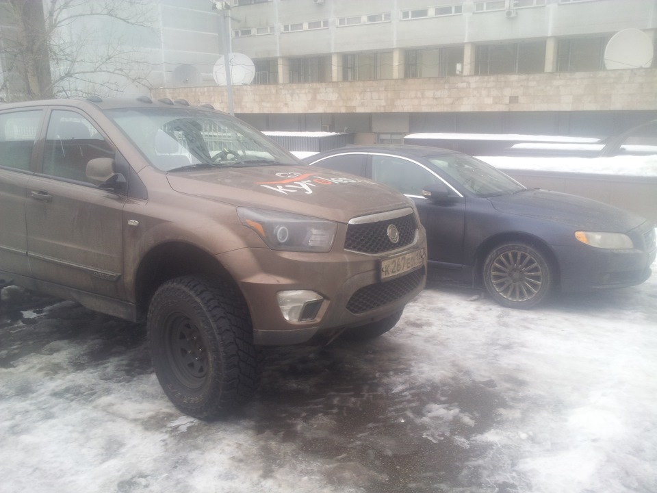

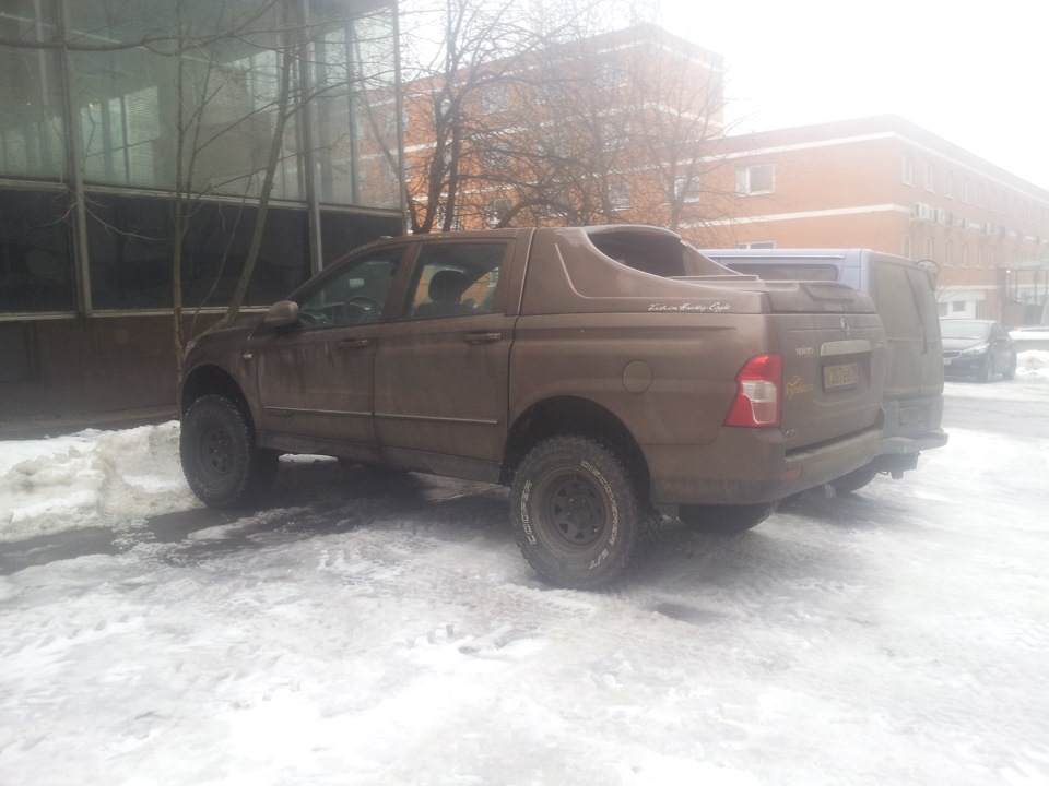

Вот теперь за этот ssangyong нам не стыдно! хотя кому что надо. Резина 33 это 285/75 или 255/85? На мой взгляд 255/85 самое то что надо не такая широкая следовательно меньше весит меньше трет
285 75 16. После одного соревнования одно колесо пробили((( Так вот на место пробитого колеса поставили 255 85 16. По сравнению с 285 это как велосипедная была)))
Лёх, да нормально всё было, только при самом вывернутом положении руля по переду самые края, где подкрылки надо подрезать. Визуально места ещё достаточно много было.
Вот о чем я и говорю максимум лифта по резине и лучшее соотношение массы
Тонет узкая.
Узкая для экспедиций.
Леха а на кайрон кто-нибудь ставил 285/75 нормально влезает?
на куролесах KlassP ездит.
Влезает, просто тяжеловато ехать.
ershovlesha
На свой примерял, надо по 1см бампера спереди по откусывать. Именно с этого Пикапчека.
это все фикция в статике.
в динамике везде будут чиркать.
да не надо мне рассказывать)
я так, свои ощущения передал:)

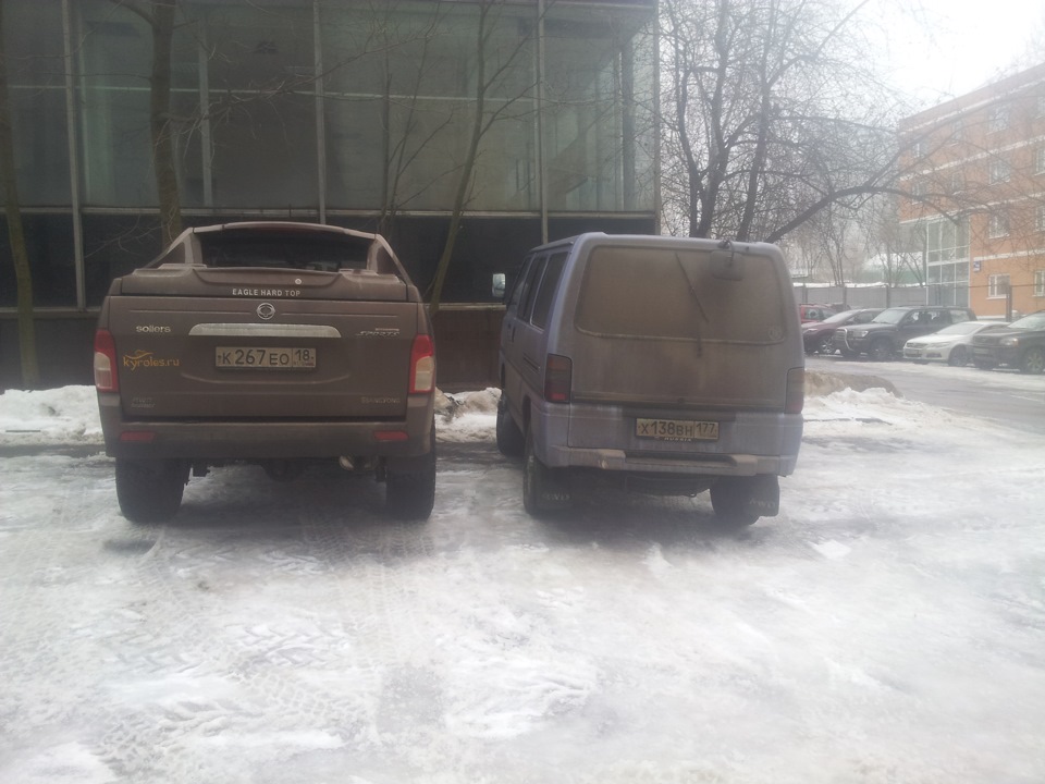

Во, теперь видно что кунг не выше кабины ))) А по тем обрывочным фото было не понятно и страшно смотреть…
ЗЫ: как жена в машину будет забираться? лесенку в кузове возить будешь? ;)
Она еще не видела))))
Делика как то потерялась))
