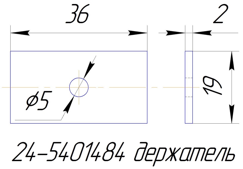

На досуге сделал чертеж, попробую сам изготовить это молдинг — посмотрим что получиться. Может кому-то этот чертеж тоже будет полезным!

Чертёж пригодился! Сделал и делаю молдинги =)
о!спасибо за чертеж!давно в голову закрадывалась такая идея!сам то сделал?хотелось бы посмотреть на результат
сколько точек крепления этих молдингов?похоже они стояли когда то на моей Волге, отверстие осталось на крыле!
Семь вместе с крылом.

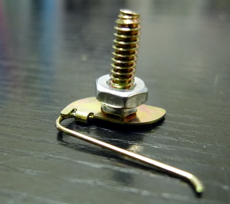

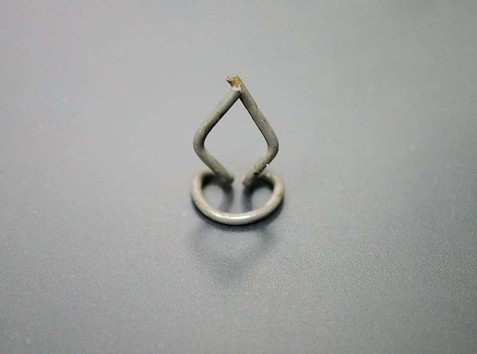

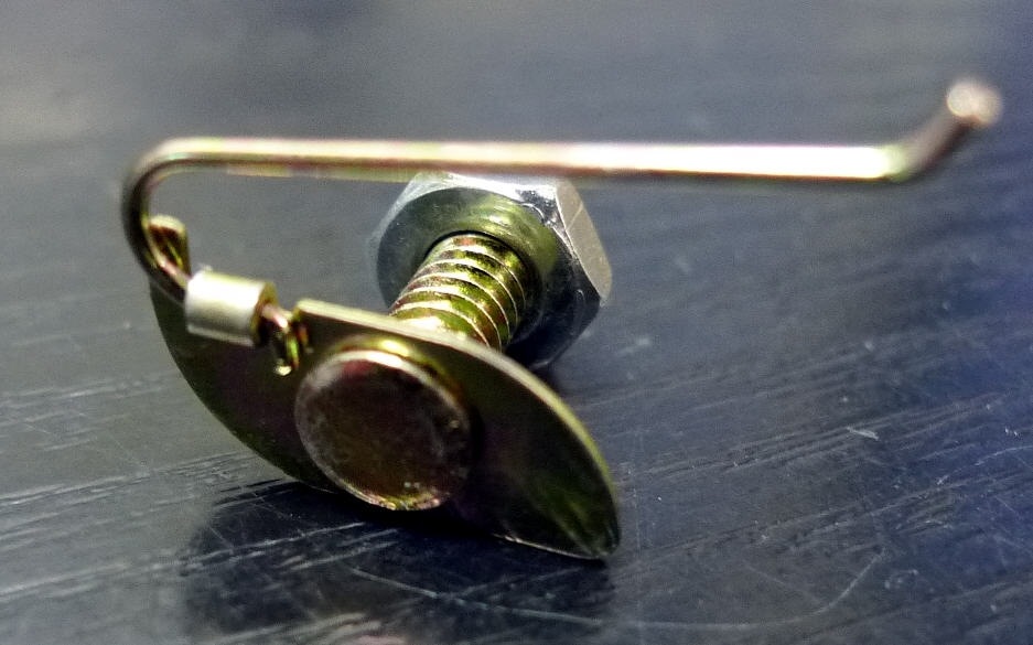

А что с креплением, как крепить?
Есть универсальный крепеж, на ретродетали, но можно изготовить и самому такой. А раньше крепились пластинами (держатели) на пистоны. Спереди по середине и сзади на винты.
